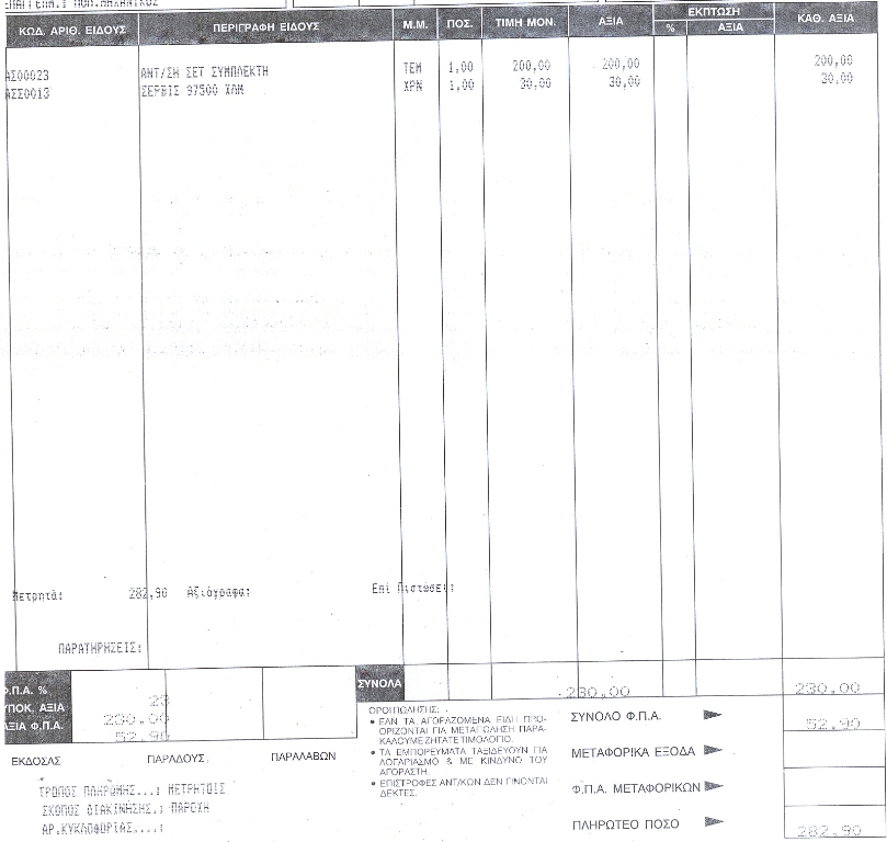

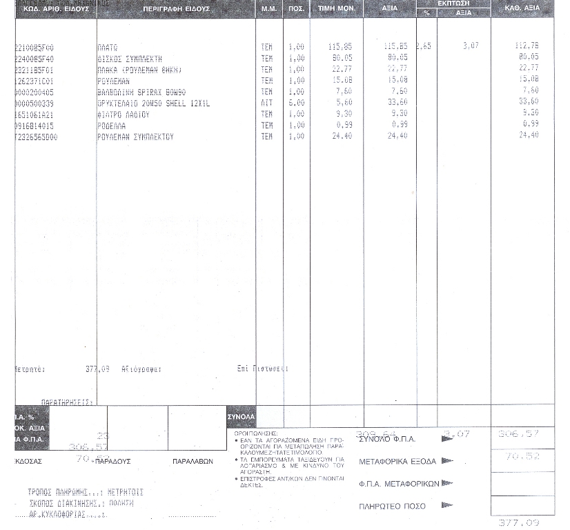

Δημοσίευσηαπό ivan » Παρ Αύγ 05, 2011 9:10 am
dpol έγραψε:Οταν σου ειπαν για υπολοιπα ρουλεμαν ποια εννουσαν δηλαδη :think:
Δικό μου λάθος Δημήτρη, δεν θυμόμουν καλά και σε μπέρδεψα. Τα ρουλεμάν αλλάχτηκαν. Βρήκα τα τιμολόγια της αλλαγής δίσκου-πλατώ-ρουλεμάν, τα οποία παραθέτω.
manos12-74 έγραψε:του σασμαν και οχι το ρουλεμαν του δισκου,αυτο καταλαβενω εφοσων ο φιλος μιλαει για μεσα στις βαλβολινες
Ορθό. Το πρόβλημα τελικά, όπως μου είπαν και από το συνεργείο, είναι στα ρουλεμάν του σασμάν.
Τώρα τι κάνουμε είναι το ερώτημα...
Η εργασία έγινε τον Φεβρουάριο του 2011
