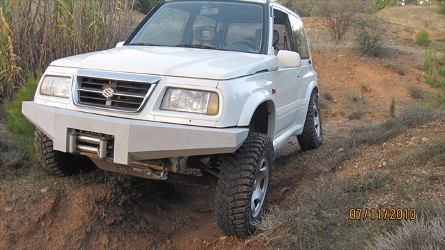

Δημοσίευσηαπό SpirosThiva » Τρί Δεκ 07, 2010 10:59 pm
Δεν μπορώ να προτείνω κάποια ανάρτηση γιατί παίζει ρόλο η χρήση του αυτοκινήτου. Έχω ομε αμορτισέρ και suplex ελατήρια +5cm και προσθήκες 4cm έχω βγάλει και την αντιστρεπτικι δεν μπορώ να στην προτείνω γιατί το αυτοκίνητο πάει μόνο εκτός και την έχω κάνει λίγο μαλακιά για να δουλεύει καλύτερα . Αυτό είναι και καλό και κακό αν όμως μιλάμε για αυτοκίνητο που πάει μόνο εκτός καλό θα είναι να είναι λίγο μαλακιά άλλα επαναλαμβάνω είναι η χρήση του αυτοκινήτου. Τώρα αν έχεις μια ανάρτηση όπως του κον.gv που είναι πιο σύνθετη με καλύτερα αποτελέσματα και για εντός δρόμου και για εκτός τα σημεία που θα χρειασθείς το μπλόκε είναι πολλή λίγα.

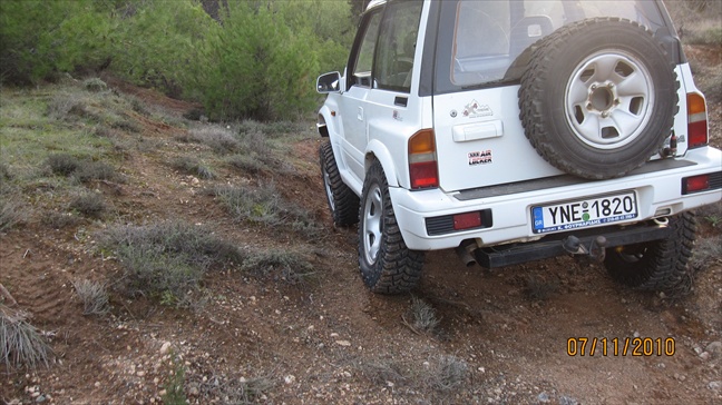

Δημοσίευσηαπό SpirosThiva » Τρί Δεκ 07, 2010 11:11 pm
Στο συγκεκριμένο σημείο πέρασα χωρίς το μπλόκε
