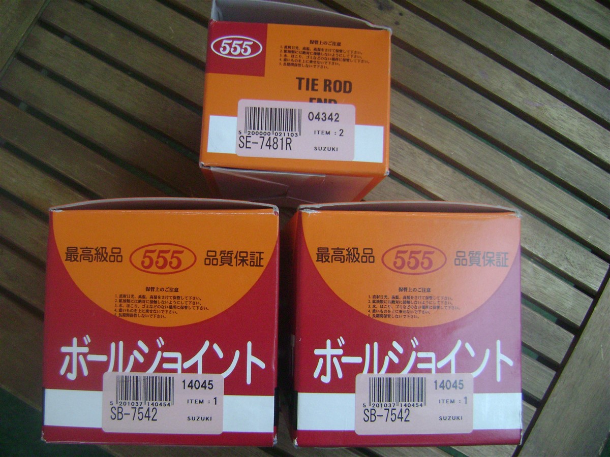

Δημοσίευσηαπό taxidriver06 » Παρ Οκτ 30, 2015 9:21 pm
Μετά από πέντε χρόνια, ήρθε ή ώρα να αλλαχτούν πάλι τα ακρόμπαρα και κάτι ακόμα καλούδια.
Έχουμε και λέμε:
2 ακρόμπαρα (της 555)(λόγω μετατροπής στην ανάρτηση φοράω ακρόμπαρα από samurai)
2 ημίμπαρα (της 555)
Αντλία συμπλέκτη επάνω aisin
2 φούσκες ημιαξονίων εξωτερικές
Σύνολο ανταλλακτικών 220€
Εργασία 60 ή 80€(δε θυμάμαι ακριβώς)
Παραγγέλθηκαν από suzuki,μία φούσκα λεβιέ ταχυτήτων και το σήμα της μάσκας,19€ και 21€ αντίστοιχα.
Έρχονται τη Δεύτερα και θα τα περάσω κάποια στιγμή.
Όπως καταλαβαίνετε, το εργαλείο ετοιμάζεται, να δούμε αν θα καταφέρω να το χαρώ φέτος το χειμώνα.

Δημοσίευσηαπό Lefkoulis » Παρ Ιούλ 22, 2016 7:05 pm
Επιδει χριαστικε να τα αλλαξω κ'γω βαζω και τους κωδικους για οσους εχουν ψαλιδια σαν τα Calmini
που παιρνουν μπαλακια απο vitara και ακρομπαρα απο samurai.
100 ευρω τα πληρωσα και εγω τα set οπος τα βλεπετε. :mrgreen:
