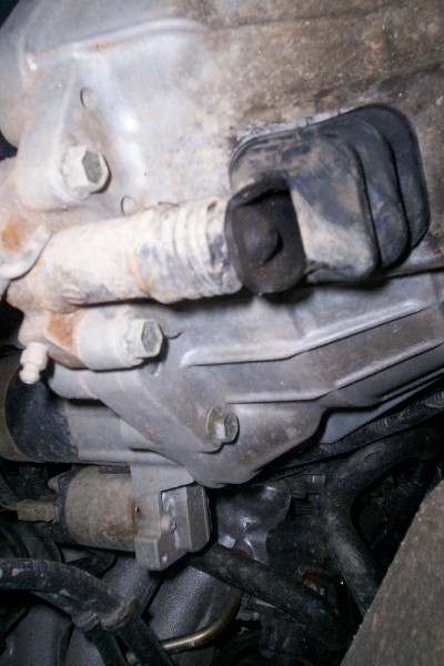

Λοπόν θέλω λίγο βοήθεια , επειδή το κάνω μόνος μου .
Εδώ έχουμε δύο φούσκες , η μικρή της τρόμπας και η μεγαλύτερη που πάει προς το σαζμάν....
Στο σημείο που ενώνονται τα μέταλλα αντιλαμβάνομαι μία μπίλια , της έριξα wd-40 , αλλά το τρίξιμο συνεχίζει....
Ο καθαρισμός πως γίνεται ?

Δημοσίευσηαπό Επισκέπτης » Παρ Ιαν 07, 2011 7:50 pm
Βγάλε την μεγάλη φούσκα και ρίξε spray στο δίχαλο εσωτερικά ! Χρησιμοποίησε και μία λάμπα ή φακό για να δεις μέσα που να λιπάνεις ! Θα καταλάβεις ! :wink:

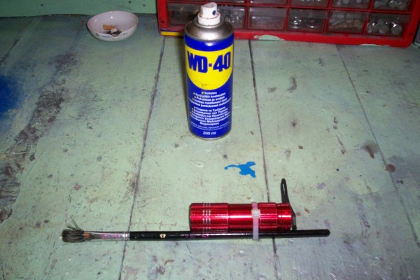

Η επέμβαση έγινε , ιδού και το χειρουργικό εργαλείο και τα υλικά.....
pinelo me fako (600 x 400).jpg (60.2 KiB) 3573 προβολές
Πάντως το τρίξιμο μειώθηκε θεαματικά αλλά δεν εξαφανίστηκε.....

Δημοσίευσηαπό Επισκέπτης » Σάβ Ιαν 08, 2011 1:33 pm
Ωπ!!!!!!!!!!!!! Τρελη πατεντα ο φακος με το πινελο :clap: :clap: :clap:
Εριξες και στις δυο φουσκες?
Καλου κακου,αλλαξε και τα υγρα συμπλεκτη.Ισως να παιζουν ρολο :think:

Δημοσίευσηαπό AlexandrosNGV » Σάβ Ιαν 08, 2011 4:56 pm
SELECTOR έγραψε:Η επέμβαση έγινε , ιδού και το χειρουργικό εργαλείο και τα υλικά.....
pinelo me fako (600 x 400).jpg (60.2 KiB) 3587 προβολές
Που αλλού μπορεί να τρίζει ?? (εκτός πεντάλ)
Πολύ καλό εργαλείο. :clap: :clap: :clap:
Να καταχυρώσης την πατέντα γιατί πολλοί εδώ μέσα την λιγουρεύονται :lol: :lol: :lol:
