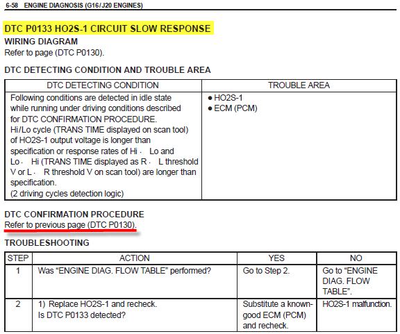

παιδια εμενα μου αναψε το λαμπακι και το πηγα στην αντιπροσωπεια και εγραψε το διαγνωστικο error code p0133 ο οποιος αναφερεται σε χαμηλη αποκριση του αισθητηρα λ.
ο μηχανικος μου ειπε οτι ο αισθητηρας κανει 100αδες διορθωσεις και καπου στιγμιαια κομπλαρε εξου και ο κωδικος...εκανε reset αλλα μου ξαναναψε το λαμπακι...μηπως να τον αλλαξω τον αισθητηρα λ ή να γινω και εγω φιλος με το λαμπακι του check engine? :-)

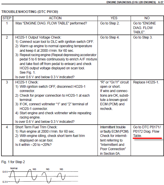

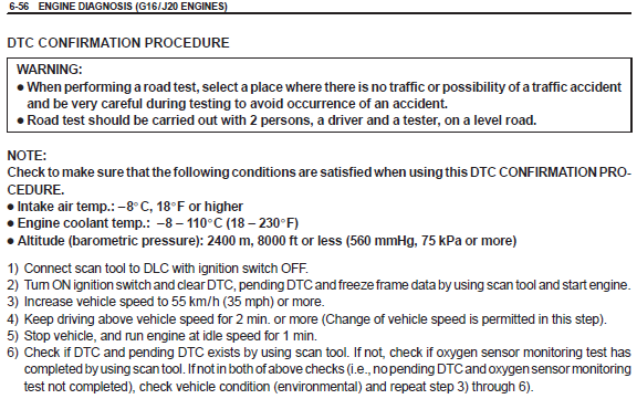

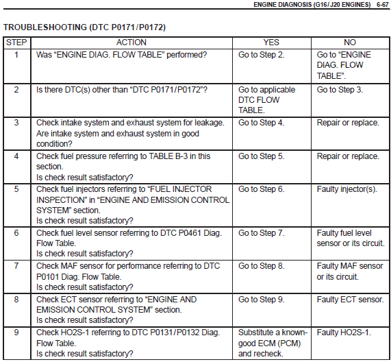

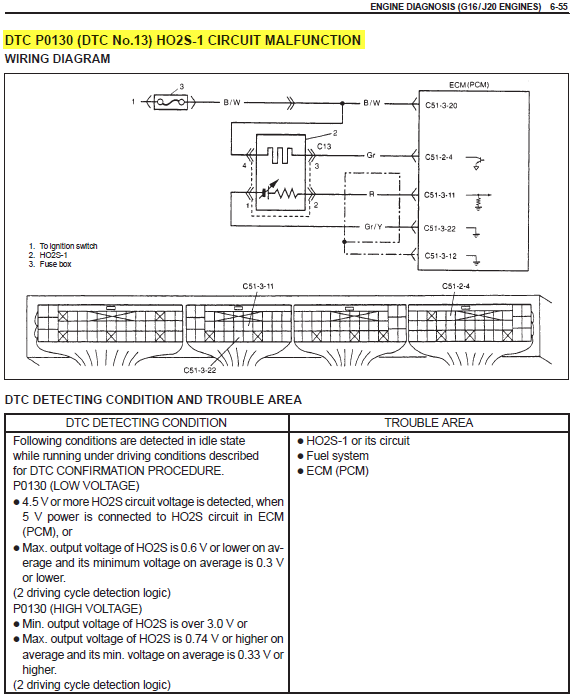

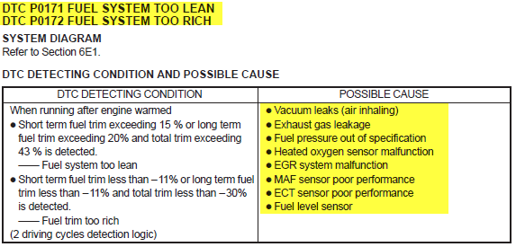

Για μένα αισθητήρες "λ" που παρουσιάζουν κάποιο πρόβλημα, θα πρέπει να ψάχνονται και να αντιμετωπίζεται. Γιατί αλλιώς ο κινητήρας δεν λειτουργεί σωστά, με άμεσα αποτελέσματα στην κατανάλωση καυσίμου και πιο μακροχρόνια σε άλλα θέματα του κινητήρα που θα αρχίσουν να "σκάνε".
Παρακάτω βάζω τι λέει το service manual για το σφάλμα Ρ0133, που το ψάξιμό του όπως θα δείτε, έχει να κάνει με το κύκλωμα του αισθητήρα οξυγόνου Νο.1 (Ρ0130), αλλά και με άλλα θέματα φτωχού και πλούσιου μίγματος (Ρ0171 & Ρ0172). Τη σημαντικότητα αυτού που είπα παραπάνω θα την δείτε στον Πίνακα πιθανών αιτιών του σφάλματος Ρ0171/172 (κίτρινο τονισμένο κείμενο). ;-)

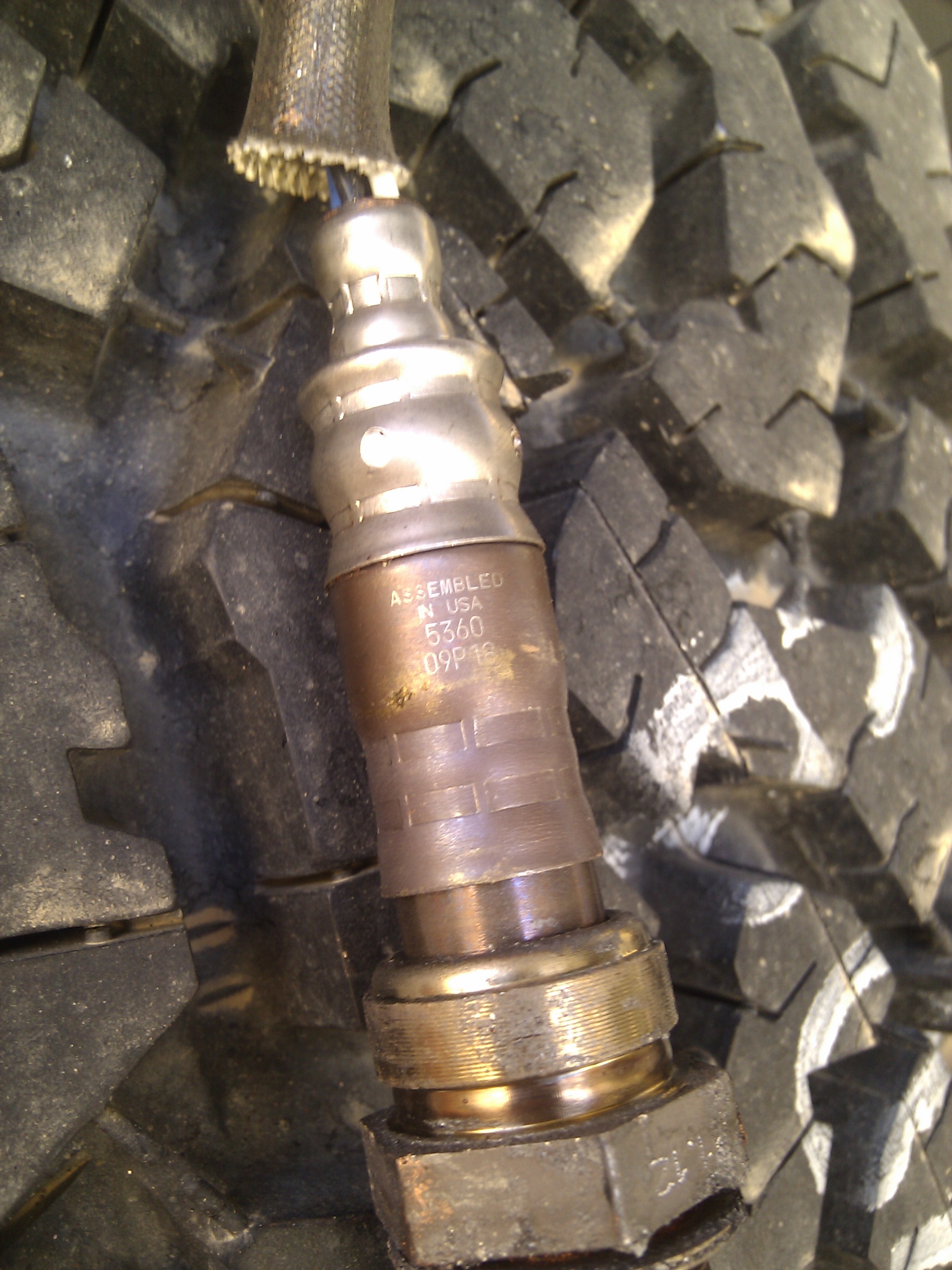

Μετά από 6 μήνες (περίπου :shifty: ) ομαλής συμβίωσης με το λαμπάκι μου (κωδικός OBD: P0141), ήρθε η ώρα να χωρίσουν οι δρόμοι μας :mrgreen:
Έβαλα τον παρακάτω NGK (??? :think: μην ρωτήσετε άλλα, δεν γνωρίζω από που και πως) μόνο ότι έκανε 120€ (μαζί με το ΦΠΑ)
Ελπίζω να αργήσω πάρα πολύ να ξαναδώ το λαμπάκι, τόσο καιρό πια το χόρτασα :lol:
