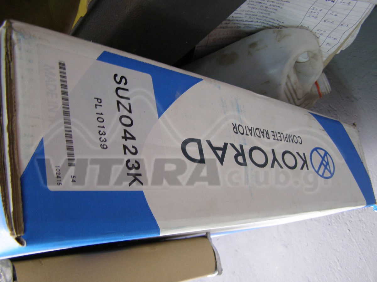

Re: ΨΥΓΕΙΟ HOT ΠΡΟΣΟΧΗ !!!!
Δημοσίευσηαπό texas » Κυρ Σεπ 20, 2020 3:43 pm
φίλε μου, υπάρχει μια υποψία οτι τα ψυγεία αυτά δεν είναι KOYO δεν φτιάχνει ψυγεία αυτοκινήτων η εταιρία, εχει συζητηθεί σε φόρουμ εδω στην αγγλία και αλλου αυτο.
Το δικό μου (μαμα) έχει αρχίσει και χάνει απο κάπου ψηλά ανεπαίσθητα αλλα θα το αλλάξω μέσα στις επόμενεσ 10 μέρες, λέω να παω σε NISSENS, το έχει δοκιμάσει κανεις ? Εδω σε μας είναι TOP.
texas
Δημοσιεύσεις: 164
Εγγραφή: Σάβ Οκτ 27, 2018 2:13 am
Τοποθεσία: Ηνωμενο Βασιλειο
Λάστιχα: Latitude Cross
Διάσταση ελαστικών: 215/65R16
Suspension: KYB
Aka: Texas

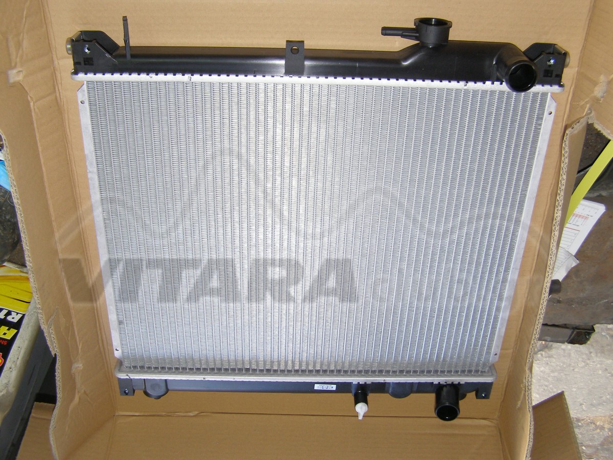

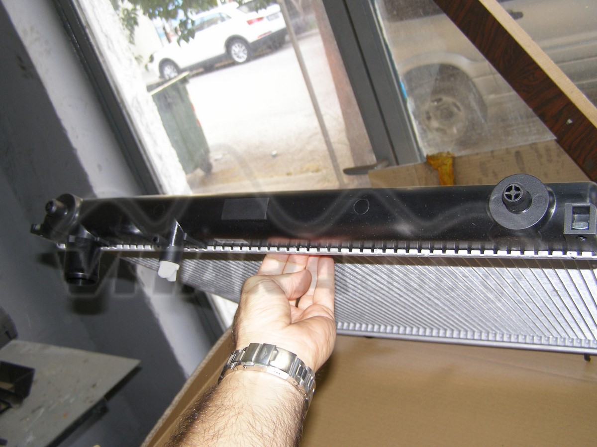

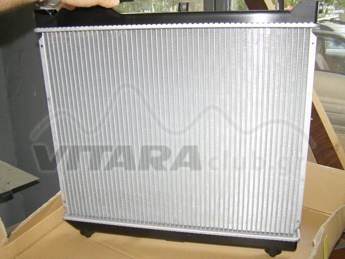

Δημοσίευσηαπό Tzivitzonis » Κυρ Σεπ 20, 2020 8:11 pm
texas έγραψε:φίλε μου, υπάρχει μια υποψία οτι τα ψυγεία αυτά δεν είναι KOYO δεν φτιάχνει ψυγεία αυτοκινήτων η εταιρία, εχει συζητηθεί σε φόρουμ εδω στην αγγλία και αλλου αυτο.
Άλλο KOYO κι άλλο πε τους...... :p Εδώ και το για να γλυτώσουμε τη μετάφραση :mrgreen:
Δες το πρώτο σχόλιο από αυτό το βίντεο :arrow: https://www.youtube.com/watch?v=jTok7pPcUUI
texas έγραψε:Το δικό μου (μαμα) έχει αρχίσει και χάνει απο κάπου ψηλά ανεπαίσθητα αλλα θα το αλλάξω μέσα στις επόμενεσ 10 μέρες, λέω να παω σε NISSENS, το έχει δοκιμάσει κανεις ? Εδω σε μας είναι TOP.
Μια φορά που έχω αλλάξει ψυγείο, το KOYORAD έχω βάλει. :confusion-shrug:
Δημοσίευσηαπό texas » Κυρ Σεπ 20, 2020 9:18 pm
Ωραίος Tzivi!! koyorad λοιπον και οχι koyo, κυκλοφορεί και ο 2ος στην αγορά και είναι μουφα :p
