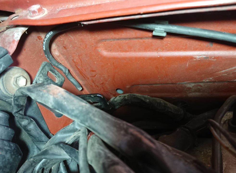

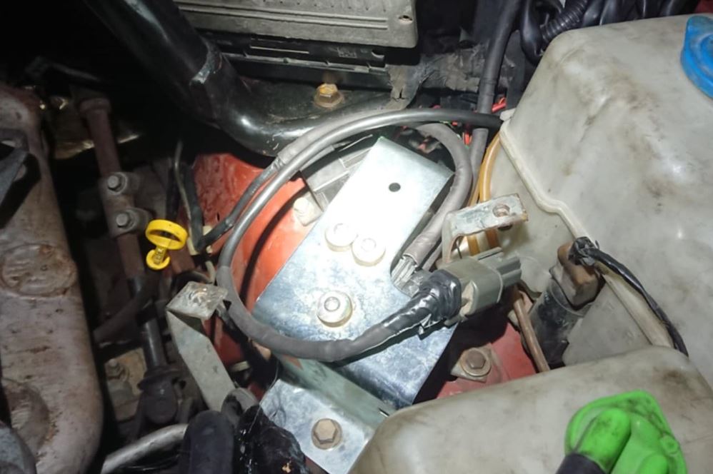

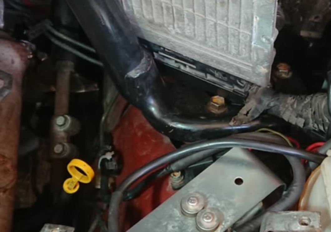

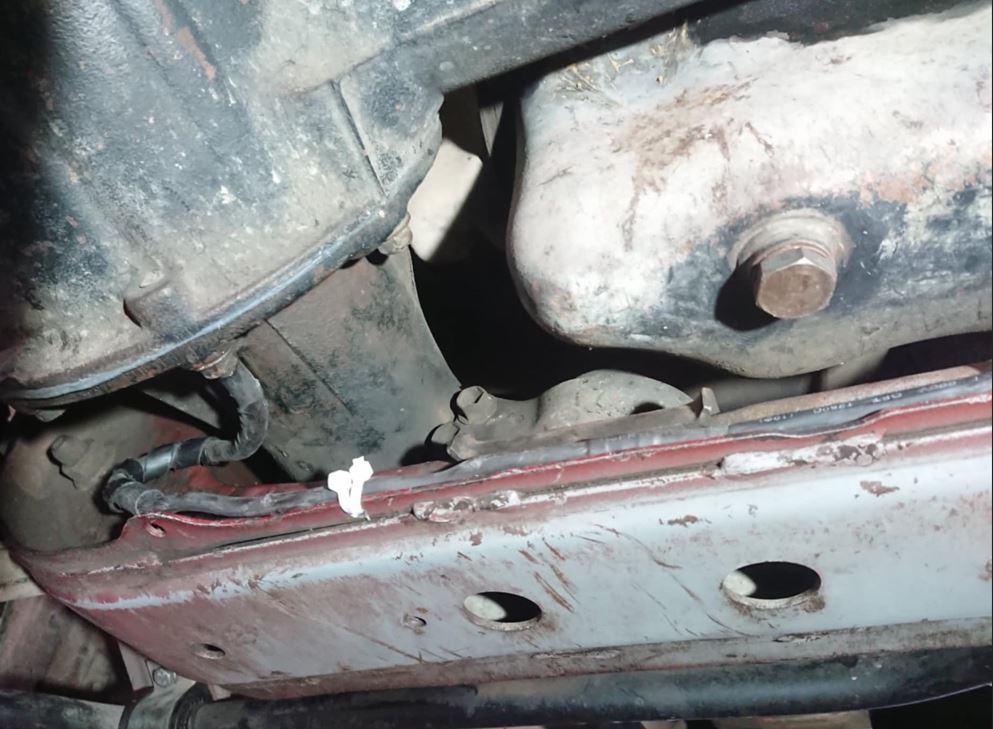

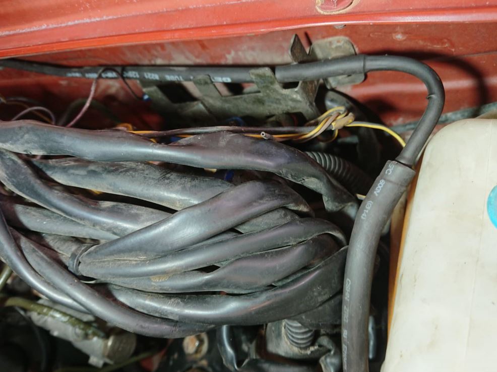

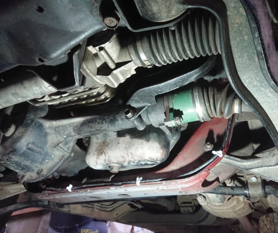

Αλλαγη θεσης κομπρεσέρ 4κίνησης και στα μεταλλικα σωληνακια.
Δημοσίευσηαπό gba » Σάβ Οκτ 12, 2024 1:03 pm

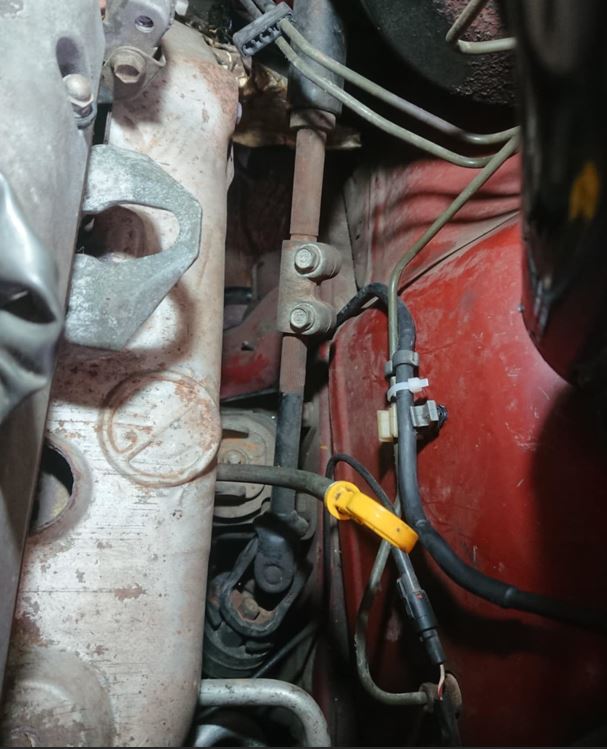

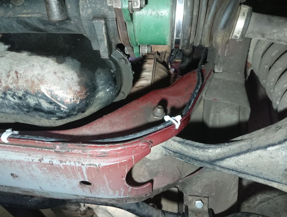

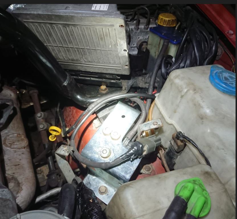

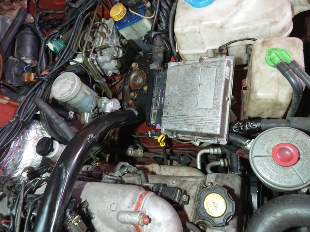

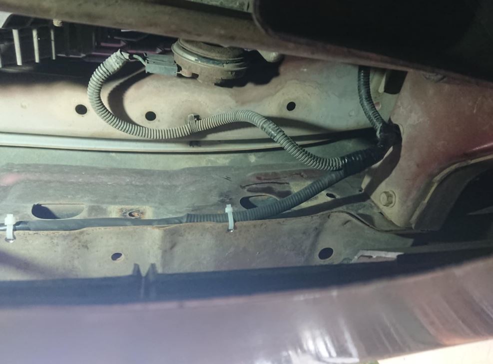

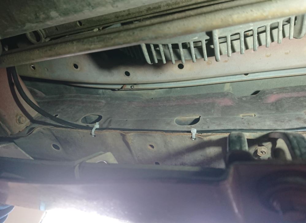

Ανεβαζω τις εικονες απο την αλλαγη θεσης στο μοτερακι της τετρακινησης και στα μεταλλικα σωληνακια, που ανεφερα και παραπανω.
Αλλαξα θεση και στα μεταλλικα σωληνακια και χρησιμοποιησα τα παλια και για να τα διαμοφορφωσω σε σχημα , χωρις να τσακισουν τους περασα δυο στρωσεις θερμοσυστελλομενα και τα ζεσταινα με πιστολι θρμου αερα . Αν και ειχα παρει 2 μετρα σωληνα γαι φρενα 6 χιλιοστα, δεν χρειαστηκε και πληρωσα τσαμπα 20 ευρω.
Εκανα και μια δοκιμη γυρω στα 3 χιλιομετρα σε χαλικοδρομο με κινηση 4H, 4L, 2L και ολα λειτουργουν αψογα, οποτε δεν εγινε καποια αστοχια. :D
ΣΩΛΗΝΑΚΙ ΠΡΟΣ ΔΙΑΦΟΡΙΚΟ 5.JPG (68.92 KiB) 10237 προβολές
