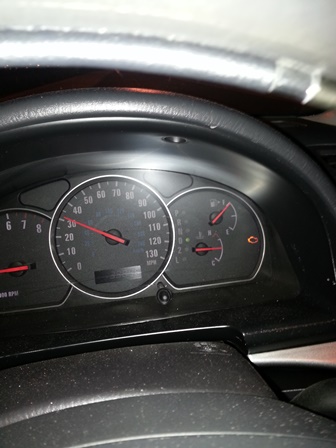

Παιδιά συγνώμη αλλά είμαι newbieς.
Για αυτό το λαμπάκι μιλάμε σωστά;
μιλια = 39862
Αυτό το reset πως γίνεται;
Για ποιο αισθητήρα μιλάμε;
kyriakos304
Δημοσιεύσεις: 25
Εγγραφή: Πέμ Μαρ 14, 2013 9:55 am
Τοποθεσία: Κύπρος
Re: Αναψε η ενδειξη του check engine.
Δημοσίευσηαπό gi@nn@kis » Τετ Μάιος 29, 2013 9:27 am
Σωστα φιλε !!! για αυτο το λαμπακι μιλαμε ! ;-)
Πας στην αντιπροσωπεια, κ σου το σβηνουν ! κ σου λενε τι βλαβη ειναι! θα ειναι P.... !
