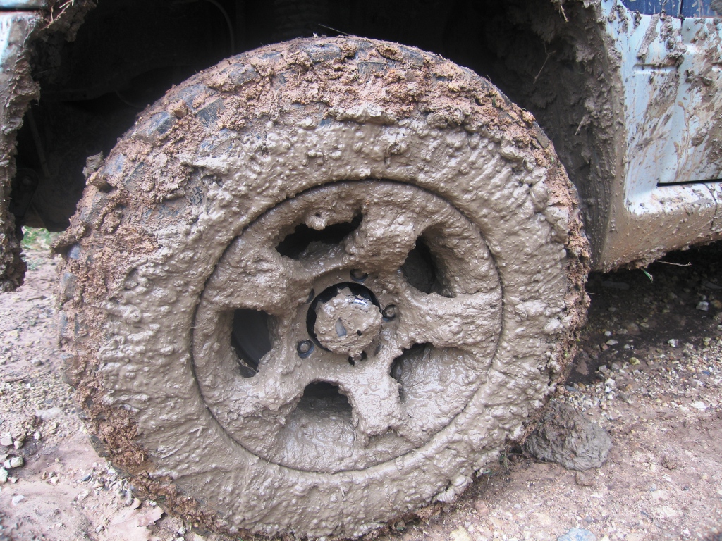

οι πλύμνες απελευθερώνουν το όλο μπροστινό σύστημα(ημιαξόνια,πλανήτες δορυφόροι κλπ)από την κίνηση των τροχών(εμπρόσθιων)όταν έχουμε΄κίνηση ΜΟΝΟ στους πίσω τροχούς.
φαντάσου ότι οι εμπρόσθιοι τροχοί σου όταν γυρνάνε αναγκαστηκά επειδή κινείται το αμάξι μέσω της "φιξ "πλύμνης που έχεις πρασύρουν στο να γυρνάει το όλο συστημά μέχρι τον μπροστινό κεντρικό.
αυτό με τις πλύμνες ελεύθερου τροχασμού αποφεύγετε και έχεις λιγότερες φθορές-τριβές και καταπονήσεις του εμπρος συστήματος
σήμερα έκανα χρήση στα κοντά μόνο πίσω και δούλεψε πολύ καλά το σύστημα.
