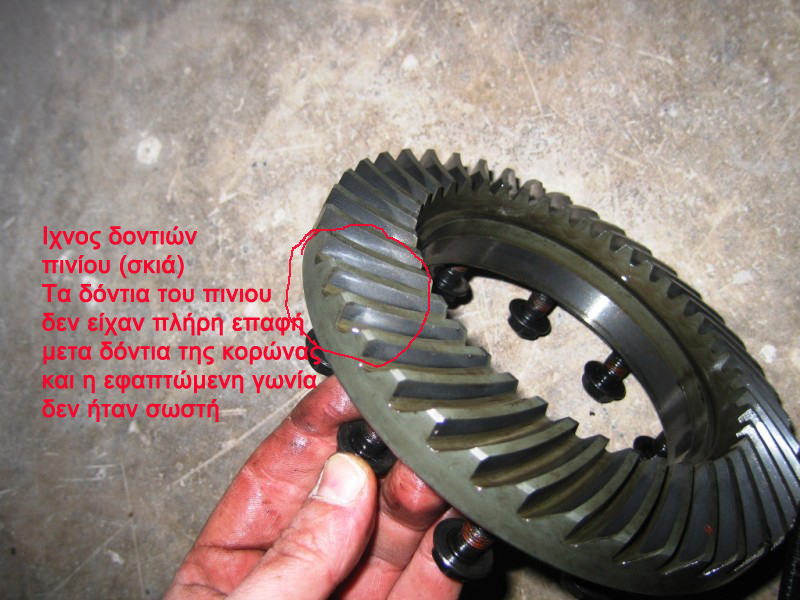

....και για όσους δεν ξέρουν,με την άδεια του Κώστα,το στραβοπάτημα

Η φωτογραφία του Γιώργου(Mastergunner)αφορά το πίσω ή το μπρος διαφορικό? :think:

Αν μπορώ να διακρίνω απο τη φώτο του Κώστα,αυτή η κορώνα έχει 12 βιδες για το γκρουπ άρα είναι πίσω.Η μποστινη έχει 10 :wink:

Η εμπρός κορώνα είναι, το έχω γράψει λίγο πριν τη φώτο. :wink:
και μία φώτο από την εμπρός κορώνα....και το όχημα το έχω από καινούριο...

η κορωνα ειναι μπροστινη.....το βρωμοχερο με την γλιτσα χωρις γαντι δικο σου ειναι????χαχαχαχαχαχαχαχαχα

1)Οντως είναι η μπροστινή. 8-)
2)Ναι.... :lol: :lol: :lol: :lol: Αν και κάπου έχω γάντια.. αλλά δε ξέρω που.. :shifty: :shifty:

ΥΓ3. για το εμπρός κ/π ο Μηχάλης μου έδειξε που και πως είναι στραβό...και με ξεστράβωσε.. :idea:

Συνέχεια της απορίας παιδιά.Αυτό το στραβοπάτημα του πηνιού πάνω στην κορώνα που οφείλεται?
α)Λάθος ρύθμιση στην συναρμολόγηση του διαφορικού?
β)Υπερβολική πίεση στο διαφορικό? και αν ναι το -β- ,δεν έπρεπε να παρουσιάσει πρόβλημα,πρώτα το πίσω διαφορικό,που χρησιμοποιείται περισότερο?Μήπως έστριψε το τιμόνι με μπλοκαρισμένο το μπλοκέ,Κώστα?

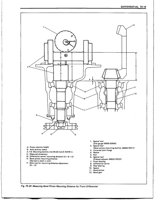

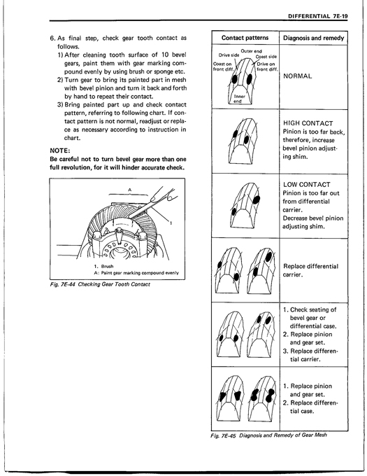

Άρα Γιώργη η κορώνα είναι 10βιδη :roll:
Λόγω οτι τα γραναζια είναι ιπποειδή (διαφορετικού επιπέδου άξονες) χρειάζονται κάποια συγκεκριμένη προφόρτιση...
που,μεταξύ άλλων,γίνεται έτσι...
Προφόρτιση κορώνας-πηνίου διαφορικού.jpg (137.53 KiB) 9333 προβολές
και η εξηγήσεις των πατημάτων των δοντιών είναι αυτές....
Πατήματα κορώνας διαφορικού.jpg (180.3 KiB) 9333 προβολές

MKB έγραψε:Συνέχεια της απορίας παιδιά.Αυτό το στραβοπάτημα του πηνιού πάνω στην κορώνα που οφείλεται?
Γιώργο το πόσταρα πιο πάνω..
1)Μήτσο δεν εννοώ αυτό αλλά το ότι ο κατασκευαστής τα πετάει μέσα σχεδόν όπως βρει... Ενώ αντίθετα ο Σαντάνας τα τοποθετεί καλύτερα.
Δεν το διαπίστωσα τώρα...αλλά όταν πήγα να αντικαταστήσω το καβούκι αλλουμινίου με μαντεμένιο και μπλοκε εμπρός...ήτανε από μαμα δλδ.. :idea: Απλά τώρα βρήκα την ευκαιρία να ποστάρω φώτο. :wink:
