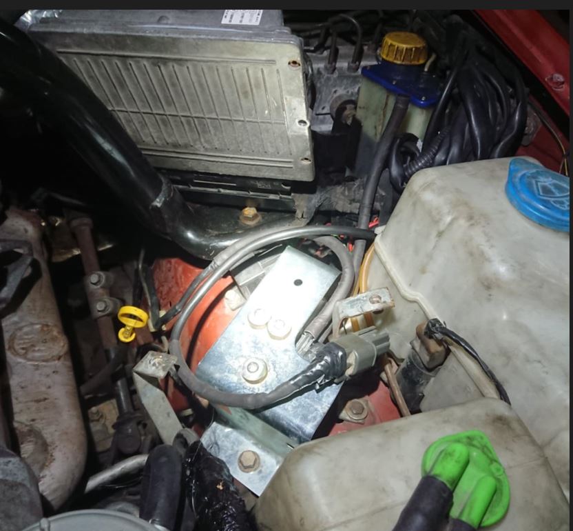

Σημερα ειπα να αλλαξω θεση στο μοτερακι-συμπιεστη τετρακινησης, για να μην ειναι εκτεθειμενο σε νερα με την πρωτη δυνατη βροχη με κατεβασιες.
Ξεκινησα το πρωΐ , με το πασο μου καθως ειμαι συνταξιουχος.
Αφαιρεσα το μοτερακι, εκοψα το φις , χρειαστηκα ενα καλωδιο τρικλωνο 160cm , κολητηρι, θερμοσυστελομενα κτλπ.
Αφου βρηκα την θεση, διπλα στο δοχειο νερου , κατω απο τον εγκεφαλο LPG, αρχισα την εγκατασταση.
Αφου τελειωσα με την εγκατασταση απο το μοτερακι και τις συνδεσεις καλωδιων , ειδα οτι χρειαζομαι περιπου 2 μετρα μεταλλικη σωληνα φρενων, οποτε πηρα και αυτη για να την συνδεσω με μικρα κομματια ελαστκου σωληνα με την ηδη υπαρχουσα μεταλλικη σωληνα.
Με ολα αυτα εφτασε μεσημερι και ωρα για ξεκουραση.
Το απογευμα σκεφτηκα οτι δυο μετρα σωληνα επιπλεον θα αυξησει τον χρονο ενεργοποιησης της τετρακινησης , οποτε αλλαξα πορεια και χαραξα νεα πορεια για να φτασω στο διαφορικο. Μαλιστα εβγαλα την παλια μεταλλικη σωληνα , την ισιαξα με την βοηθεια ενος πιστολιου θερμου αερα, που βγαζει αερα 600 βαθμων κελσιου , της εβαλα και δυο στρωσεις θερμοσυστελομενο για να λυγιζει πιο ευκολα , χωρις να τσακιζει και την εβαλα στην νεα θεση.
Με ολα αυτα με πηρε 9 η ωρα το βραδυ και λεω πριν την τελικη στερεωση ας κανω μια δοκιμη.
Συνδεω στο μοτερακι , βαζω τετρακινηση και βλεπω οτι το λαμπακι αναβοσβηνει και τελικα δεν ενεργοποιει την τετρακινηση.
Αφου εκανα τρεις δοκιμες , παρατηρησα οτι ειχα συνδεσει λαθος τα σωληνακια εισαγωγης και εξαγωγης αερα στο μοτερακι.
ΑΡΑ ΜΙΑ ΑΙΤΙΑ ΓΙΑ ΝΑ ΑΝΑΒΟΣΝΗΝΕΙ ΤΟ ΛΑΜΠΑΚΙ ΚΑΙ ΤΕΛΙΚΑ ΝΑ ΜΗΝ ΕΝΕΡΓΟΠΟΙΕΙ ΤΗΝ ΤΕΤΡΑΚΙΝΗΣΗ ΕΙΝΑΙ Η ΑΝΑΠΟΔΗ ΣΥΝΔΕΣΗ ΣΤΟ ΜΟΤΕΡ ΓΙΑ ΤΑ ΣΩΛΗΝΑΚΙΑ ΕΙΣΑΓΩΓΗΣ ΚΑΙ ΕΞΑΓΩΓΗΣ ΑΕΡΑ.
Συνδεοντας σωστα τα σωληνακια, η τετρακινηση λειτουργησε αψογα, ( το σωληνακι, αυτο που ειναι προς την εξωτερικη πλευρα απο το μοτερακι, που εχει και πιο λεπτο στομιο πανω στο μοτερακι, συνδεεται στο διαφορικο).
Ανεβαζω μια φωτο και αυριο που θα στερωσω και τα σωληνακια , θα ανεβασω και αλλες.

Re: Αναβοσβήνει η ένδειξη 4WD - επισκευή κομπρεσέρ 4κίνησης
Δημοσίευσηαπό Tony Louk » Παρ Οκτ 11, 2024 11:09 pm
Γιώργο, αν έχω καταλάβει καλά το διάγραμμα λειτουργίας, με την σύνδεση του σωλήνα στην άλλη έξοδο, πρέπει το κομπρεσσεράκι να δουλεύει συνέχεια χωρίς να σταματάει....
Διαπίστωσες κάτι τέτοιο?
Δημοσιεύσεις: 9962
Δημοσίευσηαπό gba » Παρ Οκτ 11, 2024 11:22 pm
Δουλευει με διακοπες και τελικα το σταματαει ο εγκεφαλος , μετα απο 4 -5 λειτουργιες, αν παρατηρησα σωστα, χωρις να εστιασω στην μετρηση .
Δηλαδη δουλευει περιπου 2-3 δευτερολεπτα αναβει το λαμπακι της τετρακινησης στο καντραν, σταματα το μοτερ , σβηνει αμεσα το λαμπακι της τετρακινησης στο καντραν, ξεκινα παλι το μοτερ και ουτω καθε εξης , περιπου για 4-5 φορες, πριν το κοψει ο εγκεφαλος εντελως.
