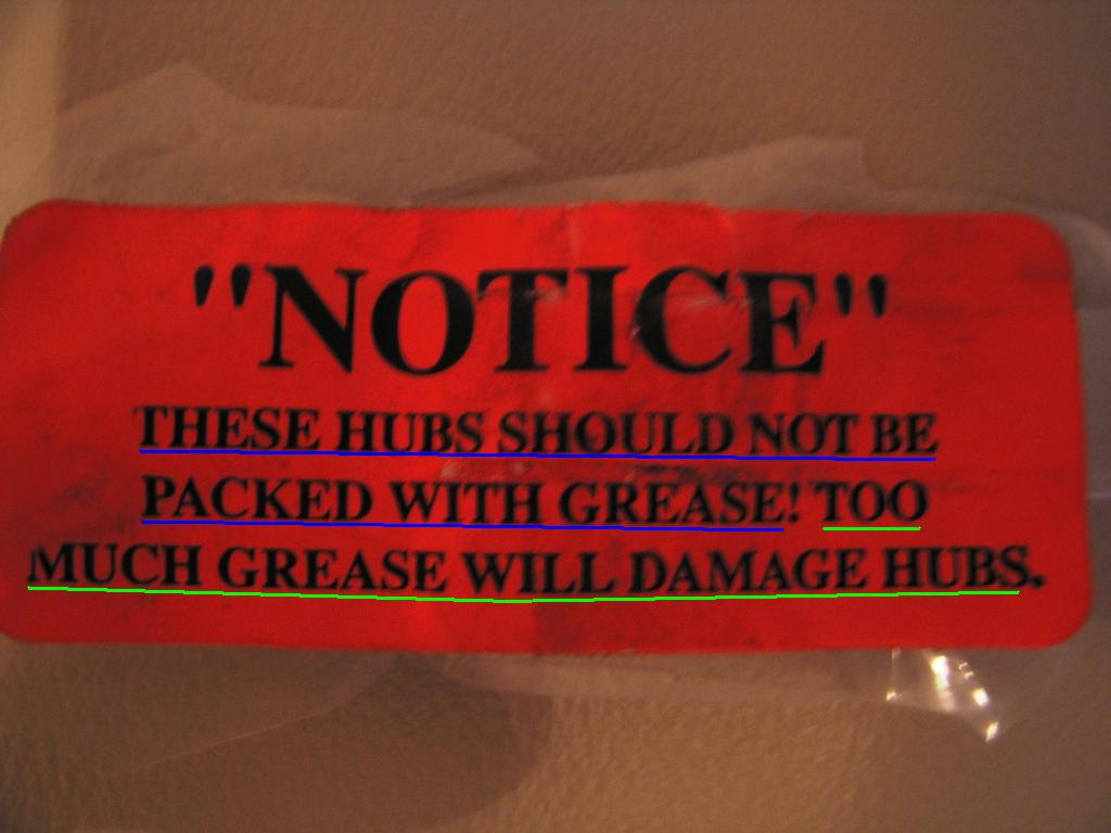

κάτι επίσης σημαντικό που πρέπει να ποστάρω για τις πλύμνες για όσους προσπαθήσουν να τις βάλουν μόνοι τους. :wink:
οι πλύμνες στι συσκευασία τους έχουν ένα προειδοποιητικό αυτοκόλλητο....
και η μετάφρασή του ...."ΣΗΜΕΙΩΣΗ"
Αυτές οι πλύμνες(ΜΜ)δεν θα πρέπει να πακετάρονται με γράσσο!(μιλάει για την συσκευασία)
Υπερβολική ποσότητα γράσσου θα προκαλέσει ζημιά στις πλύμνες(μιλάει για την τοποθέτηση και την χρήση.)
προσωπικά στις δικές μου έχωσα γρασσογραφίτη και ποσότητα όσο πηρα με το δάχτυλο . :wink:
για να το ξαναανεφέρω καλό είναι στις αλενόβιδες που κρατάνε το καπάκι λίγη κόλλα σπειρώματος(μέτρια-μπλε)και στις βίδες που κρατάνε τις πλύμνες στο μουαγέ κόλλα σπειρόματος(μπλε)και ροδέλες τύπου γκρόβερ Μ-8 αντί για τις ροδέλες ασφαλείας που δίνει ο κατασκευαστής.οι πλύμνες συνοδεύονται από φλαντζόχαρτο για στεγανοποίηση οπότε δεν χρειάζεται φλατζόκολλα.Στην περίπτωση μου που τις αγόρασα μεταχειρισμένες εκεί χρειάζεται φλατζόκολλα!και στο καπάκι και στη βάση!

KON.GV έγραψε:και η μετάφρασή του ...."ΣΗΜΕΙΩΣΗ"
Κώστα θα μου επιτρέψεις μια διόρθωση: Με τα κόκκινα γράμματα (στη μετάφραση) ΔΕΝ μιλάει για πακετάρισμα/συσκευασία. Το ρήμα "packed" στη συγκεκριμένη περίπτωση έχει την έννοια "βάζω πολύ", "τιγκάρω". Γι'αυτό και μετά λέει ότι το ΠΟΛΥ γράσσο θα τις καταστρέψει.
Μάθημα αγγλικών 1. Άλλο παράδειγμα για να το καταλάβουμε: "το κλαμπ ήταν τόσο πήχτρα/τίγκα που δε μπορούσαμε να χορέψουμε" --> "the club was so packed that we couldn't even dance!" :mrgreen:

Ελπίζω να μην μας χρεώσεις το μάθημα ε??????
Όχι! Το πρώτο είναι δωρεάν! 8) :geek:

Γιάννη δίκιο έχεις το σκέφτηκα και εγώ αλλα αν ειχε πχ τη λέξη stuffed τότε θα έλεγα 100%αυτό που περιγράφεις.

Τι περιμένεις αγόρι μου με το πτωχό λεξιλόγιο των αγγλούληδων;;; :twisted: :twisted:
