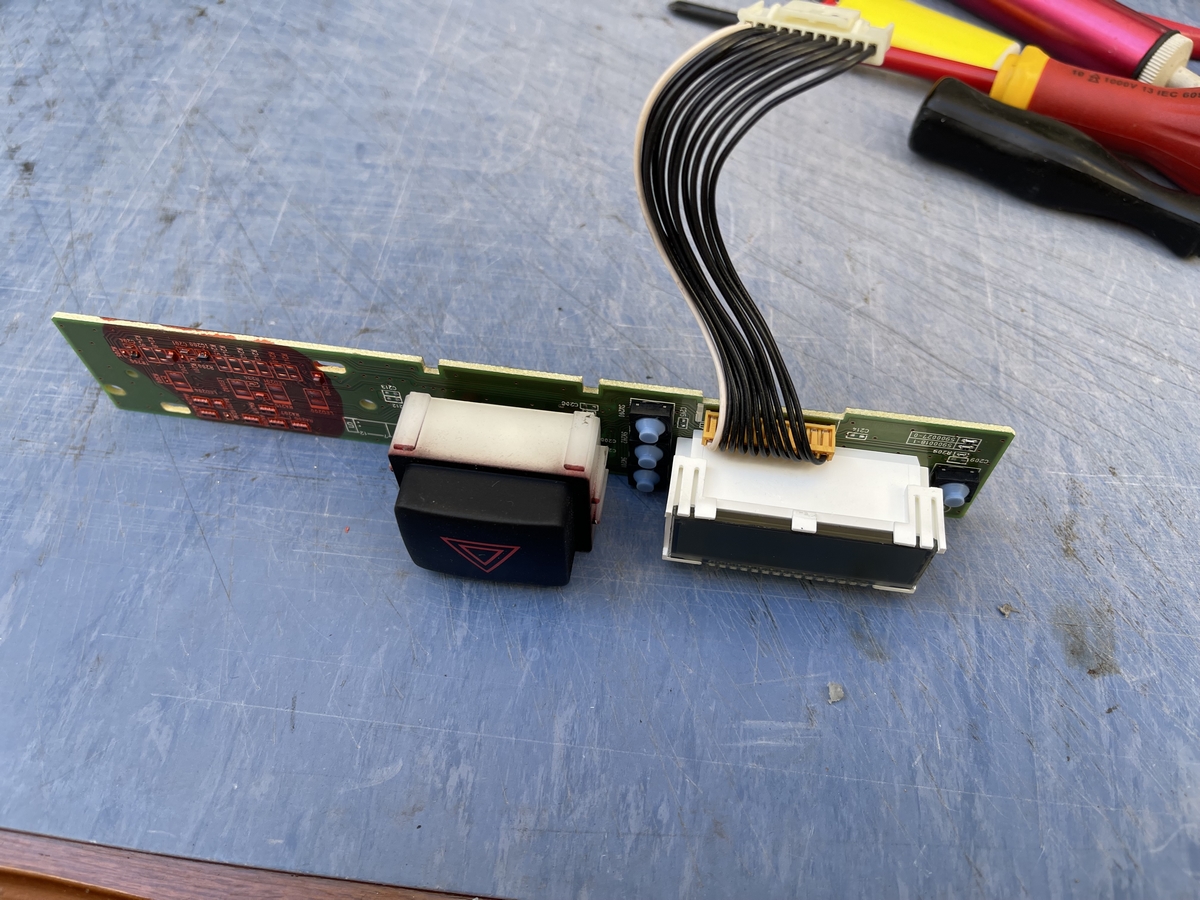

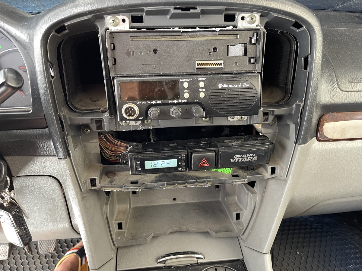

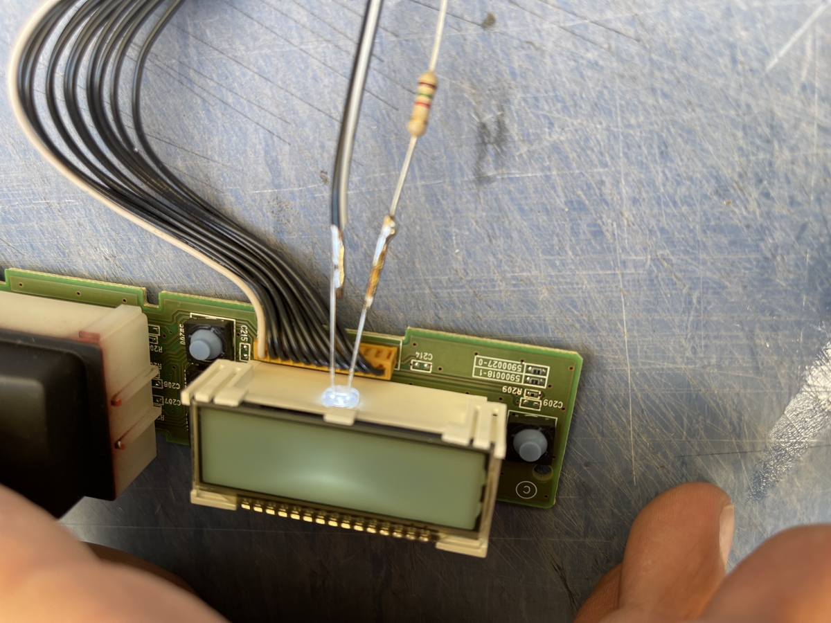

Ήρθε η ώρα μετά από αρκετά χρόνια, με την ευκαιρία να φτιάξω και το λαμπάκι :D
Με τον γνωστό "αεροπορικό" τρόπο :mrgreen:

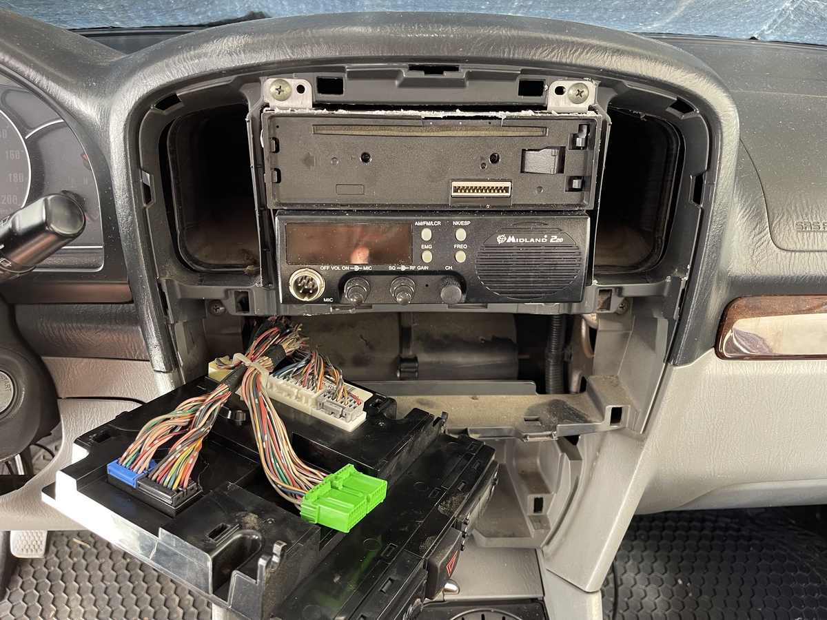

Αφού με αρκετή δυσκολία κατάφερα και έβγαλα το καπάκι που κρύβει τις φίσες....

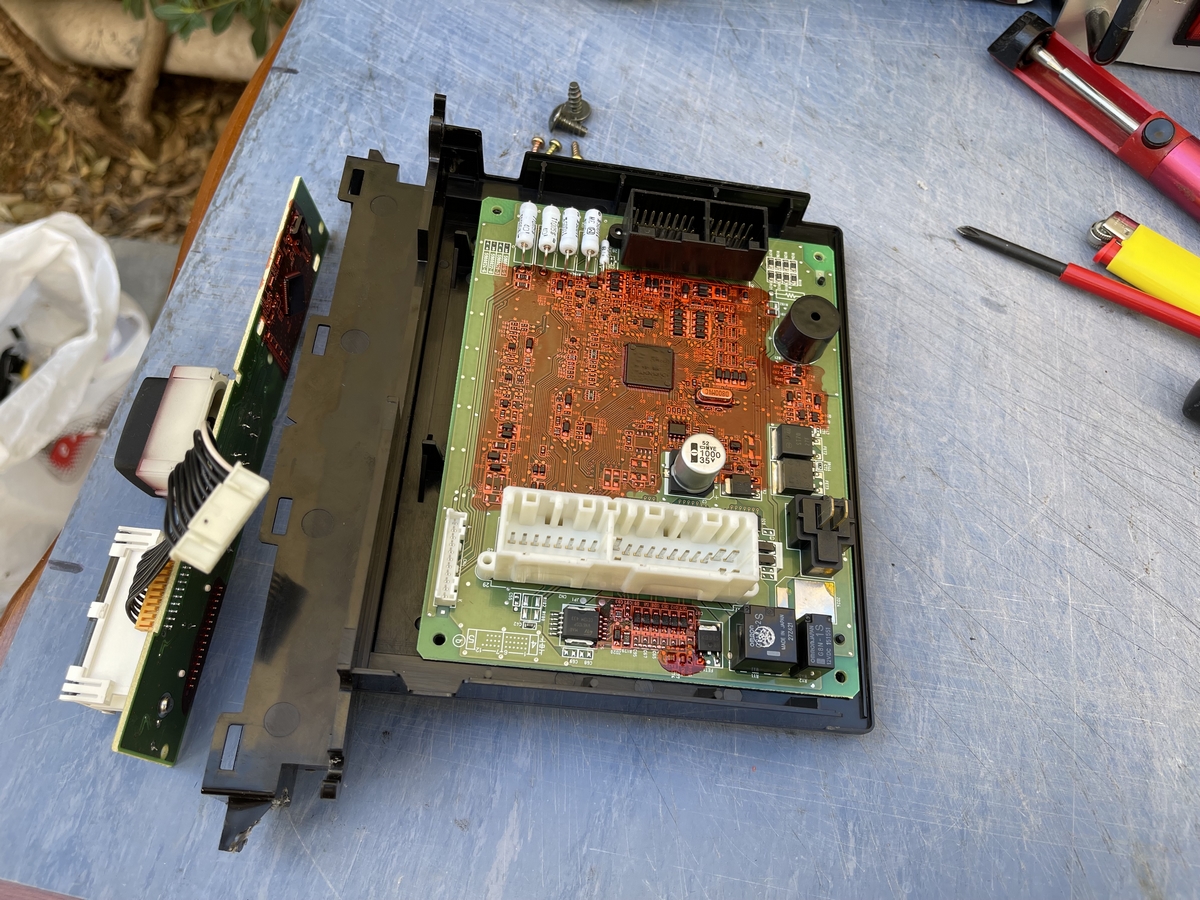

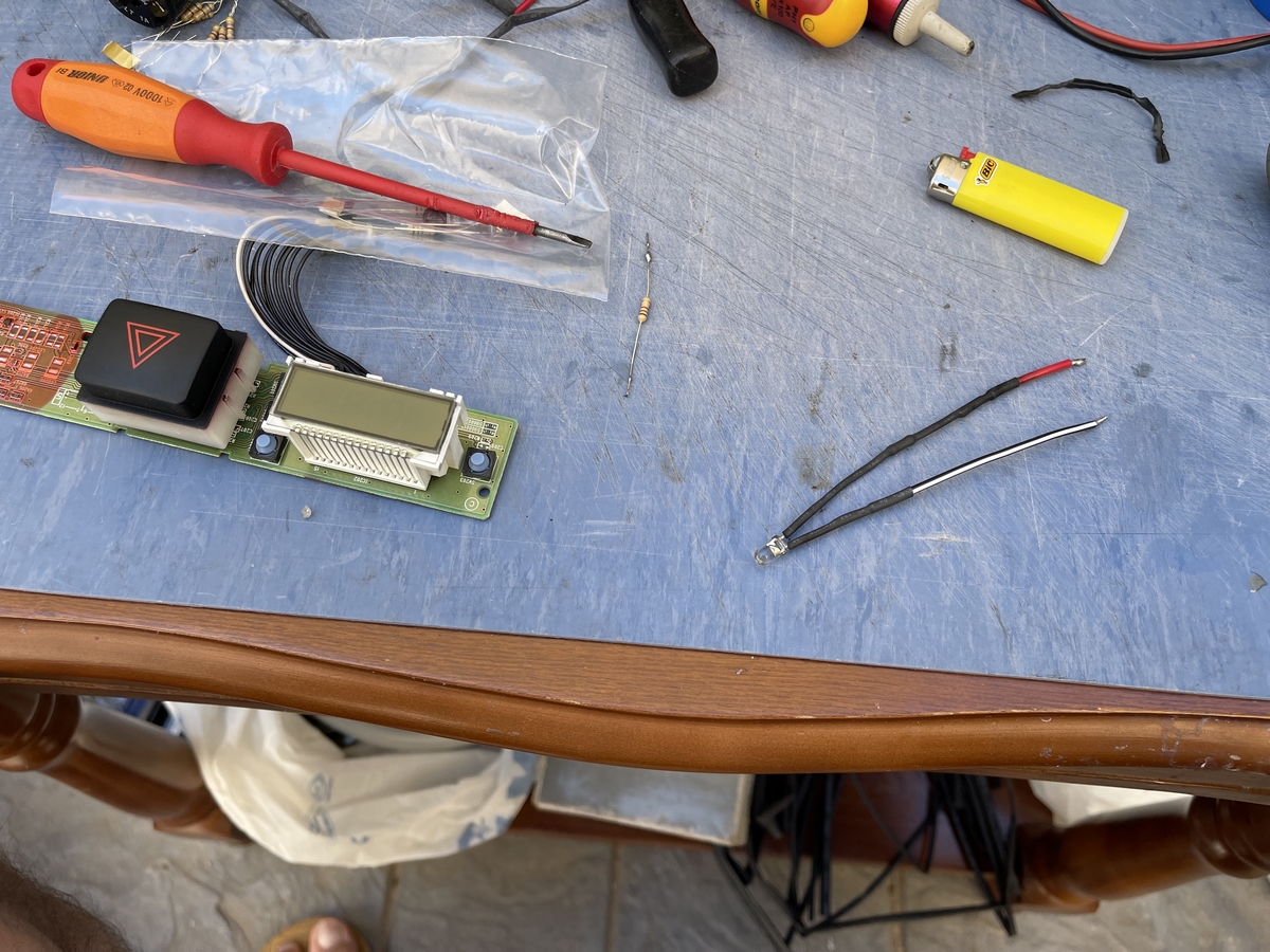

Το πήρα στο χέρι και ξεβίδωσα το καπάκι της μονάδας, ώστε να μπορέσω να ξεκουμπώσω και την φίσα της πλακέτας του ρολογιού

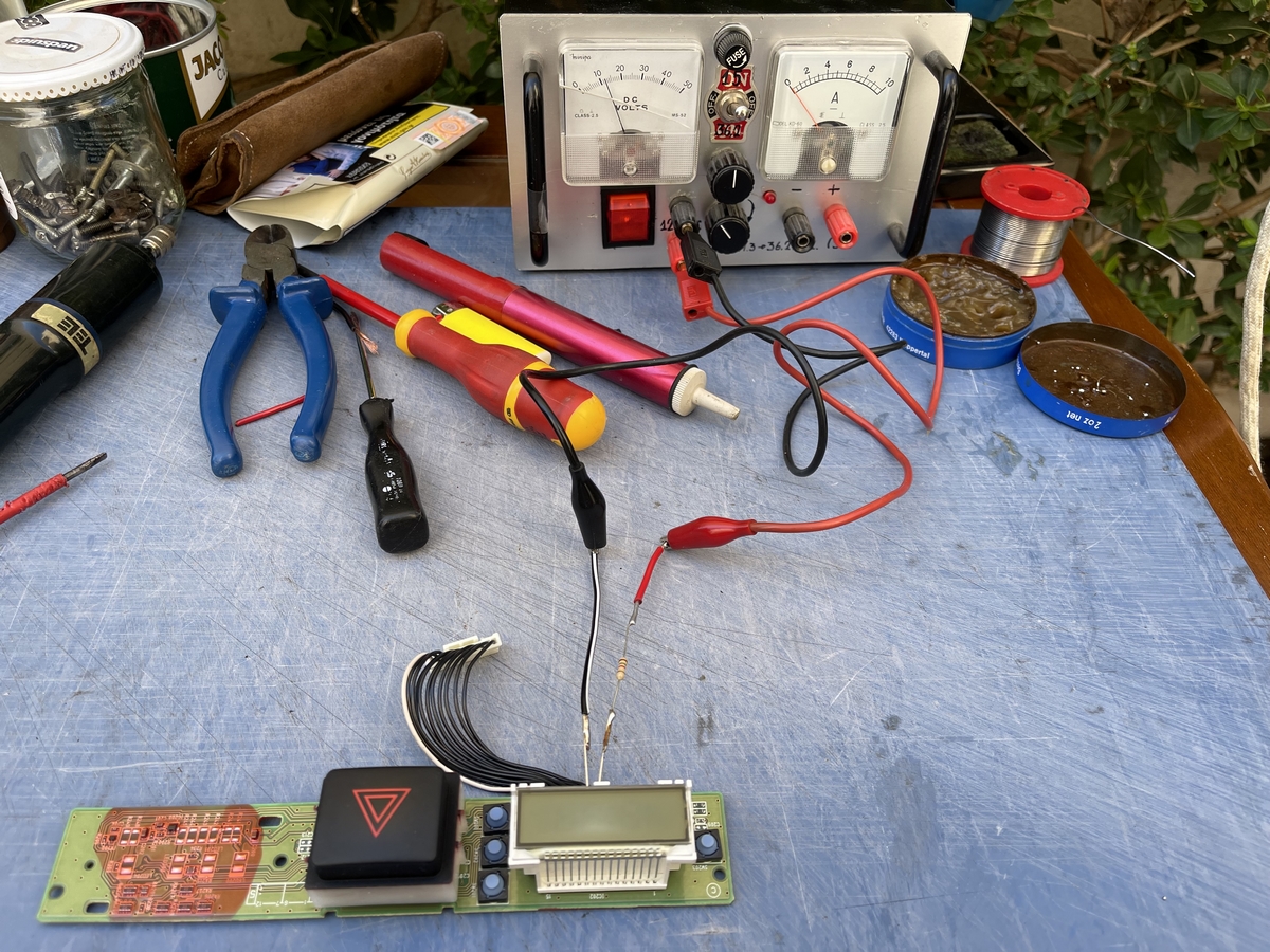

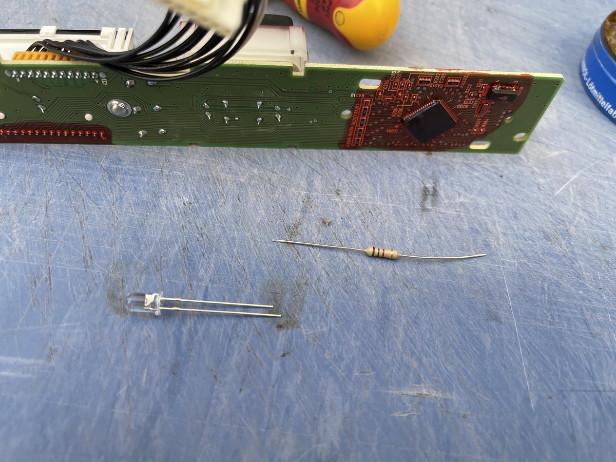

Led λαμπάκι λευκό και αντίσταση 1,5kΩ την οποία την κολλάμε στο μακρύ ποδαράκι του Led που είναι το (+)
Πριν κολλήσουμε στην πλακέτα δοκιμή να δούμε ότι δουλεύει
Από την δοκιμή, μου φάνηκε ότι βάζοντας αντίσταση 1,5kΩ η φωτεινότητα δεν θα ήταν ικανοποιητική, οπότε....
...άλλαξα την αντίσταση με 1kΩ

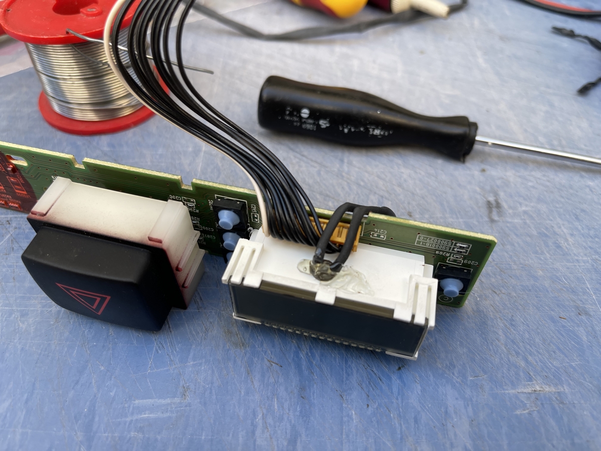

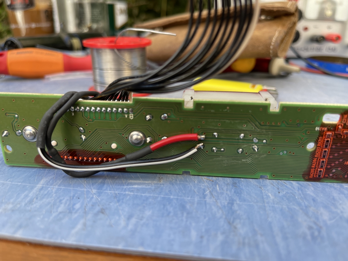

Και την κόλλησα στις επαφές ενός εκ των 2 led που φωτίζουν το κουμπί των alarm. Προσοχή: το κόκκινο είναι το (+). Εάν δεν έχετε τα εργαλεία, κολλητήρι κλπ σέα-μέα, γνώσεις περί κόλλησης και δεν "πιάνει" το χέρι σας γενικότερα, θα σας πρότεινα να ΜΗΝ τα κολλήσετε εσείς, αλλά να πάτε σε ένα μαγαζί ηλεκτρονικών με τα υλικά στο χέρι και με την πλακέτα και να ζητήσετε να σας τα κολλήσουν εκεί, διότι οι επαφές είναι πάρα πολύ κοντά και η πιθανότητα να κολλήσετε (+) και (-) μαζί και να κάνετε βραχυκύκλωμα στην πλακέτα, είναι πολύ μεγάλη. ΕΠΙΣΗΣ μεγάλη προσοχή στο μήκος των καλωδίων που θα χρησιμοποιήσετε, οι "κούρμπες" που βλέπετε στην φωτό, να μην τις κάνετε αλλά να είναι "δίπλα-δίπλα" γιατί αλλιώς μετά δεν θα "κάθετε" καλά η πλακέτα στην θήκη της μονάδας και δεν θα κουμπώνει το καπάκι.... εγώ τα ξεκόλλησα και τα μίκρυνα λίγο, αλλά δεν έβγαλα νέα φωτό... προσοχή μην κάνουν "καβαλικέματα" λοιπόν...
Λίγο θερμόκολλα για να μην μας φύγει το Led

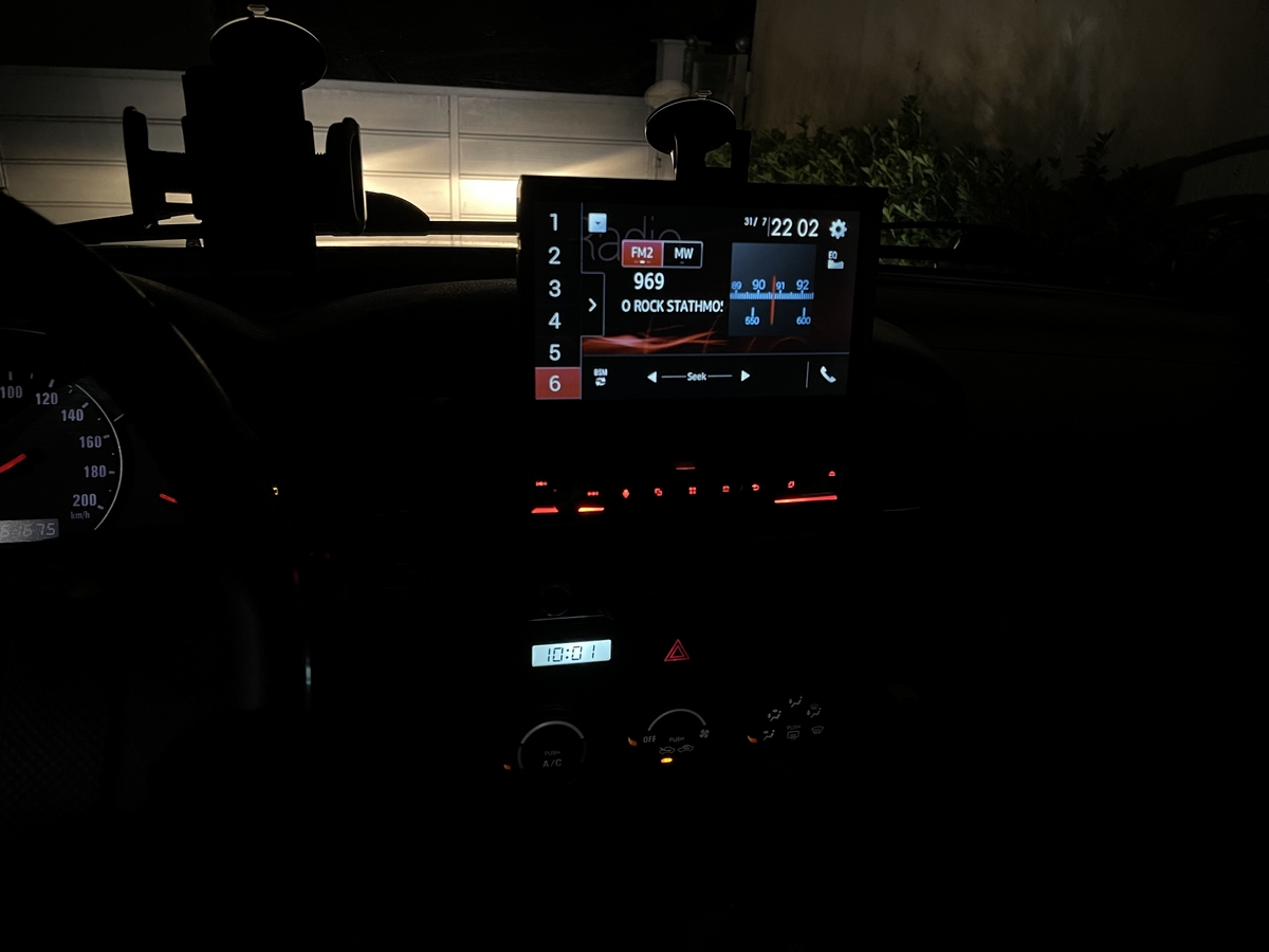

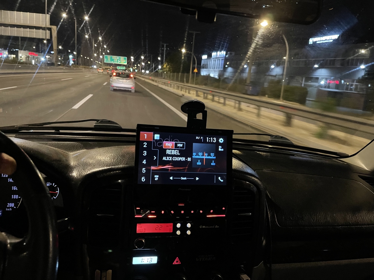

Κούμπωμα και άναμμα μικρής σκάλας... χμμμ... λίγο έντονο και μάλιστα μέρα-μεσημέρι...
Όσο έκανα και "άλλα" πραγματάκια που θα τα αναλύσω σε άλλο θέμα, ήρθε το βράδυ οπότε βόλτα για να δω πως μου "κάθετε" στα μάτια η φωτεινότητα... Ποοολυ έντονο για τα γούστα μου...
Οπότε την άλλη μέρα, ΞΑΝΑέλυσα την μονάδα και ΞΑΝΑέβαλα επάνω στο Led την αντίσταση 1,5kΩ και... βουαλά!!! Μια χαρά!!!!
Συμπέρασμα.... 1,5kΩ αντίσταση, εάν θέλετε χαμηλό φωτισμό στο ρολόι...
