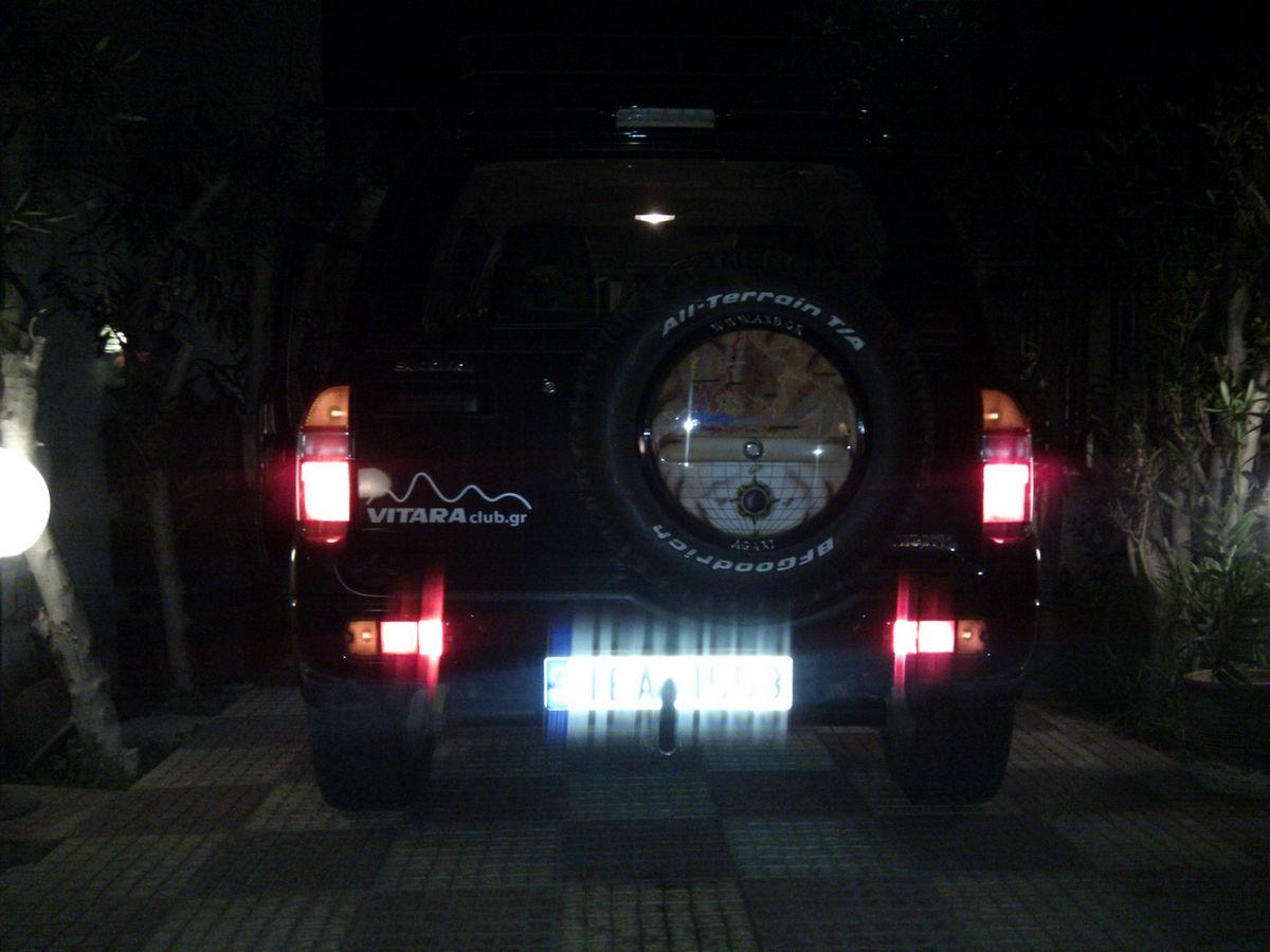

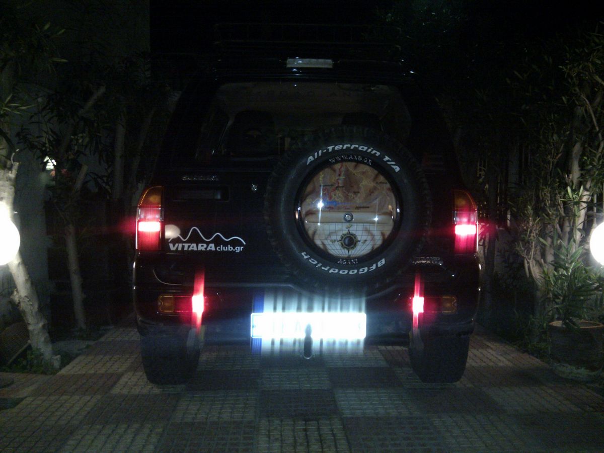

Δημοσίευσηαπό costas66 » Σάβ Σεπ 21, 2013 6:50 pm

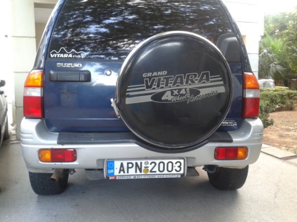

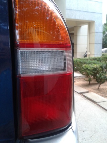

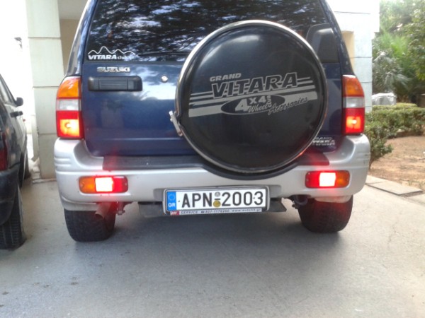

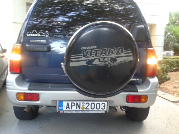

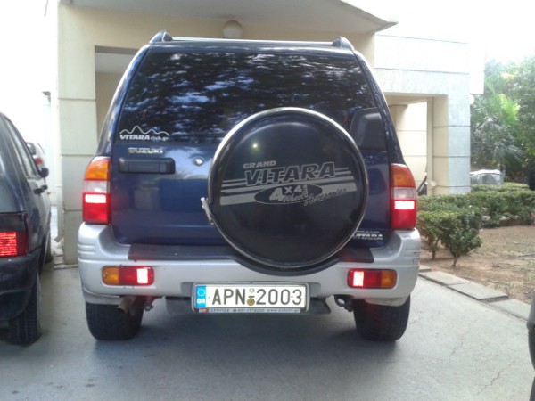

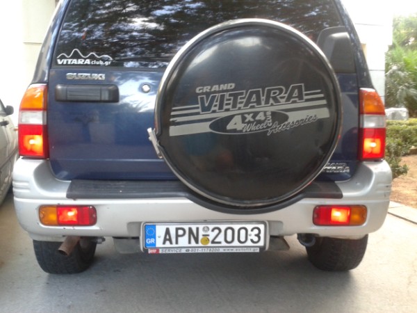

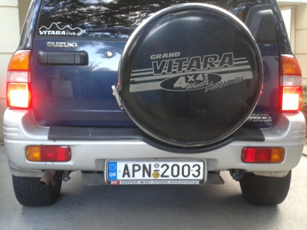

Πάμε στις πρωινές φωτογραφίες λοιπόν.
Το φανάρι από κοντά.
Εδώ φαίνονται οι ανακλαστηκές επιφάνειες των φαναριών, με χρήση φλας.
Η πίσω όψη του αυτοκινήτου με τα νέα φανάρια.(Φαίνονται λίγο και τα φλας που ανάβουν πάνω κάτω)
Τα στοπ μόνο πάνω.(δεν φαίνεται το τρίτο στοπ)
Όπισθεν.
Φώτα πορείας, πάνω κάτω.
Πάνω πορείας, κάτω ομίχλης.
Όποιος θέλει παραπάνω πληροφορίες, ευχαρίστως είτε εδώ ή με pm.

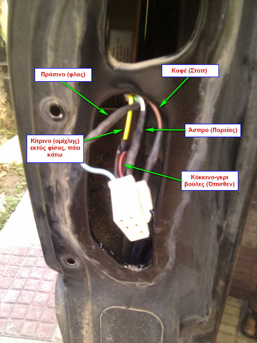

Re: Πισω φαναρια.
Δημοσίευσηαπό Tzivitzonis » Κυρ Σεπ 22, 2013 9:50 pm

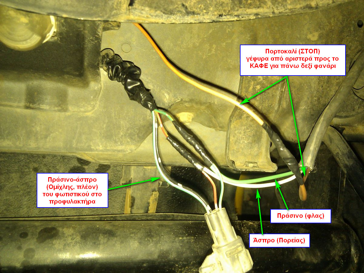

Η σύνδεσή τους έγινε με καλώδια - "κλέφτες";
Re: Πισω φαναρια.
Δημοσίευσηαπό costas66 » Δευτ Σεπ 23, 2013 12:11 am
Tzivitzonis έγραψε:Η σύνδεσή τους έγινε με καλώδια - "κλέφτες";
Ναι.
Βγήκαν τα κάτω φανάρια και περάστηκε πεντάκλωνο καλώδιο από κάτω πάνω.
Περάστηκε επίσης μονό καλώδιο, από αριστερά δεξιά, πίσω από τον προφυλακτήρα, γιά να γίνουν τα δύο κάτω ομίχλης.
Ο προφυλακτήρας γιά να βγει πρέπει να λυθούν τα κάτω φανάρια και από τις τρύπες που είναι στο πίσω μέρος, να βγουν οι τάπες και να περάσουν από μέσα τα ντουΐ.
Δημοσιεύσεις: 7518

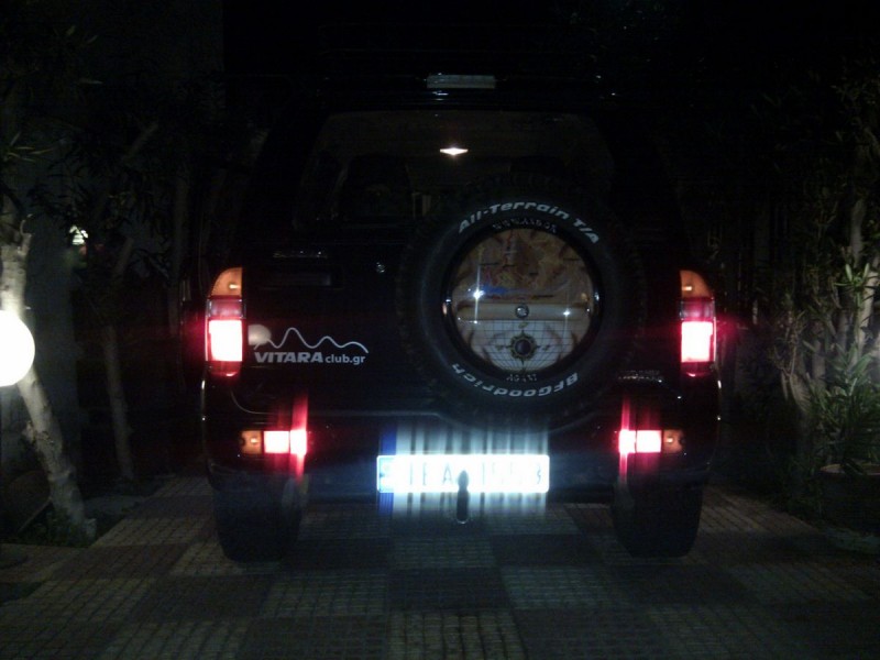

Επιτέλους αξιώθηκα να τα πάρω και εγώ :whistle:
Από το μαγαζί που τα πήρε και ο costas66 (Κώστα ευχαριστώ για την τηλεφωνική υποστήριξη :grin: )
Κόστος 105€ μαζί με το ΦΠΑ
Λοιπόν, έχουμε και λέμε:

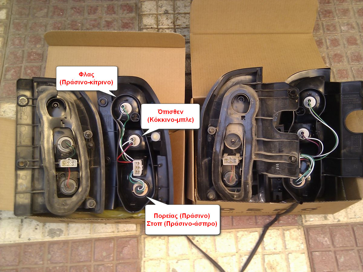

Αριστερό φανάρι-κωδικός
Δεξιό φανάρι-κωδικός
Αριστερή φίσα - Από αυτήν βγήκε το καλώδιο της ομίχλης για να δώσει στα 2 κάτω

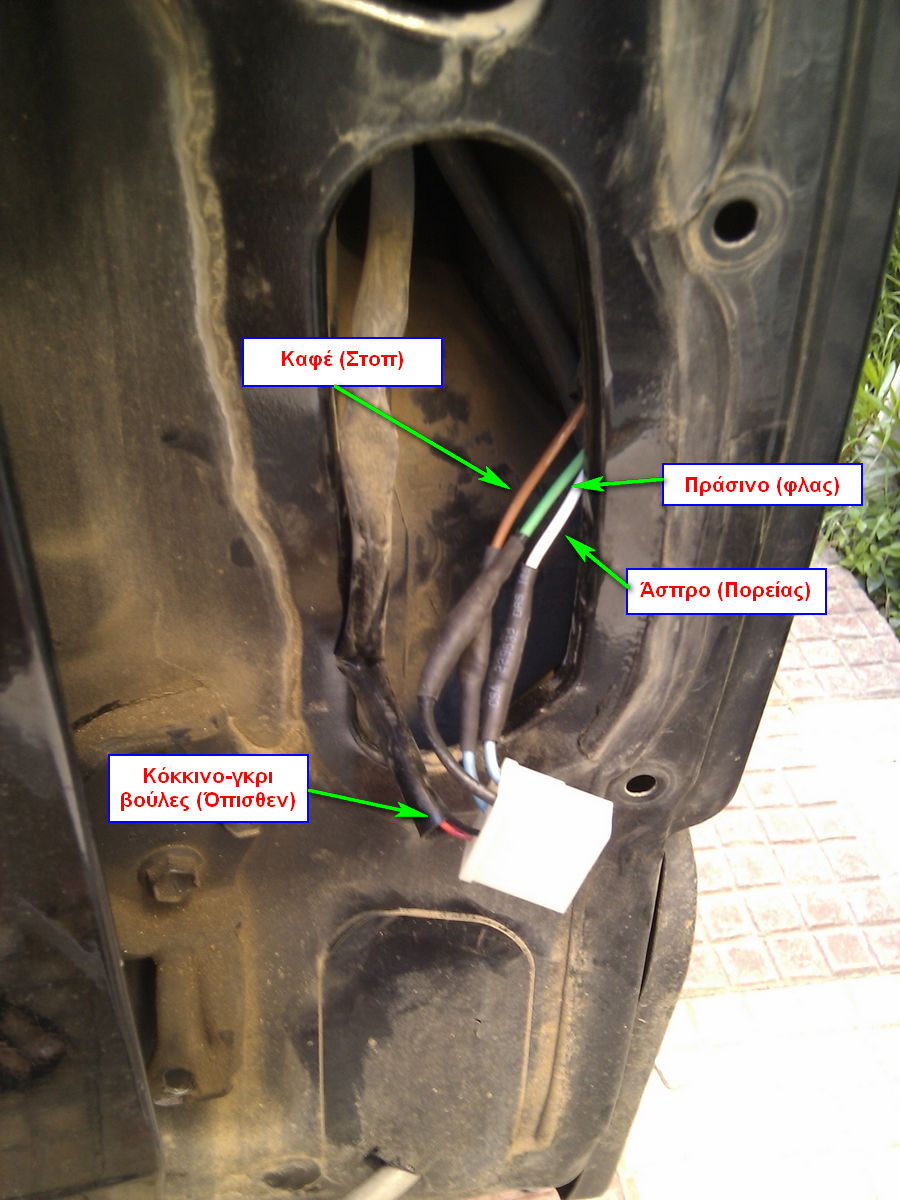

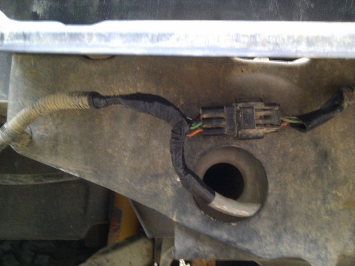

Δεξιά φίσα

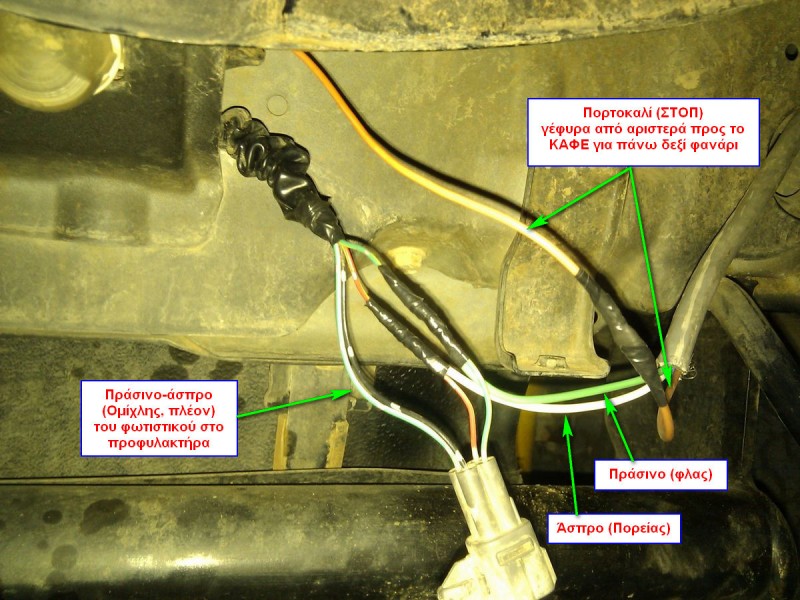

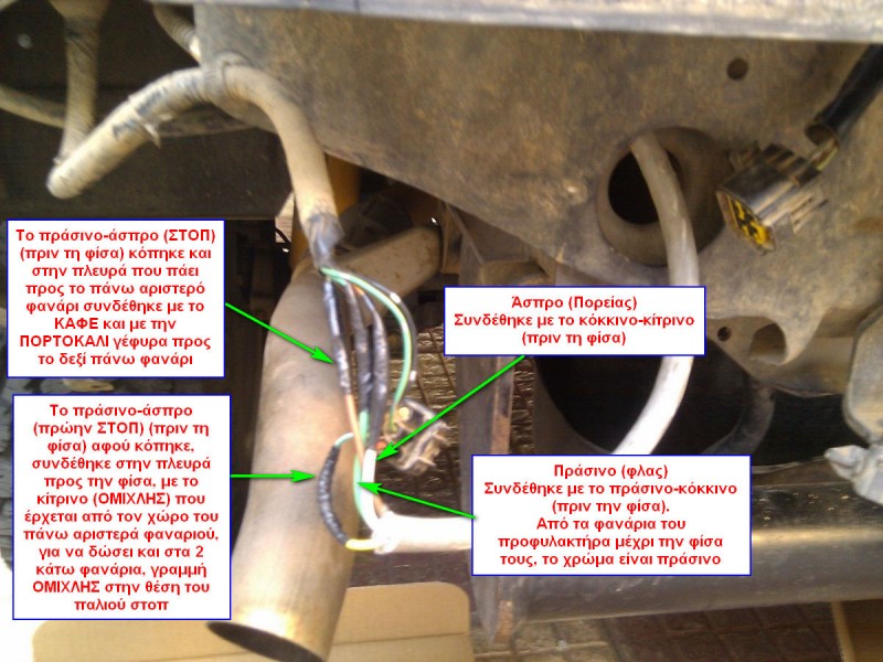

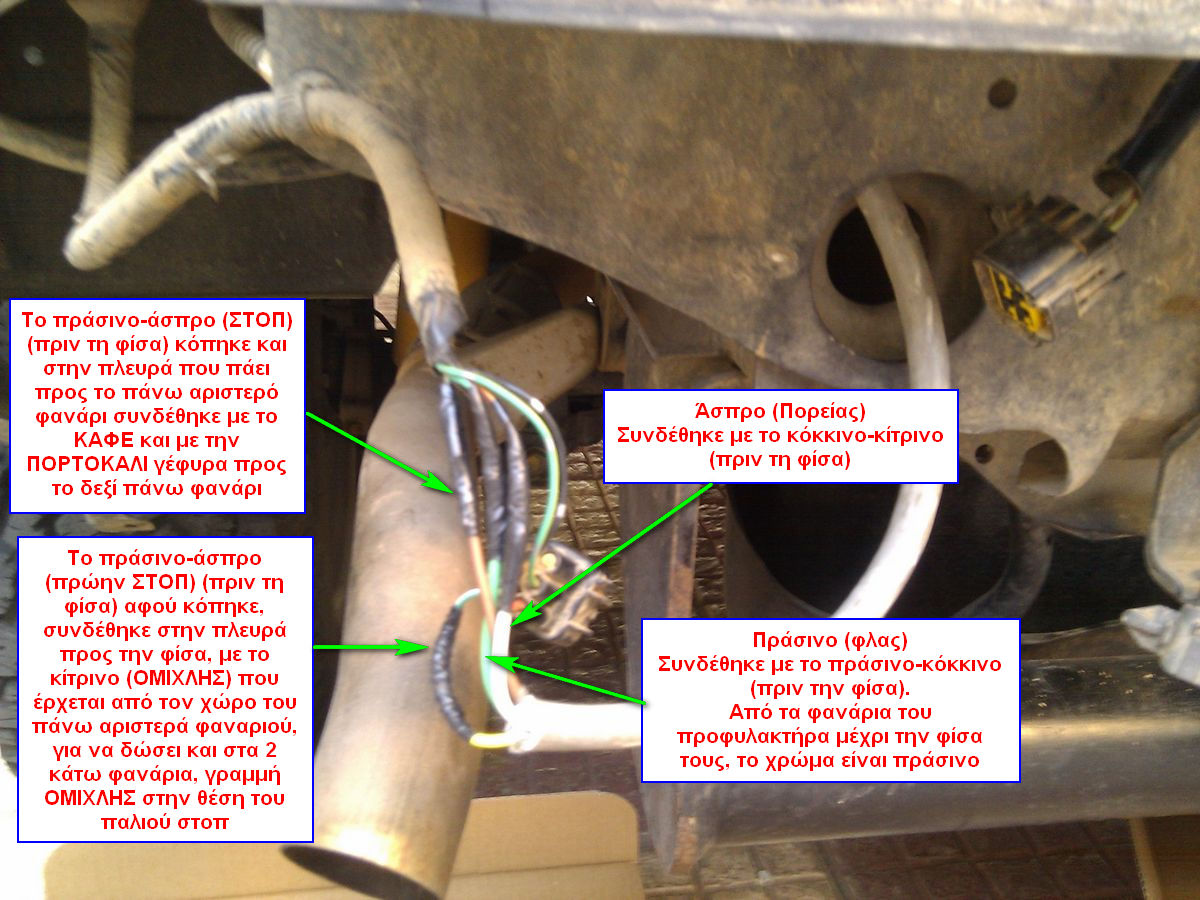

Η προέκταση για το αριστερό φανάρι έγινε ΠΡΙΝ το κύκλωμα των 2 κάτω φωτιστικών για να "πάει" το ομίχλης και στα 2 ταυτόχρονα. Το καλώδιο του stop κόπηκε, στη μία πλευρά του συνδέθηκε το ομίχλης που έρχεται από πάνω αριστερά και στην άλλη πλευρά συνδέθηκε το στοπ για να πάει πάνω αριστερά αλλά και πάνω δεξιά
Αριστερά τελειωμένο
Δεξιά προέκταση. Ξεχωρίζει το νέο καλώδιο στοπ (μόνο του) και από την φίσα "έκλεψα" μόνο φλας-πορείας αφού το στοπ της χρησιμοποιείται πλέον ως ομίχλης

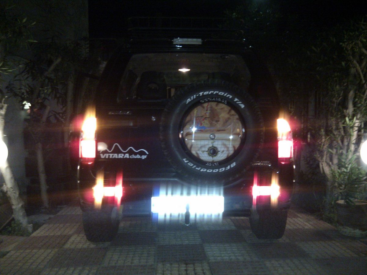

Σβηστά
Πορείας πάνω-κάτω
Αλάρμ πάνω-κάτω
Πορείας-αλάρμ πάνω-κάτω

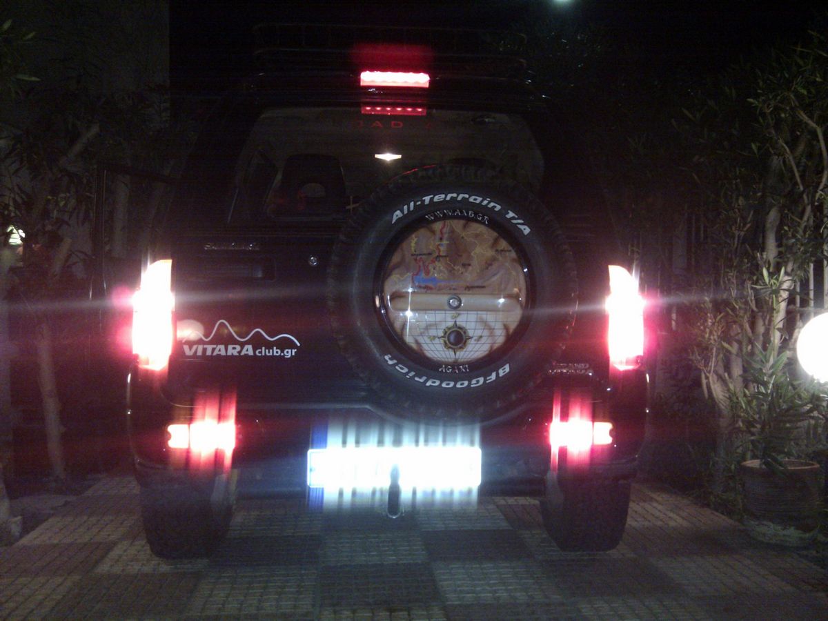

Πορείας-αλάρμ πάνω-κάτω και ομίχλης κάτω
Πορείας-αλάρμ πάνω-κάτω και ομίχλης κάτω και στοπ-όπισθεν επάνω
Οι προεκτάσεις έγιναν "πίσω" από τις φίσες, ο προφυλακτήρας μαζί με τις φίσες των φωτιστικών του δεν πειράχτηκε, αφαιρείται όπως και "μαμά", δεν έγινε καμία επέμβαση εκεί. Από το καλώδιο που πάει στο δεξί πάνω φανάρι αργότερα θα μπορέσω να "κλέψω" ρεύμα και για την πρίζα κοτσαδόρου, μιας και έχω πλέον μπόλικο "ψωμί"
Με τις υγείες μου :mrgreen:
