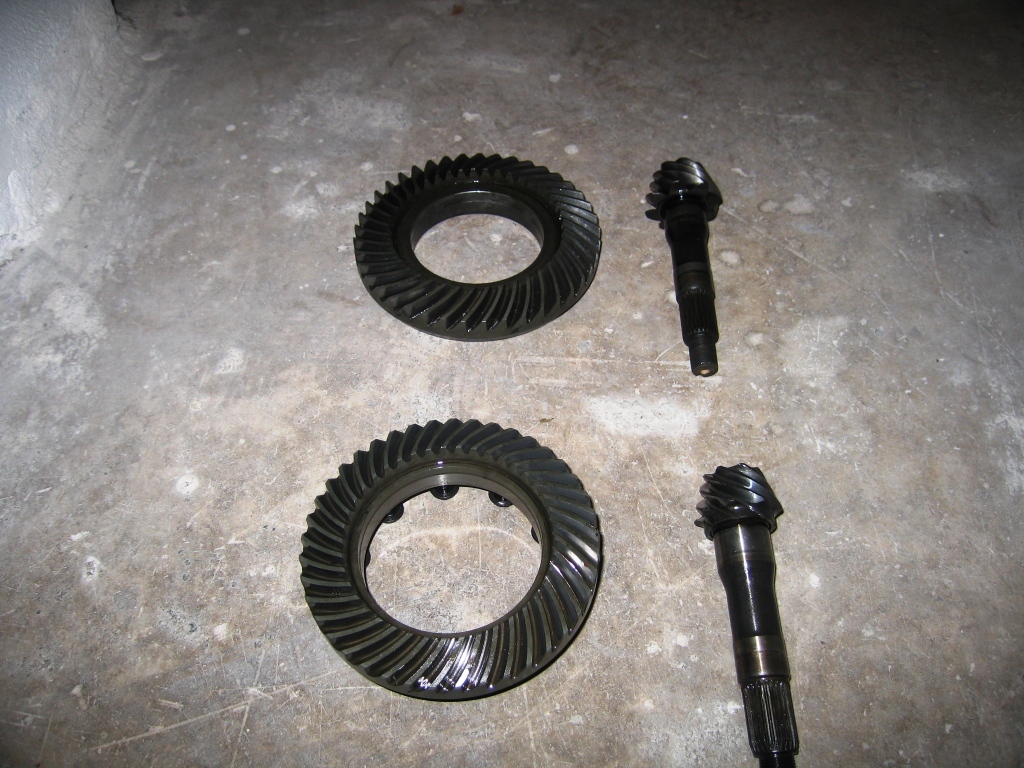

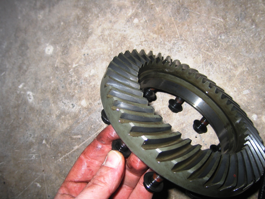

Επίσης θα ποστάρω και φώτο από τα μαμά 8/41 κ/π ύστερα από 106 χιλ χλμ...Μιλάμε για άριστη κατάσταση και ούτε ίχνος φθοράς παρόλο το βαρύ ποδάρι του κατόχου τους :lol: :lol: .(Καιρός να δείξω επιτέλους και το μπροστά "στραβωπατημένο" από μαμά κ/π. :idea: )

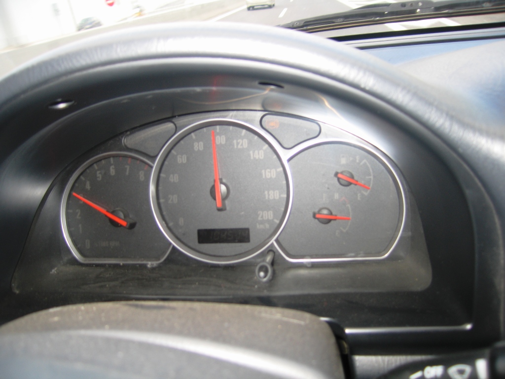

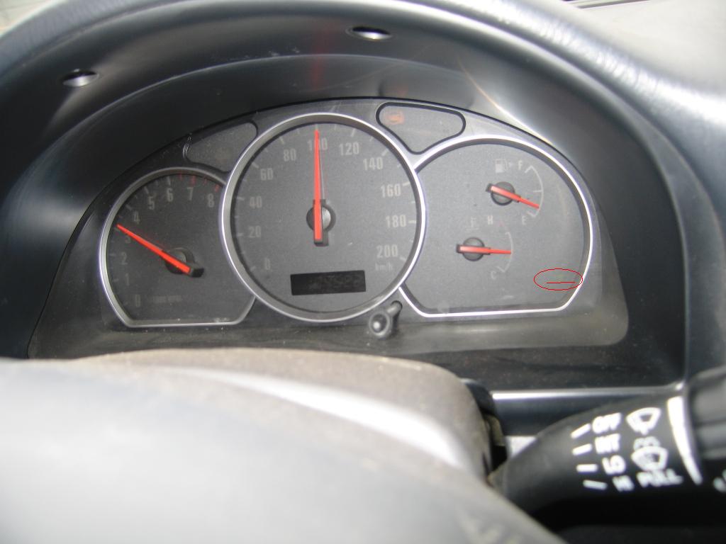

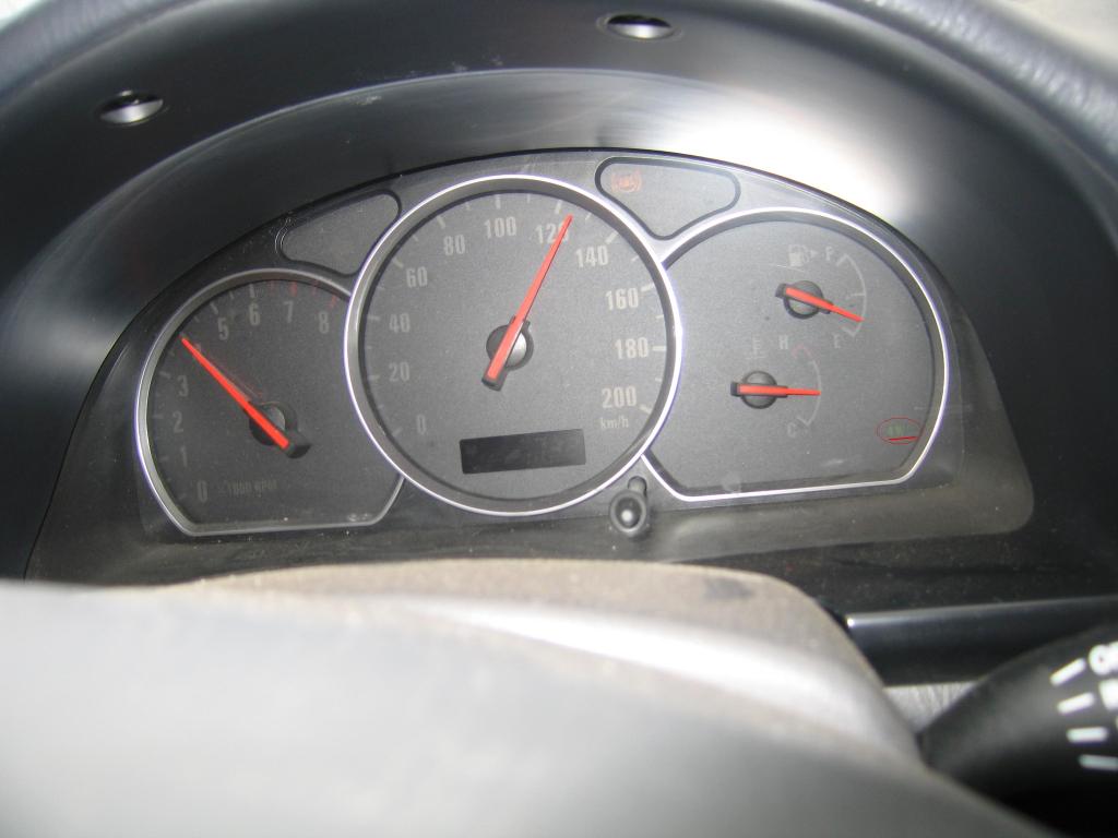

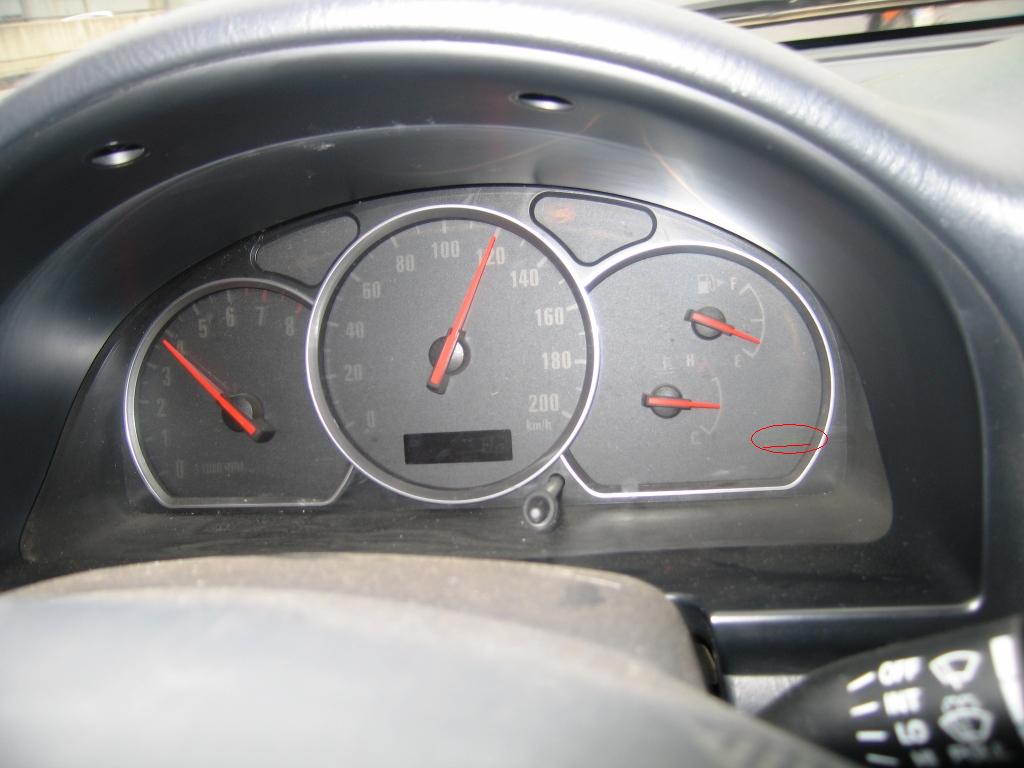

από το 4ο χλμ πιάσαμε 120 με 4Η :wink:
να ποστάρω και κάτι φώτο που χρωστούσα...
100 χλμ/ώρα με 4χ4 Η
120 χλμ/ώρα με 4χ4 Η
3000 Στροφές/λεπτό στο μοτερ.
4000 Στροφές/λεπτό με 4χ4 Η.
Ελαστικό 235/75/15. :idea:

Ασε που ξανά 8/41 ΔΕ βαζω.....για πάντα 7/40 .. 8)
επίσης να ποστάρω τα 8/41 Κ/Π

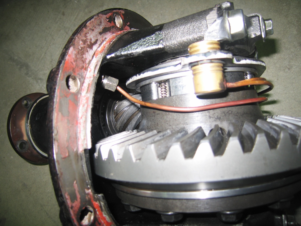

και μία φώτο από την εμπρός κορώνα....και το όχημα το έχω από καινούριο...
όσοι ξέρουν το βλέπουν το στραβοπάτημα. :idea: (japan μοντέλο ...)

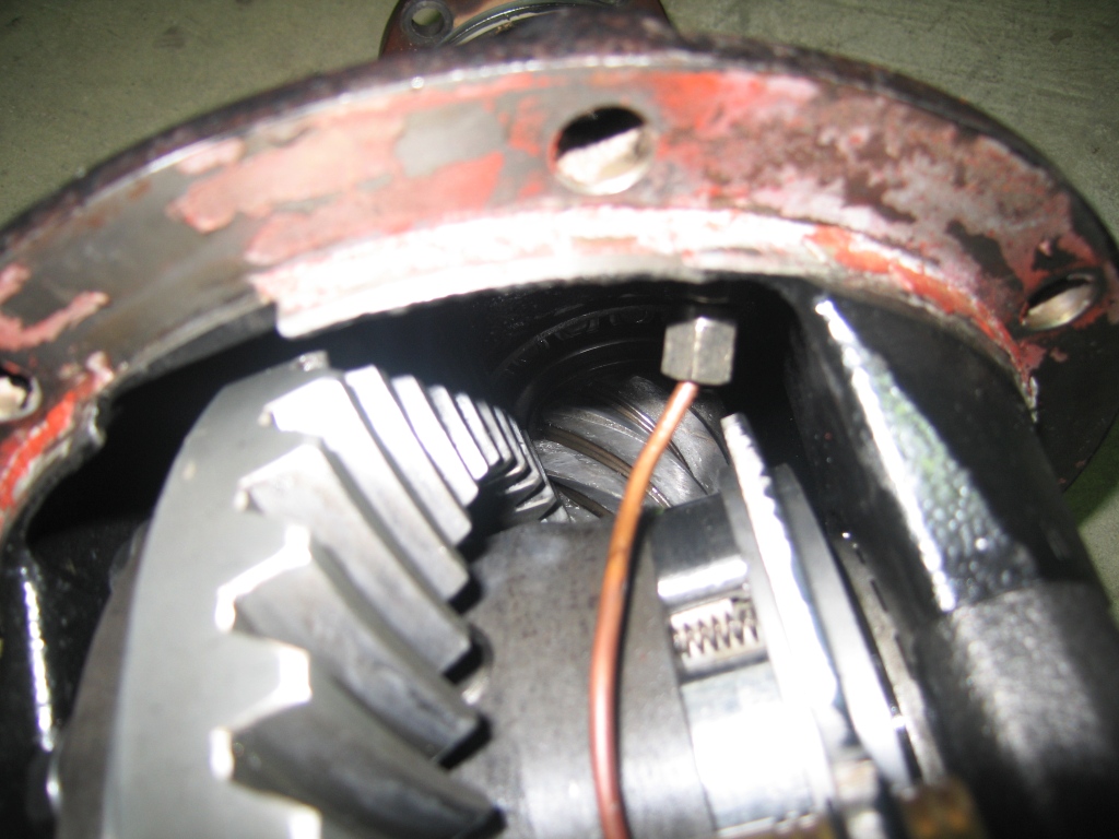

Άντε ακόμη μία φώτο υπό λίγο διαφορετική γωνία. :idea:
Καλό στρώσιμο και βλέπουμε.... :lol: :lol: :lol:

Αντε μπραβο, με γειες και παλι, για την μπροστινη κορωνα ειναι λογικο μιας και ποτε δεν στρωνει με τα πολυ λιγα χιλιομετρα που κανει, βαλε τα ζορια που τραβαει μαζι σου :mrgreen: :mrgreen:
Βλεποντας ταχυτητα/στροφες πρεπει να εισαι λιγο πιο μακρυς απο μενα, ελαχιστα ομως.

1)Μήτσο δεν εννοώ αυτό αλλά το ότι ο κατασκευαστής τα πετάει μέσα σχεδόν όπως βρει... :idea: :idea:Ενώ αντίθετα ο Σαντάνας τα τοποθετεί καλύτερα. :idea:
