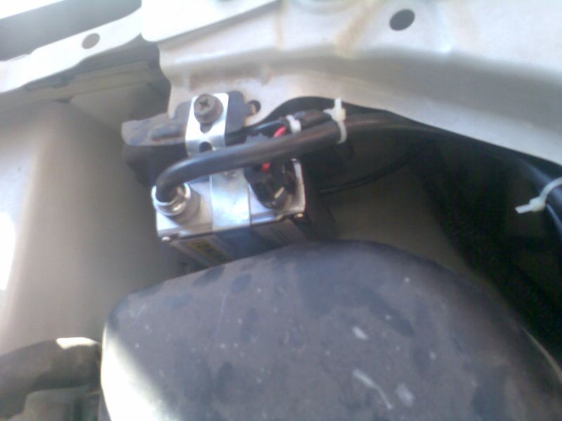

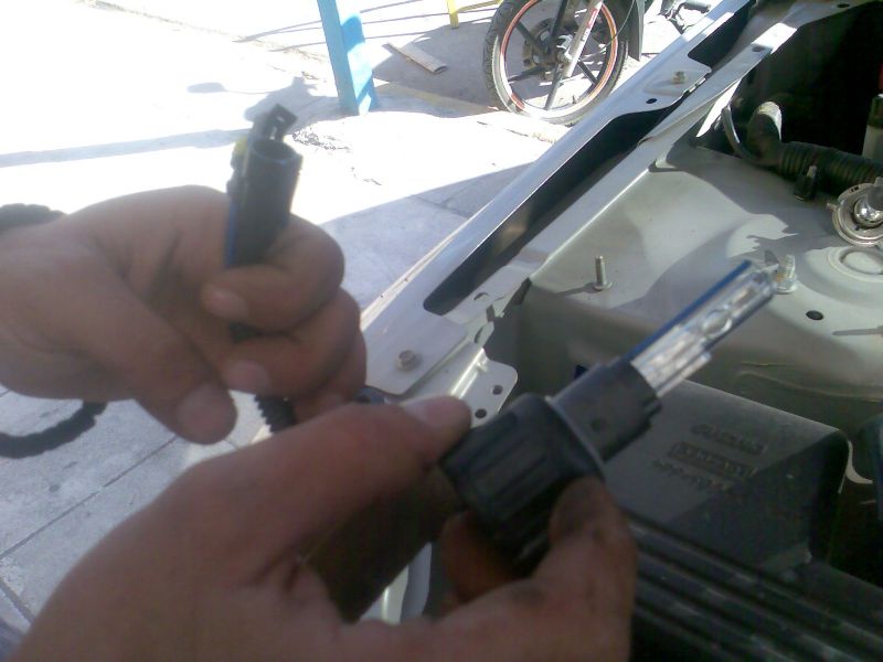

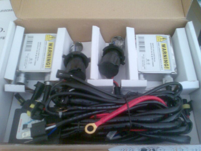

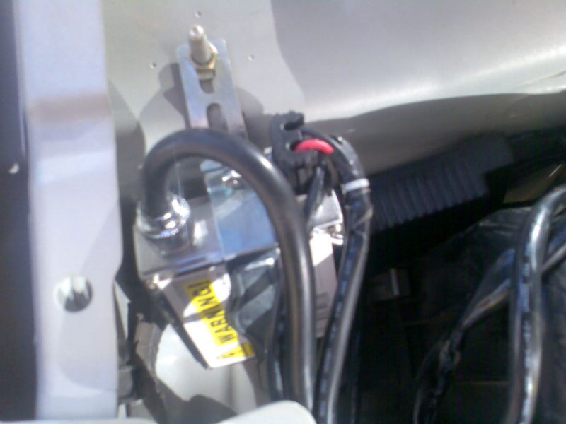

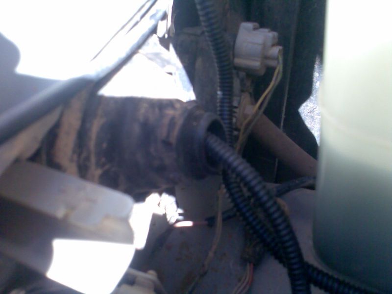

Σήμερα μαζι με τον φίλο μας jtgiannis (που ηρθε εκτακτος απο το ταξίδι του) βάλαμε φωτα XENON 6000 kelvin εγω και 8000 kelvin ο γιάννης στα GV μας με σκοπό να βλέπουμε καλύτερα μιας και ιδίως το προηγούμενο μοντέλο κατα την δική μου γνώμη πάσχει απο τον φωτισμό:
πως φαίνετε η φύσα που μπαίνει στο φανάρι
πως ειναι η λάμπα πριν μπει
δεξιός μετασχηματιστης
αριστερός μετασχηματιστής
έχουμε εγγυηση ενα χρόνο για ότι πάθουν τον ρωτησαμε για θεμα στεγανότητας και μας ειπε οτι δεν υπάρχει πρόβλημα ακόμα και αν πλύνεις τον κινήτηρα. Η τιμή με τοποθέτηση ειναι 160 ευρω και πήρα και προσφορα για ομαδική (βλέπε στην αντιστοιχη ενότητα). Η δουλεια του αρκέτα καλή και πρόθυμος να μας απαντησεί σε ότι ερωτήσεις του υποβάλλαμε.

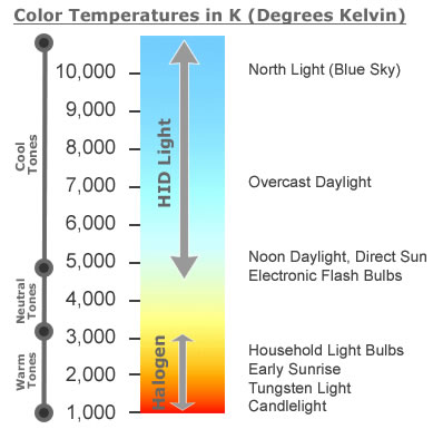

Δημοσίευσηαπό Jimnius » Τρί Οκτ 07, 2008 12:21 pm
Λογικα τα 6000 kelvin πρεπει να ειναι ενα κλικ πιο ψυχρα απο το φως του ηλιου που εχει θερμοκρασια χρωματος 5600 kelvin.

Δημοσίευσηαπό delan » Τρί Οκτ 07, 2008 12:26 pm
Παιδιά τα φώτα xenon μπορούν να μπούν όπου θελήσουμε . Απλά ανάλογα την θέση τους ( μεσαία σκάλα , μεγάλη σκάλα ή προβολείς ομίχλης ) διαμορφώνουμε την θερμοκρασία της λάμπας από 3000Κ έως 12000Κ νομίζω όπου όσο χαμηλότερη είναι η θερμοκρασία της τόσο πιο φωτεινή είναι (οπότε σε ομίχλη ή χιόνι το φώς της αντανακλάται) και όσο υψηλότερη είναι μειώνεται η φωτεινοτητάτης και παίρνει πιό σκούρο μώβ χρώμα !

Δημοσίευσηαπό alex23 » Τρί Οκτ 07, 2008 12:48 pm
Τα Kelvin είναι η θερμοκρασία του χρώματος, δηλαδή το χρώμα-απόχρωση που βγαίνει απο τη λάμπα που περιέχει αέριο Xenon. Τα 3500Κ είναι κιτρινωπα σαν τα απλά φώτα με την αντίσταση. Τα 4000Κ είναι λευκά. Τα 6000 κατάλευκα και απο 8000Κ και πάνω αρχίζουν και μπλεδιζουν μέχρι που στα 12000Κ μοβίζουν.
όσο ανεβαίνεις σε Κelvin τόσο μειώνεται η φωτεινότητά τους.

Δημοσίευσηαπό Jimnius » Τρί Οκτ 07, 2008 12:51 pm
Δεν ειμαι και διευθυντης φωτογραφιας :lol: αλλα ας μη μπερδευουμε τη θερμοκρασια χρωματος με τη ροη-ποσοτητα και την ενταση του φωτος.Η θερμοκρασια χρωματος εχει σχεση με αυτο που λεει ο Αlex δηλαδη με την αποχρωση.Οσο μικροτερη η θερμοκρασία χρωματος, βρισκεται πιο κοντα στο κοκκινο φασμα , και οσο πιο μεγαλη πιο κοντα στο μπλε φασμα.

Δημοσίευσηαπό delan » Τρί Οκτ 07, 2008 2:56 pm
Η απόχρωση έχει άμεση σχέση με την φωτεινότητα. Δεν είναι άσχετο μέγεθος . Άλλωστε γι αυτό και οι λάμπες βγαίνουν σε διάφορες θερμοκρασίες . Με τον τρόπο αυτό οι κατασκευαστές προσπαθούν να καλύψουν τις διαφορετικές απαιτήσεις που υπάρχουν στον φωτισμό. ¨αλλη λάμπα χρειάζεται για παράδειγμα η οδήγηση σε βροχή , άλλη σε χιόνι , άλλη σε σκοτεινό επαρχιακό δρόμο κ.ο.κ. Πάντως η εργοστασιακή τοποθέτηση είναι στις 6000Κ.
