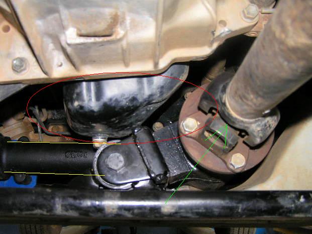

Δημοσίευσηαπό KON.GV » Τρί Δεκ 08, 2009 6:45 pm
να και μια φώτο από κάτω και πίσω απο το εμπρος διαφορικό....για αν βγει το κάρτερ θέλει βγάλσιμο το εμπρός καβούκι... :wink: ο εμπρός κεντρικός και ο σταυρός του....αυτό θα αλλάξεις?
δεν έχω και το τζηπ εδώ να σου βγάλω και μια από εμπρος....πιστεύω να βοήθησα.
