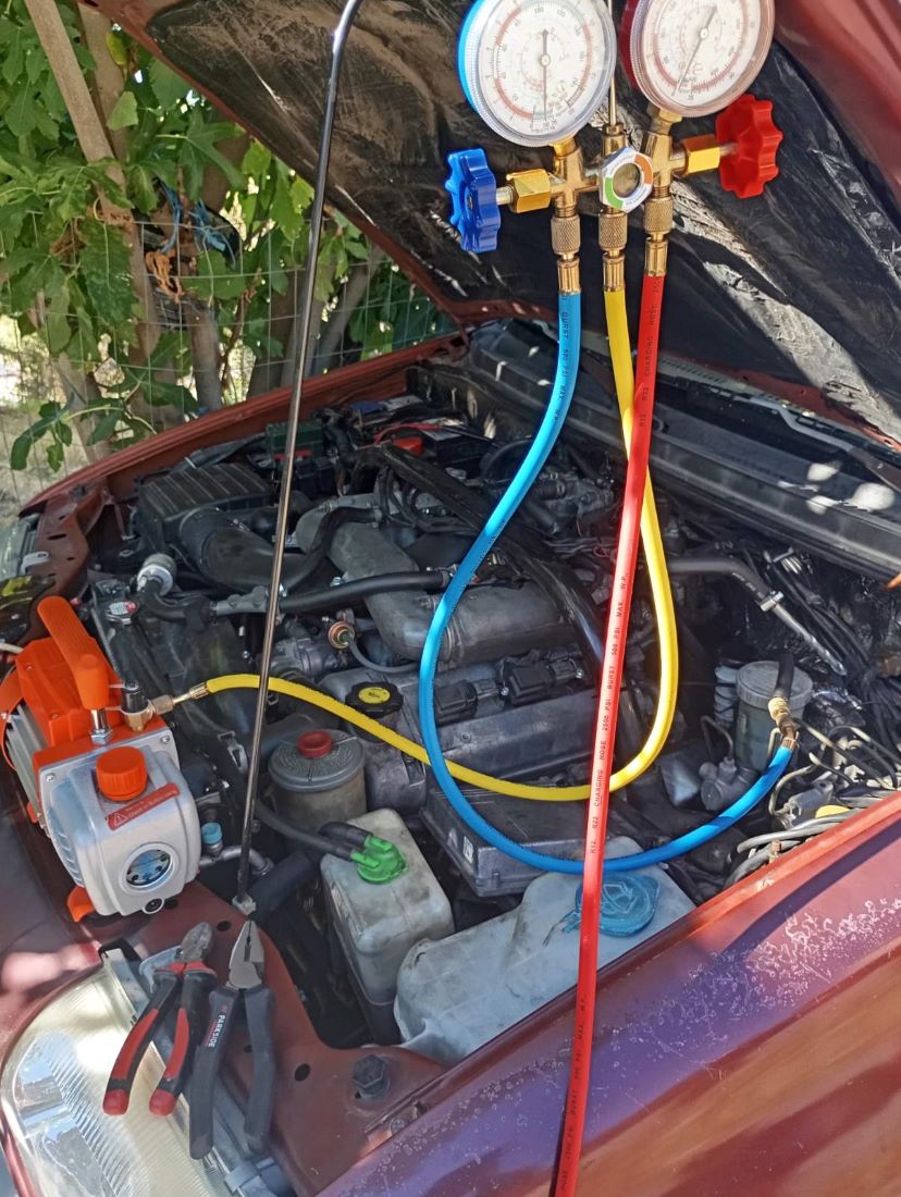

1. Έλεγχος υποπίεσης πολλαπλής
- Με το μανομετρο, που μετρα υποπιεσεις μετρησα την υποπιεση στην πολλαπλη και ειναι ενταξει και ο κινητηρας δουλευει μια χαρα στο ρελαντι.
→ η υποπίεση στο ρελαντί είναι ~ -20 inHg (φυσιολογική τιμή) ή -10psi περιπου και με δεδομενο οτι στο μηδεν αντιστοιχει 1atm ή περιπου 15psi,
η υποπιεση στην πολλαπλη ειναι περιπου 5psi .
- Συμπέρασμα: η πολλαπλή δίνει σωστή υποπίεση.

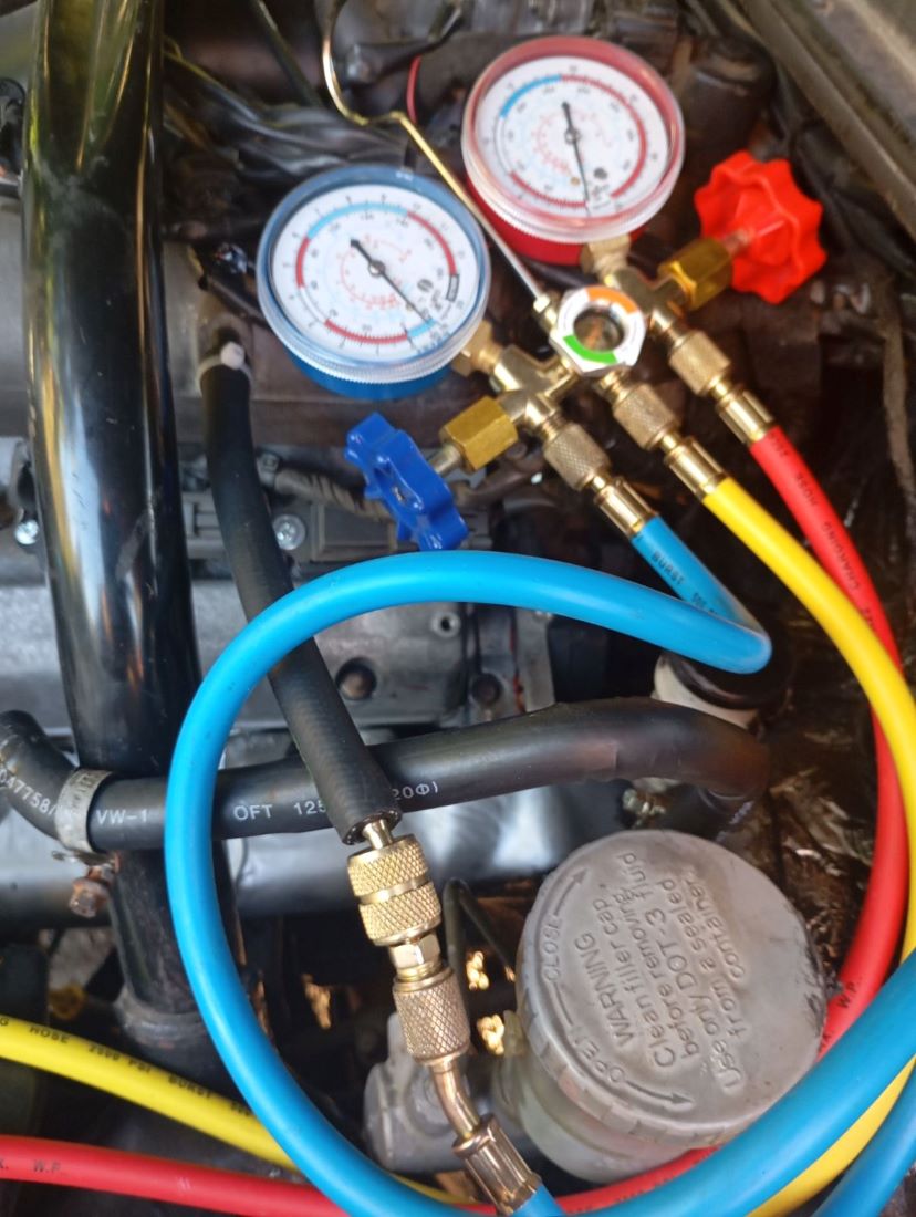

2. Έλεγχος αντεπιστροφής (non-return valve)
- Φύσημα προς τη μεριά του σερβό → δεν περνάει αέρας (σωστό).
- Φύσημα προς τη μεριά της πολλαπλής → περνάει αέρας (σωστό).
Επιπλεον συνδεσα την αντλια κενου στο λαστιχο απο την πολλαπλη στο σερβο με την ανεπιστροφη βαλβιδα απο την μερια που συνδεεται στο σερβο
και εκανα ενα μικρο κενο, που διατηρουνταν
- Συμπέρασμα: η αντεπιστροφή λειτουργεί σωστά.

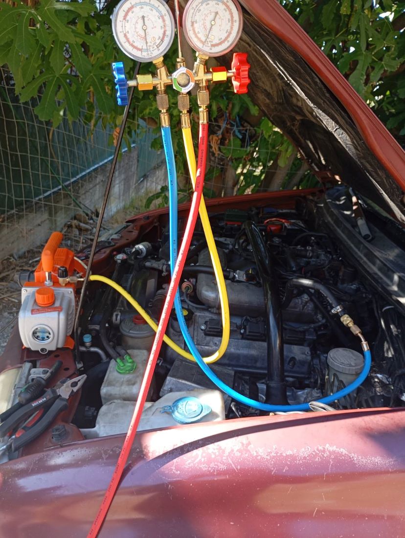

3. Έλεγχος στεγανότητας σερβό με αντλία κενού
- Σύνδεση αντλίας κενού στην υποδοχή του σερβό → δημιουργείται υποπίεση.
- Το σερβό χάνει το κενό αμέσως με το πάτημα του πεντάλ.
- Συμπέρασμα: η μεμβράνη του σερβό είναι σκισμένη.
Τελικό συμπέρασμα
- Η υποβοήθηση δεν λειτουργεί γιατί έχει καταστραφεί η μεμβράνη του σερβόφρενου.
- Ο σωλήνας και η αντεπιστροφή είναι σωστοί.
- Η μόνη λύση είναι η αντικατάσταση σερβόφρενου (κωδικός Suzuki 51300-65D10 για Grand Vitara V6 H25A).
