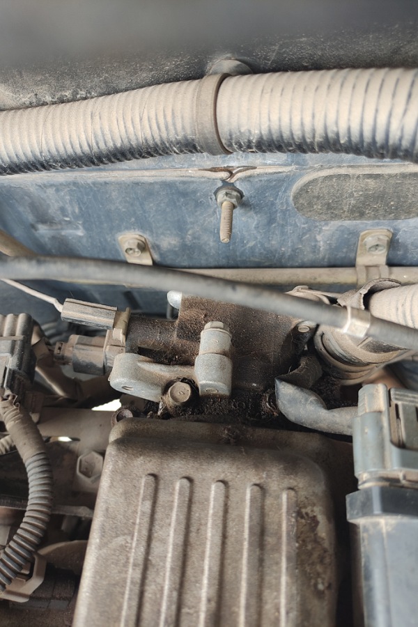

Σε grand vitara 1.6 που αγόρασα πρόσφατα ( 137.000km) , είδα διαρροή λαδιού απο το ψευτοκαπακο το οποίο απ'οτι διάβασα είναι συχνό φαινόμενο ( θα αλλάξω φαλτζα) αλλα εχει και διαρροή πίσω απο το καπάκι, δεξιά απο την egr όπως βλέπουμε τον κινητήρα.
Δε γνωρίζω πως λέγεται η συγκεκριμένη περιοχή για να παραγγείλω την αντίστοιχη φλατζα. Προσπάθησα να το ψάξω στο φόρουμ αλλα δε βρήκα κάτι.

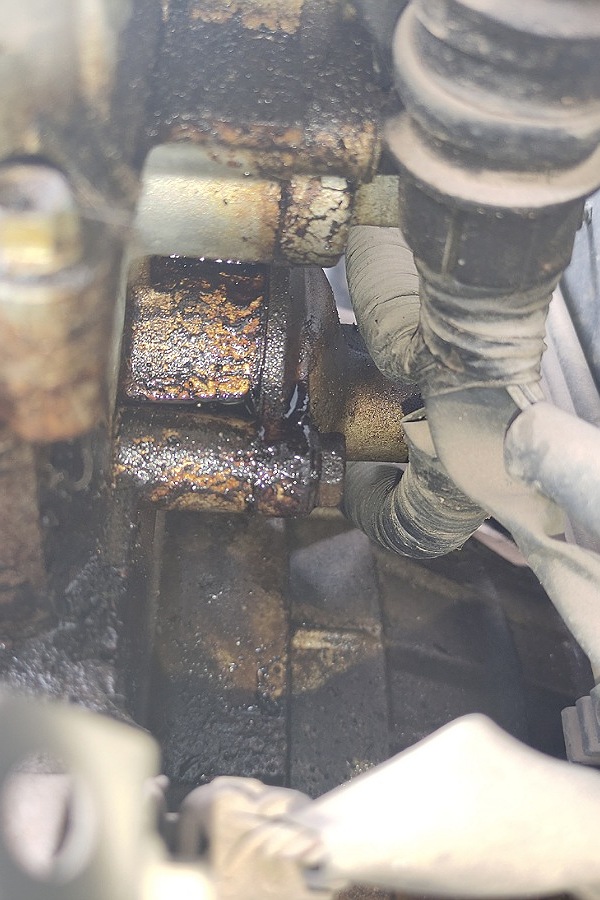

Έβγαλα μερικές φωτογραφίες για να δείτε πιο σημείο χάνει λαδι.
Ακριβώς πίσω απο το ψευτοκαπακο.
Το σημείο που χάνει λαδι, δε γνωρίζω πως λέγεται.

Εσθητήρας θέσης εκεντροφόρου: Έχει ένα o-ring και η υπόλοιπη στεγανοποίηση γίνεται με φλατζόκολα.
Μιας και θα ασχοληθείς με το ψευτοκάπακο ευκαιρία είναι να κάνεις και μια ρύθμιση βαλβίδων. Γιατί πολλοί "τεχνικοι" νομίζουν ότι είναι αυτό ρυθμιζόμενενες..... ;-)

Καλησπέρα Θοδωρή. Αύριο θα παραγγείλω τις φλατζες και θα φροντίσω να στεγανοποίησω με φλατζόκολα. Αυτορυθμιζομενες αν δεν κάνω λάθος, φοράει το 2L που έχει και καδενα.

Πώς πήγε τελικά ? Έχω αλλάξει το oring και έχω βάλει φλατζόκολλα 2φορές στο συγκεκριμένο σημείο . Κρατάει περίπου ενα χρόνο και μετά έχει και πάλι διαρροή .
Έχω παρατηρήσει ειδικά εάν βάλω συνθετικά λάδια (πιο ψιλά )η διαρροή είναι μεγαλύτερη . Την επόμενη φορά θα πάω να κόψω φλάντζα γιατί παραπήγε.....

Αυτή η διαρροή μου θυμίζει ένα θεματάκι που είχα με προηγούμενο 1600αρι και τελικά μου άλλαξε ο μηχανικός μου oring πιανόλας και λύθηκε,δεν ξαναειχα διαρροή από εκεί....

Ότι και να κάνετε η διαρροή δεν θα, σταματήσει, εχω κόψει φλάντζες, εχω αλλάξει oring, εχω βάλει φλατζοκολες τα εχω κανει ολα μαζί, σταματαει για κανα χρόνο και μετά τα ίδια,. Βαρέθηκα και το αφησα, κάθε έξι μήνες το πλένω με ένα καθαριστικό φρενών και τέλος,
