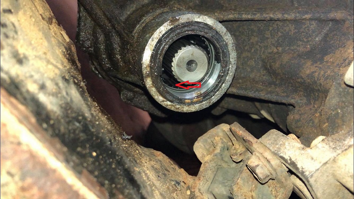

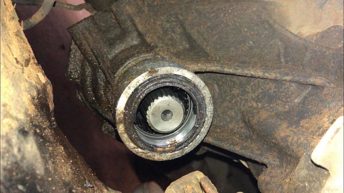

Προσοχή στην απεγκατάσταση μην χτυπήσουμε το ρουλεμάν μέσα όπως και το καρέ (φώτο)
Η εγκατάσταση θέλει λίγη υπομονή καθώς η τσιμούχα είναι σφιχτή και θέλει χτύπημα για να πάει στην θέση της, προτείνω να χτυπηθεί απαλά με ενα μεγάλο καρεδάκι αν υπάρχει 'η με ένα κομμάτι ξύλινο με τρύπα για να κάτσει σωστά η τσιμούχα, αλείφουμε το χείλος της τσιμούχας με βαλβολίνι.

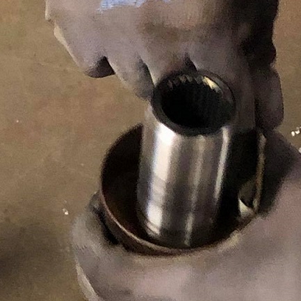

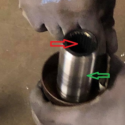

Ο άξονας πριν τοποθετηθεί στην θέση του, θέλει καλό καθάρισμα μέσα στο ποτήρι απο σκουριές και βρώμα (τα μαστόρια δεν δίνουν βάση), η βρώμα- σκουριά ξεραίνει και τρίβει την τσιμούχα με αποτέλεσμα να την κάψει. ΔΕΝ ΑΚΟΥΜΠΆΜΕ την ρεκτιφιαρισμένη επιφάνεια του άξονα :-)
Απλώνουμε ελάχιστο γράσσο λιθίου επάνω στο καρέ το βοηθητικού αλλά και στο εσωτερικό καρέ άξονα(κόκκινο βέλος), αλείφουμε ρεκτιφιαρισμένη(πράσινο βέλος) επιφάνεια με βαλβολίνη.
