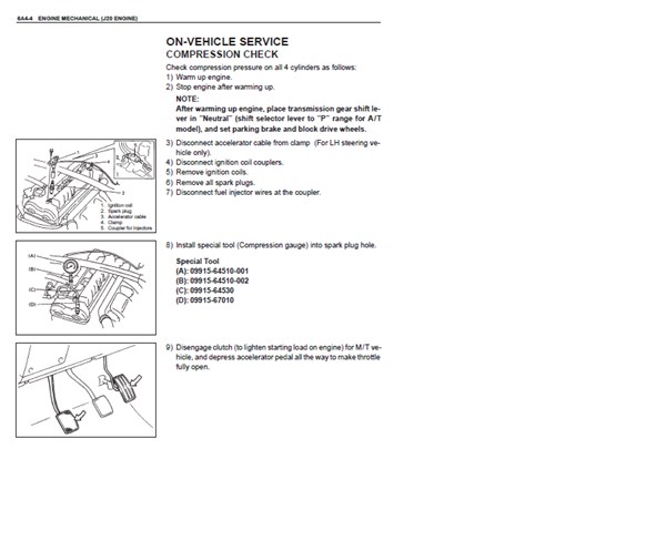

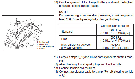

Κατά το manual της μαμάς Suzuki οι τιμές είναι οι παρακάτω:
Πίεση συμπίεσης: 14bar,
Ελάχιστη πίεση συμπίεσης: 12bar,
Διαφορά μεταξύ κυλίνδρων: 1bar.
Τιμές συμπίεσης.
manual2 (600 x 497).jpg (24.95 KiB) 7837 προβολές

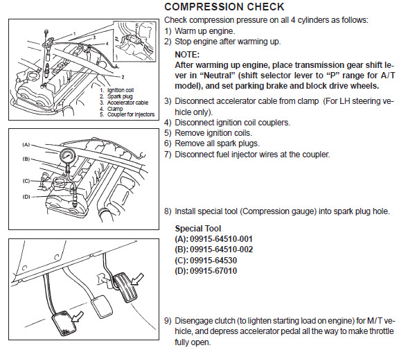

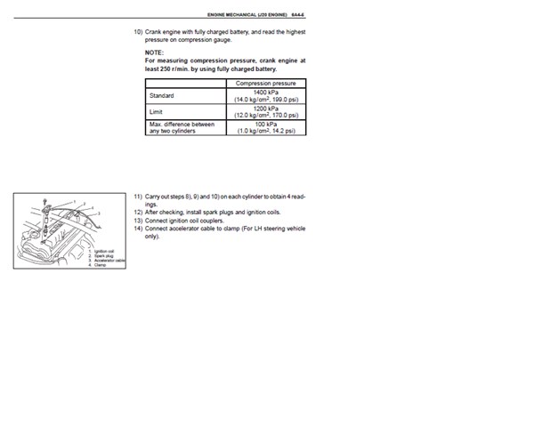

Πρέπει να δόσεις λίγο προσοχή στην διαδικασία γιατί μπορεί να σου βγάλει λανθασμένες τιμές και να τραβιέσαι τσάμπα (το έπαθα εγώ):
Ο κινητήρας πρέπει να είναι ζεσταμένος,
Κατά την στρέψη του κινητήρα πρέπει να πατάμε τέρμα το γκάζι και τον συμπλέκτη,
Πρέπει να φτάσουμε τις 250 στροφές (καμιά δεκαριά δευτερόλεπτα μιζάρισμα).
Διαδικασία μέτρησης...
manual1 (600 x 497).jpg (37.41 KiB) 7837 προβολές
Τώρα, αν έγινε η διαδικασία σωστά και έχεις τόσο μεγάλη πτώση σ' έναν κύλινδρο, σημαίνει ότι ή οι βαλβίδες σου ή τα ελατήρια του εμβόλου ξεκίνησαν και παραδίδουν πνεύμα. :(
Κατά τη γνώμη μου, πριν ξεκινήσεις το οτιδήποτε, μέτρα το διάκενο μεταξύ εκκεντροφόρου και καπελότων βαλβίδων για τυχών μείωσή του.
Επειδή η Suzuki δεν δίνει τιμές γι αυτό το διάκενο, σύγκρινε το με αυτό που έχουν οι υπόλοιποι. Ίσως να έχει φαγωθεί κάποια βαλβίδα (και η έδρα της) και να ακουμπάει στον εκκεντροφόρο, με αποτέλεσμα να μην στεγανοποιεί (στο δικό μου 1.6αρι είχαν μειωθεί δραματικά τα διάκενα των εξαγωγής).
Ένα τορνάρισμα καπελότων είναι πολύ πιο ανόδεινο από το σήκωμα του καπακιού και άλλαγμα βαλβίδων. ;-)
Καλή δύναμη φιλαράκι.

Οι εργοστασιακές τιμές είναι αυτές που έδωσε ο Drimon παραπάνω και σε psi είναι:
Std 199 psi
Limit 170 psi
Max diff 14.2 psi

Δημοσίευσηαπό Tzivitzonis » Παρ Σεπ 23, 2016 1:01 pm
Εγώ αυτά που είπα ισχύουν για τον G16B (το 1.6 δηλ.) :idea: :idea:
Για τον κινητήρα J20 ισχύουν τα παρακάτω:
ΥΓ: τα οποία απ'ότι είδα, εκ των υστέρων, είναι τα ίδια με αυτά που έβαλε ο Drimon.... :mrgreen: :mrgreen:
