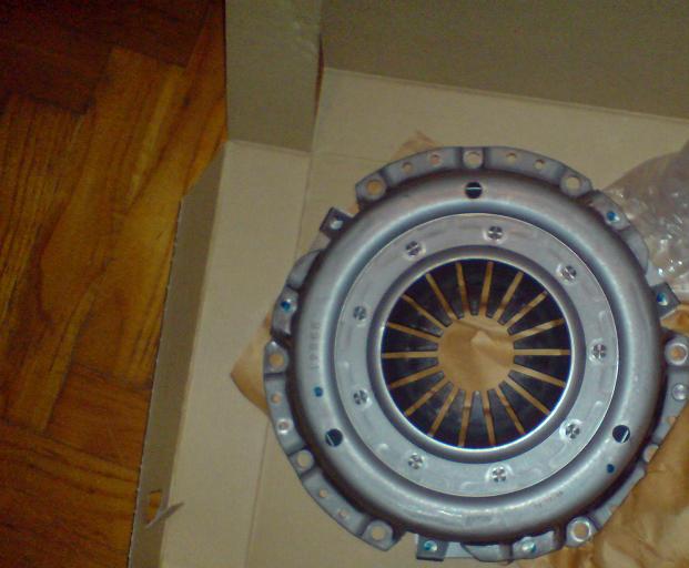

αυτό είναι το μαμά plato έτσι για να δείτε πως είναι
η μονη διαφορα με τα Daikin και Exedy είναι ότι έχει πιο φαρδιά και σκληρά δόντια

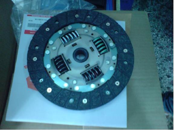

ο εργοστασιακός δίσκος [img]

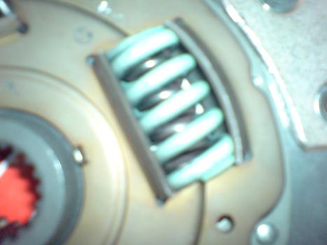

και αυτός είναι ο ανακατασκευασμένος δίσκος
και εδώ φαίνεται καλύτερα το ένα από τα δυο εσωτερικά ελατήρια
