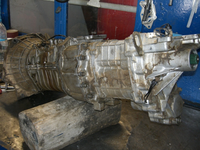

Δημοσίευσηαπό kexagias_p » Παρ Ιαν 15, 2016 1:37 am
Αυτό είναι το απο ενα G16 που χειρουργούσα πρόσφατα .... Τα νούμερα απο τα ρουλεμάν τα έχουν ολοι οσοι πουλάν ανταλλακτικά στο εμπόριο . πας με την άδεια και στα βρίσκουν . Αν τα πάρεις απο την suzuki θα σου δώσει και αυτη ΝΤΝ εμπορίου ... ..........
Παράγοντες που πρέπει να λάβεις υπόψιν σου πριν αποφασίσεις ποιο δρόμο θα διαλέξεις ...
Επιλογή 1 : Αν θα κρατήσεις για πολύ καιρό το συγκεκριμένο αμάξι πας για χειρουργείο σασμάν (το κόστος είναι μεγάλο :roll: :roll: :roll: :roll: ) το αποτέλεσμα σωστό ........ :D :D :D :D
Επιλογή 2: Αν σκέφτεσαι να αλλάξεις Αμάξι βάζεις ένα μεταχειρισμενο ( το κόστος πολύ πολύ ποιο μικρο ) το αποτέλεσμα ΛΟΤΤΟ :think: :think: :think: :think: :think: :think:
Ο Γιατρός σου να είναι καλός σε αυτα :ugeek: :ugeek: :ugeek: :ugeek: :ugeek: :ugeek: .......
Επισης θελει και συγχρονιζε η επισκευη και τσιμουχες Τα συγχρονιζε δεν ειναι απαραίτητο να αλλαχτούν αν δεν ειναι φαγωμένα ..... Η τσιμούχες είναι η ποιο φτηνές απο ολα....... :D :D :D :D :D :D
Αυτα..... ;-) ;-) ;-) ;-) ;-) ;-) ;-) ;-) ;-)
Απο G16
