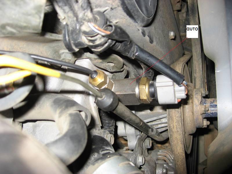

Σημερα εβγαλα την βαλβιδα και εφτιαξα σε τορνο εξαρτημα ωστε να μπει μια επιπλεων βαλβιδα για δευτερο οργανο
εσωτερικα.Αφου τα ξαναβαλα παλι ολα πανω ειδα οτι η θερμοκρασια ειναι πιο χαμηλη απ οτι συνηθως.Ανοιξα το ψυγειο και ειχε πεσει η σταθμη λιγο (εβλεπα τις κυψελες ,συμπληρωσα αλλα τιποτα). :sad:
Την βαλβιδα την εβγαλα δυο φορες το υγρο που εχασα λιγο....

Δημοσίευσηαπό GEORGE.B » Σάβ Μαρ 02, 2013 9:37 pm
Antonis P. έγραψε:
mprizolas έγραψε:Έγινε κάτι και ρωτάς ?
Το εξάρτημα που έφτιαξες είναι κάτι παρόμοιο με την φώτο πιο κάτω??????

Δημοσίευσηαπό Antonis P. » Σάβ Μαρ 02, 2013 9:54 pm
GEORGE.B έγραψε:Το εξάρτημα που έφτιαξες είναι κάτι παρόμοιο με την φώτο πιο κάτω??????
Ακριβως το ιδιο εφτιαξα

Δημοσίευσηαπό GEORGE.B » Σάβ Μαρ 02, 2013 10:46 pm
Το ίδιο θέμα έχω και εγώ από τότε που έβαλα τον μαστό για το extra όργανο θερμοκρασίας.
Απλά με τον μαστό απομακρύνουμε λίγο την βαλβίδα από την κανονική της θέση με αποτέλεσμα να χάνει περίπου 15%-20% από την πραγματική ένδειξη.
Στο δικό μου το κάνει μόνο στο ''μαμά'' όργανο, στο extra η θερμοκρασία είναι κανονική.
Έχω συμβιβαστεί προς το παρών αναζητώντας μια άλλη λύση σχετικά με τον μαστό.

Δημοσίευσηαπό Antonis P. » Δευτ Μαρ 04, 2013 6:46 pm
GEORGE.B έγραψε:Το ίδιο θέμα έχω και εγώ από τότε που έβαλα τον μαστό για το extra όργανο θερμοκρασίας.
Σημερα ξηλωσα το προσθετο που εβαλα για το δευτερο οργανο.Και εβαλα την βαλβιδα στην κανονικη της θεση.Πηρα την ενδειξη που ειχα παντα!!Τωρα αγορασα ενα θερμοστατη επαφης και τον βιδωσα πανω στην μηχανη για το δευτερο οργανο.
Δουλεψε μια χαρα μου δειχνη 80 βαθμους ;-) 15 ευρω πεταμενα(τορνος) αλλα δεν πειραζη αυτο που ηθελα το κανα!!
Σου το προτεινω :!: :!:
