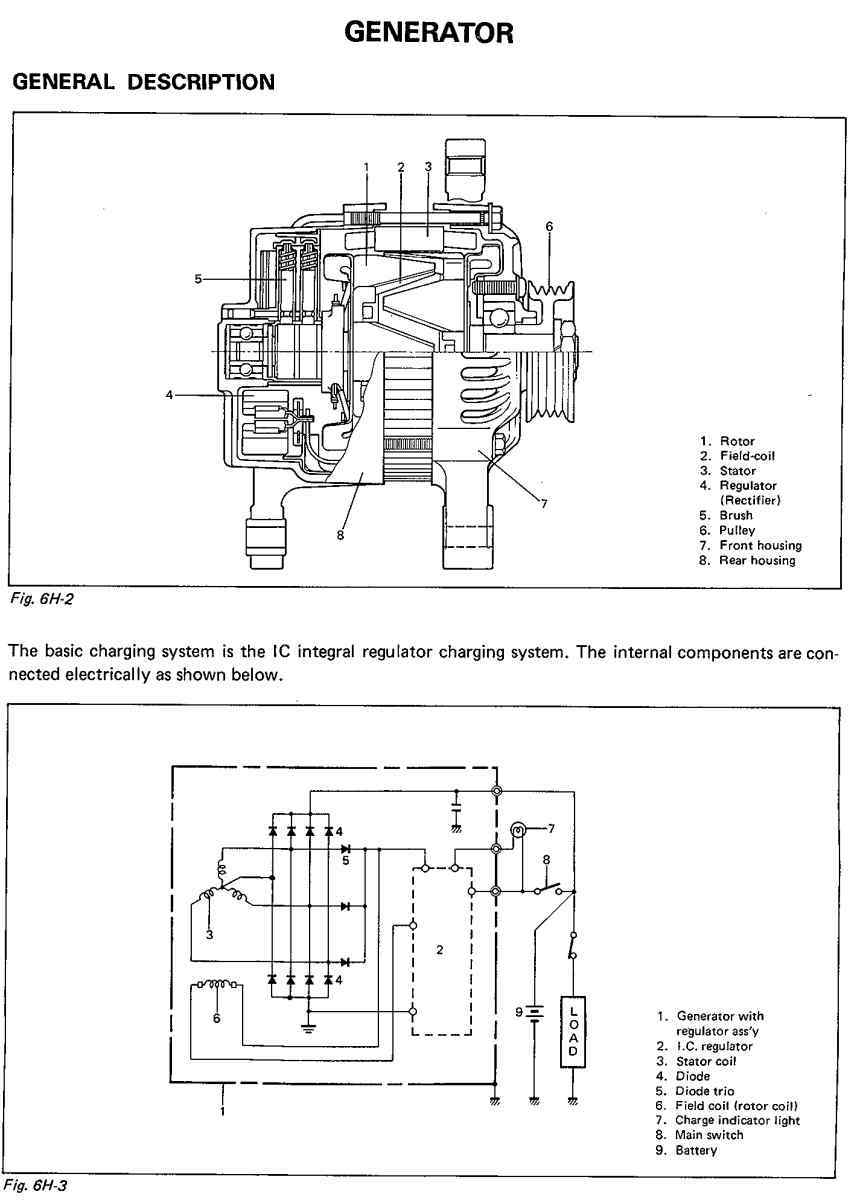

nikosgvc έγραψε:
κυριακος αθανασιου έγραψε:θελει αλλαγη ο '''αυτοματος'' του δυναμο...και φυσικα πρωτα απ'ολα να δεις την διαρροη του ψυγειου...αν και δεν νομιζω οτι απο το ψυγειο το νερο φτανει στο δυναμο...
ο αυτοματος ειναι ξεχωριστα απο το δυναμό? ή είναι ενσωματωμένος ?
O αυτόματος (regulator) είναι ενσωματωμένος.
Νο.4 πρώτη εικόνα και νο. 2 στην δεύτερη
