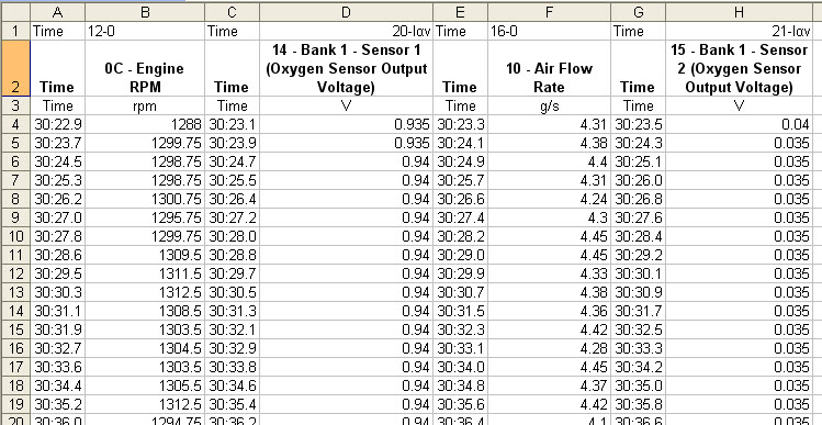

Αν αποκτήσεις ένα τέτοιο συστηματάκι, αυτό που πρέπει να γίνει μετά είναι διάβασμα για όοολες αυτές τις παραμέτρους που καταγράφει και πως μπορείς αυτές να τις αποκωδικοποιήσεις/μεταφράσεις (π.χ. να μπορείς δηλ να "διαβάζεις" τα διαγράμματα που δίνει), ώστε να μάθεις τον κινητήρα σου και πως μπορείς να τον βελτιώσεις.
Πάρε για παράδειγμα δείγμα τιμών πρωϊνής εκκίνησης κινητήρα διάρκειας 2.5 λεπτών περίπου (για 4 παραμέτρους που του "είπα" να παρακολουθεί). Όλες οι μετρήσεις για τα 2.5 αυτά λεπτά είναι 187 στο πλήθος! Αυτές τις τιμές, την ώρα που λειτουργείς το μηχανάκι στις "δείχνει" σε οριζόντιο live διάγραμμα. Αν τις εξάγεις σε Excel παίρνεις νούμερα, πράγμα που σημαίνει ότι πρέπει εσύ μετά να τα κάνεις διαγράμματα για να δεις τι "λένε" τα νούμερα! Έχει ιστορία ένα τέτοιο μηχανηματάκι λοιπόν.... ;-)
Δημοσιεύσεις: 38205

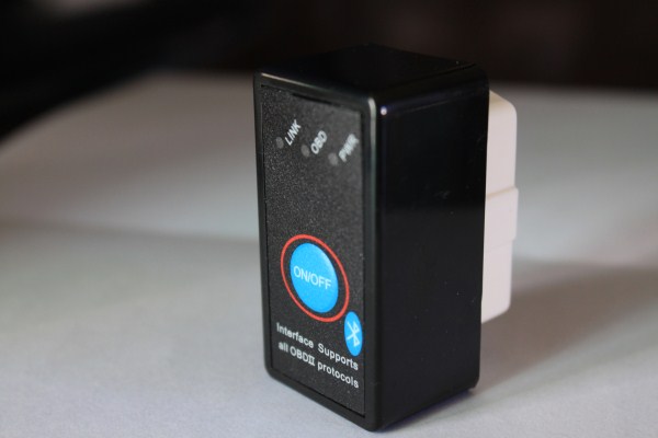

Χθες παρέλαβα αυτό
IMG_2490 (600 x 400).jpg (25.59 KiB) 5353 προβολές
link : http://www.ebay.com/itm/181136452737?ss ... 1439.l2649
και με το πρόγραμμα TORQUE app μπορεί κάποιος να δει πολλές παραμέτρους (και να "σβήσει" τα λάθη) του κινητήρα και του αυτοκινήτου γενικά.
