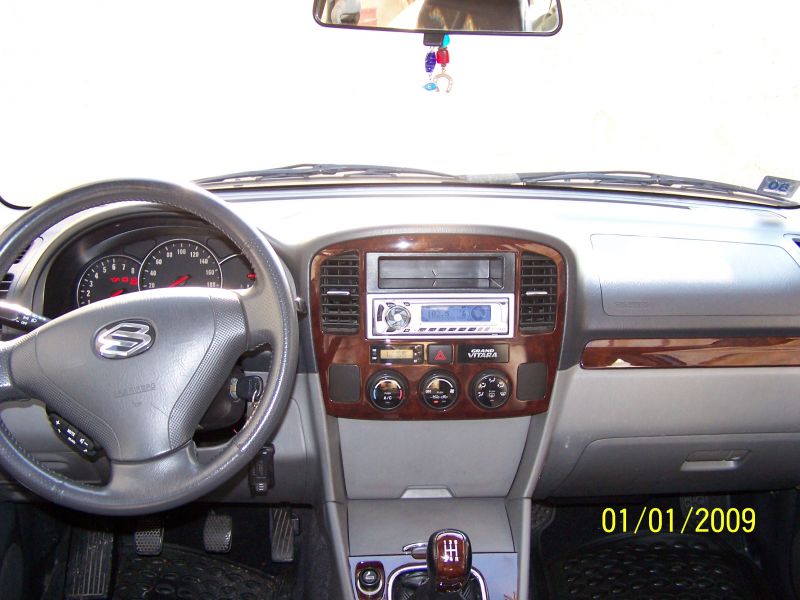

Και για του λόγου το αληθές σας παραπέμπω φωτό από το δικό μου όπως το έχω φτιάξει
Όπως βλέπεις η κονσόλα μπορεί να στοιχίζει κάτι παραπάνω και να κάνει πολύ καιρό να έρθει (δεν έχουν στοκ εδώ στην ελλάδα) αλλά το αποτέλεσμα σε αποζημιώνει πλήρως!
Θέση 2din όπου μπορείς να βάλεις είτε τηλεόραση είτε απλό radiocd και μια θηκούλα όπως έχω βάλει εγώ.
Υπ'όψιν ότι τη μεταλλική βάση μέσα στην οποία "σύρετε" και βιδώνεται το εργοστασιακό clarion ΔΕΝ την έβγαλα αλλά σε αυτή βίδωσα το radiomp3 μου αφού βρήκα θέσεις που να ταιριάζουν οι βίδες. Όσο για την πλαστική θήκη την κόλλησα με θερμοσυστελλόμενη βέργα οπότε ξεκολλάει ανά πάσα στιγμή και στο πάνω μέρος του rariomp3 εβαλα ένα αυτοκόλλητο σφουγγαράκι τόσου ύψους ώστε να "ακουμπάει" επάνω του η πλαστική θήκη και να μην κουνιέτε πάνω-κάτω.
