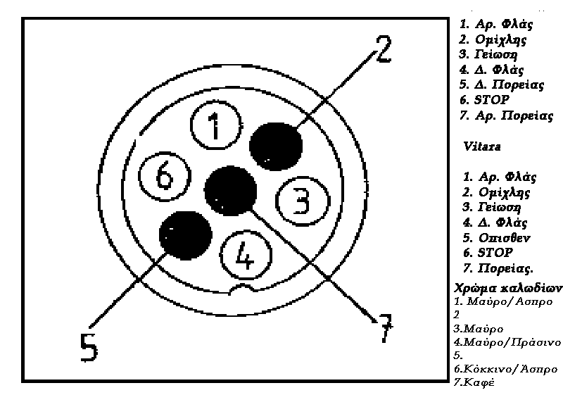

Φίλε κατα 90% το πρόβλημα είναι σε βραχυκύκλωμα μέσα στη πρίζα του κοτσαδώρου και εξηγούμε.....
Καθως βάζεις το φίς
α) Σπρώχνονται οι εσωτερικές επαφές της πρίζας προς τη μπάρα του κοτσαδώρου και βραχυκυκλώνει το καλώδιο των στοπ με τη γείωση που κάνει στη μπάρα
Όπως είπε και ο Μπάου ξεβίδωσε όλη τη πρίζα και ρίχτη κάτω,πρόσεξε στο πίσω μερος της αν κατα τη σύνδεση κουνιώνται οι επαφες ή το καλώδιο των stop που έρχεται απο το φανάρι είναι περισότερο γδαρμένο απο ότι πρέπει...
Συνδεσμολογία Πρίζας κοτσαδόρου.gif (11.89 KiB) 7777 προβολές
εσένα σε αφορούν τα 7 πρώτα με το καλώδιο των stop να είναι στην επαφή 6.
Αν το ανοίξεις τελικά βάλε στη πίσω μεριά σιλικόνη και γέμισε τη πρίζα με αυτή,βίδωσέ τη επάνω και είσαι οκ...
Αν στο κάνει μόνο στο δικό σου τρέιλερ έλεξε με τον ίδιο ακριβώς τρόπο και το φίς του.

Mastergunner έγραψε:Φίλε κατα 90% το πρόβλημα είναι σε βραχυκύκλωμα μέσα στη πρίζα του κοτσαδώρου και εξηγούμε.....
Καθως βάζεις το φίς
Φίλε Mastergunner ευχαριστώ πολύ για τις συμβουλές σου όμως γιατί δεν το παθαίνω με το που βάζω το φις αμέσως??
Εγώ όταν βάζω την πρίζα σταματημένος, πατάω τόσες φορές το φρένο για να το ελέγξω, που κάθε φορά λέω ότι τέλος, δεν πρόκειται να ξαναγίνει, φισώνω τα φώτα στο τρέιλερ, τα ελέγχω ξανά όταν είναι πάνω στο τρέιλερ ότι δουλεύουν & ξεκινάω...
Όταν πάω στον προορισμό & τα ελέγχω. . .τα φώτα έχουν κάνει φτερά!!!
