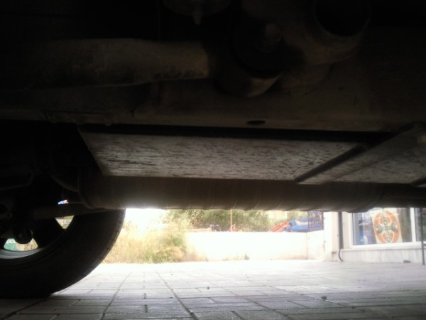

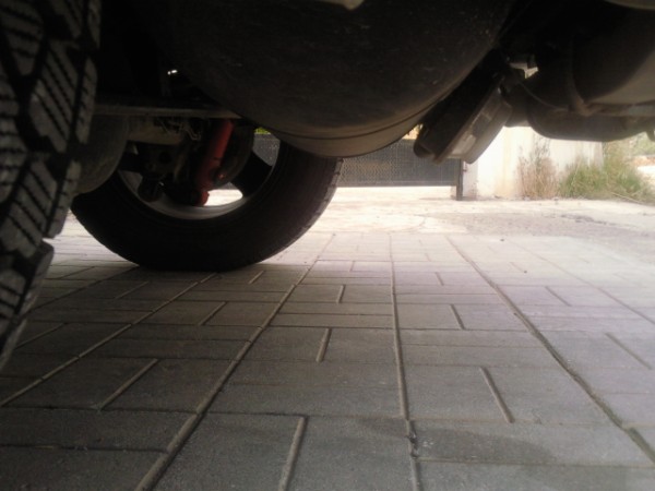

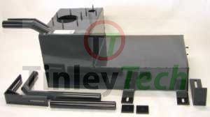

φιλε kfanis εβαλα ενα τσεχικο κιτ αυτο που μου αρεσε ειναι οτι εχει μικρο πνευμονα,αλλα πιστευω οτι αυτο που μετραει ειναι η σωστη εγκατασταση και το καλιμπραρισμα,εχω κανει 2500 χλμ και οκ,με 46ευρω 420κμ 2.5 ειναι το ατιμο,τωρα το τεποζιτο της βενζινης το εφερα απο αγγλια(εχω μαγαζι με ανταλ/κα) μου πηγε 450ε αλλα αν σκεφτεις οτι για μπαγαζιερα οροφης θελεις 250-350 συμφερει

Δημοσίευσηαπό panoshm » Τετ Ιουν 01, 2011 1:35 pm
Δεν είναι επικίνδυνο για offroad όμως? Εξέχει πολύ προς τα κάτω...

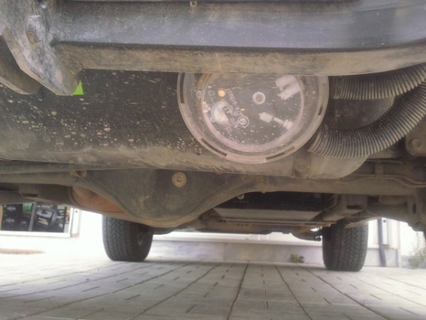

Δημοσίευσηαπό heroicentaur » Τετ Ιουν 01, 2011 1:57 pm
Απο οτι βλεπω τα χει τα χτυπηματακια του η μπουκαλα :D
Αλλα αν κανεις απλες εκδρομικες βολτες δεν εχεις προβλημα τωρα αν θες να πας σε κατι πολυ δυσκολο ε τοτε η μπουκαλα μετα απο δυο καλα χτυπηματα θα παει για πεταμα. Περι ασφαλειας τωρα μονο σε καποια τρακα εγω θα φοβομουνε πιο πολυ.
Η μπουκαλα δεν μπορουσε να μπει στην θεση που ειναι τωρα το νεο ντεποζιτο? Θα μπορουσες να βαλεις δυο μικρες αν δεν χοραγε και θα ητανε δυσκολοτερο να χτυπηθει απο κατω.

Δημοσίευσηαπό liakos.gv.2.5 » Τετ Ιουν 01, 2011 2:22 pm
θα βαλω το προστατευτικο του ρεζερβουαρ που εχει απο μαμα και ενα λαστιχο 1cm κατω απο της βενζινης,λασπη εινα αυτη δεν εινα χτυπηματα

Re: το gv μου βρωμογκαζο
Δημοσίευσηαπό panoshm » Τετ Ιουν 01, 2011 3:17 pm
Έχεις καταργήσει το ρεζερβουάρ βενζίνης ή μου φαίνεται?
Ή μήπως το έχεις μεταφέρει δεξιά από το transfer case και "χωνεμένο" στο σασί?
Δημοσίευσηαπό liakos.gv.2.5 » Τετ Ιουν 01, 2011 3:33 pm
ειναι δεξια στο σασι και παιρνει 35l βενζινη

Δημοσίευσηαπό heroicentaur » Τετ Ιουν 01, 2011 6:47 pm
Ειχες κανενα προβλημα με το ΚΤΕΟ επειδη αλλαξες την θεση του ρεζερβουαρ βενζινης?
Επειδη σκεφτομαστε να κανουμε το ιδιο για να μην εχουμε την μπουκαλα μεσα (σε Jk wrnagler) αλλα απο κατω.

Δημοσίευσηαπό jim13 » Τετ Ιουν 01, 2011 8:46 pm
πολυ ωραιο μπραβο!το ειχα σκεφτει κι εγω αλλα τελικα αυριο το πρωι μπαινει μεσα και θα μπει πισω η μπουκαλα!
απο τι μου εχουν πει η μπουκαλες που μπαινουν εξωτερικα ειναι πιο ενισχυμενες και οτι η εξατμιση για να περασει κτεο πρεπει να απεχει 50 εκατοστα το ελαστιχο απο την μπουκαλα κι ετσι με αναγκαζε να βγαλω την εξατμιση στο πλαι!!εσυ τι εχεις κανει με την εξατμιση?
και κατι ακομα επειδη δεν τα ξερω καλα τα πραγματα επανω η μπουκαλα εχει καποιες βαλβιδες ανακουφισης ?αν εχει και παει εκει λασπη τι γινεται?

Δημοσίευσηαπό thanpol » Πέμ Ιουν 02, 2011 1:49 am
Φιλε εχει εγκριση η δεξαμενη βενζινης
2.ποσα λιτρα ειναι του υγραεριου, θελω να βαλω το ιδιο συστημα.

Δημοσίευσηαπό liakos.gv.2.5 » Πέμ Ιουν 02, 2011 9:16 am
καλημερα παιδια,στο κτεο περασε κανονικα δεν ειπαν τιποτα,απο θεμα ασφαλειας ειναι 3mm λαμαρινα ραμενο μεσα εξω το μαμα δεν ειναι ουτε 1mm,η εξατμιση περναει 15-20cm αλλα ο σωληνας δεν κραταει θερμοκρασια,φιαλη υγραεριου παιρνει μεχρι 70l -20%=56l
