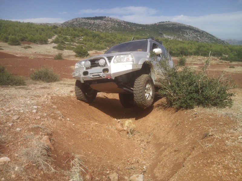

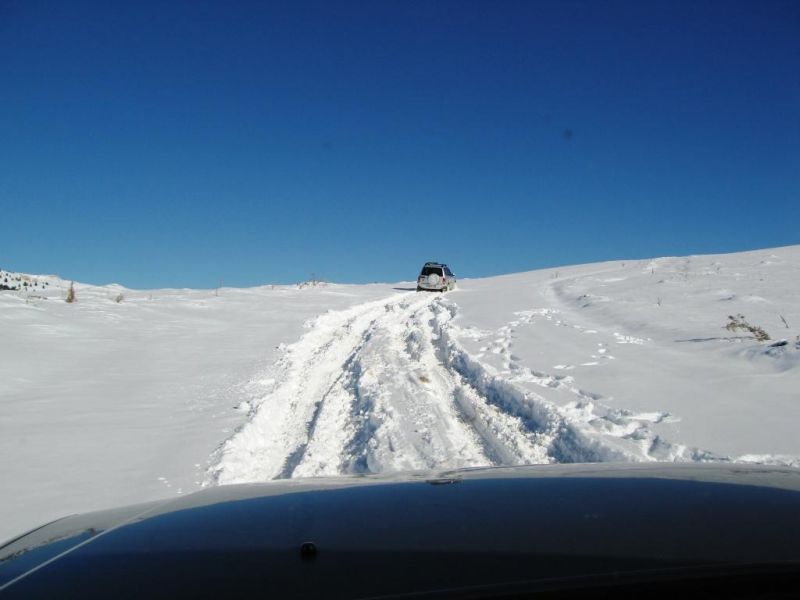

Φιλάρα προσωπικά για το lockright δώρο να μου το κάνανε ΔΕΝ θα το έβαζα!
Αν το όχημα πατάει μόνο χώμα και αργά τότε οκ!να το βάλεις. :idea:
Στα χιόνια επίσης δεν κάνει δουλεια και γενικά είναι πολυ΄εξειδικευμένο.
Από την άλλη αν βρεις LSD απο vitara τοτε πάλι θα σκάσεις αρκετά χρήματα (ίσως και τα ίδια με μπλοκε αέρος)
μαζί με την τοποθέτηση και το αποτέλεσμα???κατι καλύτερο απο ελεύθερο διαφορικό. :? :?
Με μπλοκέ 100% με χρήση αέρα το όχημα αποκτά τρομερές δυνατότητες.Μπορούμε να μιλάμε για ώρες...η αλλιώς να το δεις σε 1 λεπτό στην πράξη και να μείνεις άφωνος!
τέτοια χαντάκια περνάς άνετα και μάλιστα αν εχεις και πλύμνες ελεύθερου τροχασμού με αργά μόνο πίσω(χωρις καν 4χ4) και μπλοκέ. :idea: :idea:
επίσης στα χιόνια θα σε πάει ακόμη παραπέρα από εκεί που θα έφτανες η και θα σε βγάλει....
τα παραπάνω τα λέω από προσωπική εμπειρία. :wink:
τώρα από εκεί και πέρα δική σου η αποφαση και η τσέπη! :idea:
