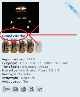

Δημοσίευσηαπό GrandViturbo » Τετ Νοέμ 10, 2010 11:19 am
Καλημερα σας.
Τσιτωσα, ανατριχιασα, περασανε σαν ταινια 10 δευτερολεπτων ολες οι φασεις του αυτοκινητου μου και της δικης μου ιστοριας.
Πριν σου απαντησω σε οσα ρωτας θελω να μου απαντησεις στα εξης:
Α) Ποιος ειναι ο μαστορας? ( 100000% ΣΗΜΑΝΤΙΚΟ )
Β)
DG109 έγραψε:500 με 600 ευρώ για 10 με 12 άλογα.... και με μια ελευθερη εξάτμιση....ίσως δουμε μια κάποια διαφορα.....
500-600 λες, πως θα παρεις αυτα τα 10-12 αλογα? Τσιπαρισμα? Και οταν λες εξατμιση ελευθερη ? Μηπως εννοεις καζανακι?
Για να γινει σωστη δουλεια : α) Παραλληλος εγκεφαλος 800,00 λογω του οτι οι δικοι μας ειναι κλειδωμενοι. β) Ολοκληρη εξατμιση απο το μπλοκ της μηχανης για σωστη ροη οποτε υπολογισε 1200,00 μαζι με λουκανικο ή χταποδι που λενε( ειναι το κομματι εκεινο που συνδεονται τα καυσαερια του καθε κυλινδρου και γινονται ενα εντος σωληνα. ) γ) Φιλτρο ελευθερας 50,00 δ) γυρω στα 400,00-600,00 ο προγραμματιστης και ο ηλεκτρολογος να σου συνδεσουν την πλεξουδα.
Αμεσως αμεσως εχεις μαζεψει 2500 χοντρικα για 10-12 αλογα οπως λες...
Για να βρεις ποσα αλογα θα σου βγαλει θεωρητικα το μοτερ σου παιρνεις τον αριθμο των υπαρχοντων αλογων και το πολλαπλασιαζεις με 1,οση πιεση σου πουν επι δεκα. Δηλαδη σου λενε μισο μπαρ? δηλάδη 0,5 πιεση, 5 για τον τυπο. οποτε αν πχ εισαι 100 αλογα = 100χ1,5= 150.
Σε παρακαλω φιλε μου για να μην περασεις οσα περασα πες μου ακριβως τι σου ειπε ο μαστορας. Τι σε χρεωνει γιατι στο χρεωνει και τι σου κανει στο μοτερ.
Στο ανοιγει? σου αλλαζει φλατζες? η παραμενει κλειστο? ΕΑΝ ΔΕΝ ΣΟΥ ΑΝΟΙΞΕΙ ΜΟΤΕΡ ΝΑ ΣΟΥ ΡΙΞΕΙ ΤΗΝ ΣΥΜΠΙΕΣΗ ΜΗ ΚΑΝΕΙΣ ΚΑΝ ΚΑΝΕΝΑ ΑΣΤΕΙΟ ΚΑΙ ΠΕΡΑΣΕΙΣ ΑΠΟ ΕΚΕΙ ΞΑΝΑ. Εμενα με 0.3 πιεση ( εξωφρενικο ) εσπασε το μοτερ.
Ρωτα, πες του να στα γραψει και φερτα να τα δουμε. Μην βιαστεις πραγματικα μην βιαστεις.
GrandViturbo

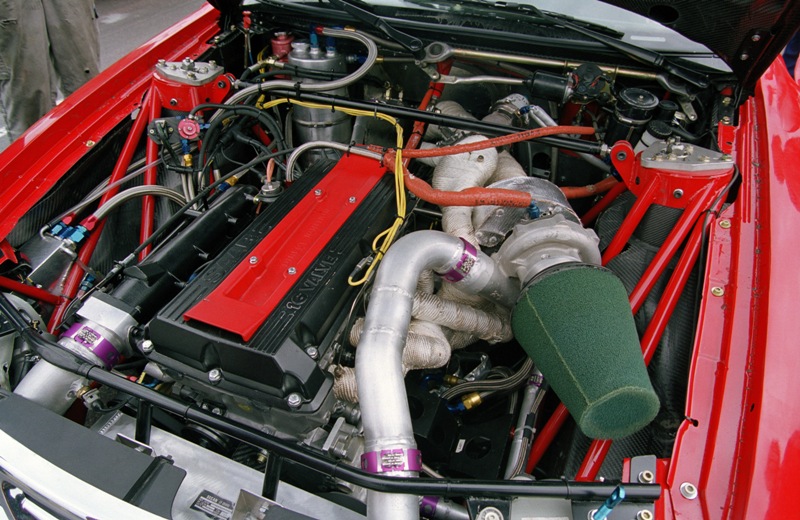

Δημοσίευσηαπό GEORGE.B » Τετ Νοέμ 10, 2010 10:18 pm
Φίλε Δημήτρη συμφωνώ με ολα τα παιδιά, τούρμπο(μετατροπή) και βουνό με την χρήση που κάνουμε εμείς στα αυτοκινήτα μας δεν συμβαδίζουν.
Τώρα να μου πεις η δύναμη και ο ηχος απο την σκαστρα ειναι ολα τα λεφτά, αλλαααααααα εαν το αποφασίσεις σκέψου καλά που, και πως θα κάνεις την μετατροπή.
Για να σε φτιάξω και λίγο σου εβαλα και την πιο κάτω φώτο.

Δημοσίευσηαπό kaliakouda » Τετ Νοέμ 10, 2010 10:19 pm
Από τη μια του λες όχι και από την άλλη του βάζεις φωτό και τον δυαολίζεις..είσαι και συ μια μάρκα :lol: :lol: :lol:
Re: Tουρμπισμα Γκραν βιταρα 1.6
Δημοσίευσηαπό MAVERICK » Τετ Νοέμ 10, 2010 10:21 pm
GEORGE.B έγραψε:Φίλε Δημήτρη συμφωνώ με ολα τα παιδιά, τούρμπο(μετατροπή) και βουνό με την χρήση που κάνουμε εμείς στα αυτοκινήτα μας δεν συμβαδίζουν.
:shock: :shock: :shock:
Ω ρε μάνα μου...σωλήνα και κακό :dance: Σαν τις χωάνες του Σογιούζ είναι :lol: :lol: :lol:

Δημοσίευσηαπό GEORGE.B » Τετ Νοέμ 10, 2010 10:25 pm
kaliakouda έγραψε:Από τη μια του λες όχι και από την άλλη του βάζεις φωτό και τον δυαολίζεις..είσαι και συ μια μάρκα :lol: :lol: :lol:
Αλλο πράμα η τουρμπίνα Γιώργη, κάνει δουλειά η κ@ρι@λ@ !!!!!!!!!!!!!!!!!!!!!
