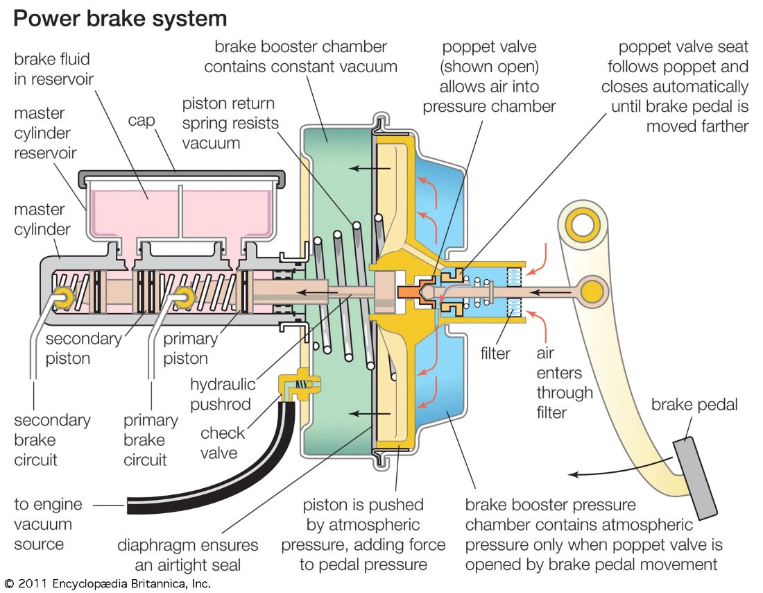

Επισυναπτω και μια ωραια εικονα τομης για το σερβοφρενο και την αντλια

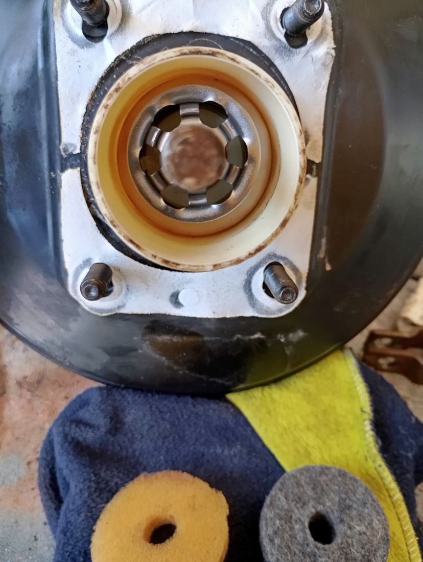

Σημερα εβγαλα το σερβοφρενο και στον οπτικο ελεγχο, παρατηρησα οτι το φιλτρο τσοχας ηταν πολυ βρωμικο, οποτε το καθαρισα με ισοπροπανολη και το τεσταρα με την αντλια κενου και λειτουργει εκτος αυτοκινητου.
Αυριο θα το παω και στον μηχανικο μου , που επιστρεφει απο τις διακοπες με το καλο, για να κανει και αυτος τους ελεγχους του, πριν προχωρησω σε αντικατασταση.
Εσωτερικα του φιλτρου ηταν πεντακαθαρο
Το τεστ , που εκανα, το κατεγραψα σε αυτο το βιντεο
Οποιοδηποτε σχολιο και βοηθεια ειναι ευπροσδεκτη, πριν το ξαναβαλω πανω για δοκιμη.

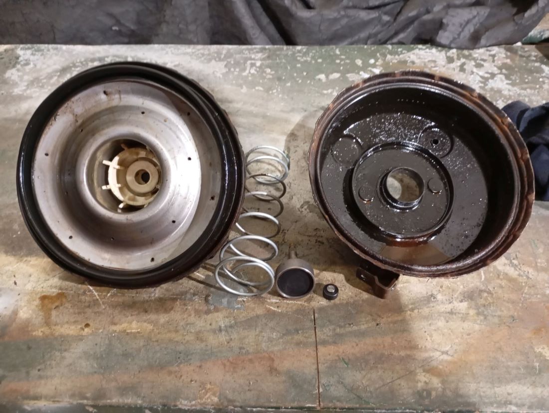

Τελικα η περιεργεια νικησε την τεμπελια και ανοιξα το σερβοφρενο.
Ιδου τα σωθικα του, απο την πλευρα του θαλαμου υποπιεσης.
Υγρα φρενων και πολλα σκουπιδακια απο τον αποχρωματισμο και την οξειδωση , που προκαλεσαν τα υγρα φρενων.
Παντως η μεμβρανη επιβεβαιωμενη απο τα τεστ ειναι λειτουργικη και οι βαλβιδες δεν φαινεται να επαθαν ζημια.
Πιθανοτατα τα σκουπιδακια χρωματος και οξειδωσης δεν επετρεπαν την στεγανοποιηση μεταξυ των θαλαμων με πατημενο το γκαζι.
Οποτε τωρα θεωρω οτι ειναι ασφαλες να πουμε οτι βλαβη στην αντλια φρενων ,
με αποτελεσμα την διαρροη υγρου φρενων, προς το σερβοφρενο, προκαλεσε την βλαβη και στο σερβοφρενο.
Το επομενο ειναι να ανοιχτει η αντλια, να δουμε και εκει την βλαβη.
