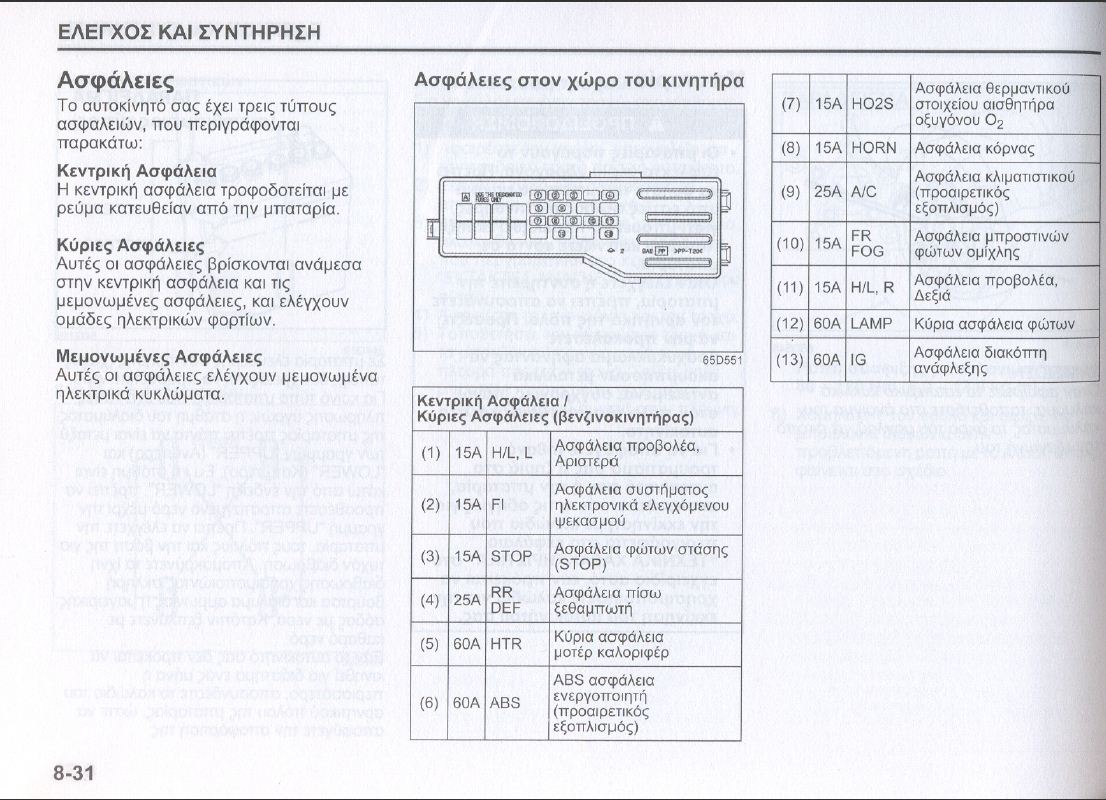

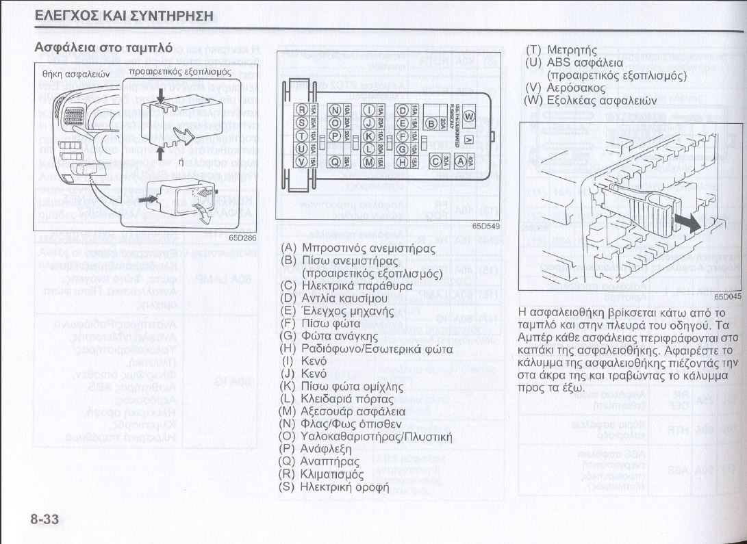

Ας βάλει εδώ ο καθένας τις ασφάλειες που έχει το δικό του μοντέλο για να τις έχουμε πρόχειρες ανά πάσα στιγμή :wink:
Από το User Manual μοντέλου 07/2005

Την ασφαλειοθήκη στον χώρο του κινητήρα την έχω βρεί :)
Αυτήν που υποτίθεται ότι βρίσκεται στο ταμπλώ αριστερά ΔΕΝ την βρίσκω.Τελικά υπάρχει κάπου αλλού ή όχι? :roll:

TASOS Z. έγραψε:Αυτήν που υποτίθεται ότι βρίσκεται στο ταμπλώ αριστερά ΔΕΝ την βρίσκω.Τελικά υπάρχει κάπου αλλού ή όχι? :roll:
Είναι ΠΙΣΩ από το ταμπλό, πρέπει να βγάλεις την ποδιά που είναι κάτω από το τιμόνι, να χώσεις κεφάλι μέσα και να κοιτάξεις πίσω από την μικρή θήκη που έχει το ταμπλό σου στο αριστερό πόδι

ειναι στο αριστερο σου ποδι καλυμενεσ με ενα μαυρο καπακι
P1020847 (800 x 600).jpg (129.8 KiB) 8831 προβολές
P1020848 (800 x 600).jpg (139.68 KiB) 8831 προβολές

οκ την βρήκα ευχαριστώ.

καλησπερα. δεν εχει ρευμα η πισω μπριζα μηπωσ γνωριζει καποιοσ τι μπορει να φταιει? και ποια ασφαλεια ειναι?

Panost86 έγραψε:καλησπερα. δεν εχει ρευμα η πισω μπριζα μηπωσ γνωριζει καποιοσ τι μπορει να φταιει? και ποια ασφαλεια ειναι?
Η μπροστά που είναι δίπλα στο χειρόφρενο έχει ρεύμα?

Τελικά ξέρουμε ποια είναι η ασφάλεια για τις πρίζες δίπλα στο χειρόφρενο και στον χώρο αποσκευών στο GV; Επειδή η σχηματική απεικόνιση στο manual δεν μας διαφωτίζει και πολύ.

Είναι η "Q" του αναπτήρα.... στην μέσα ασφαλειοθήκη
