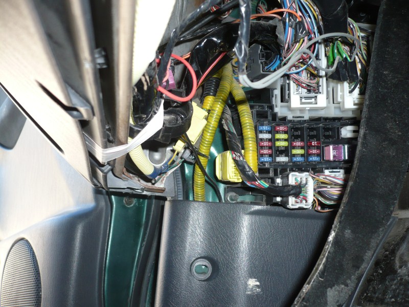

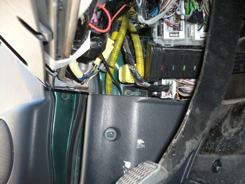

Δημοσίευσηαπό Giorgos.T » Κυρ Φεβ 06, 2011 12:59 pm
ειναι στο αριστερο σου ποδι καλυμενεσ με ενα μαυρο καπακι

Δημοσίευσηαπό TASOS Z. » Κυρ Φεβ 06, 2011 4:17 pm
οκ την βρήκα ευχαριστώ.
