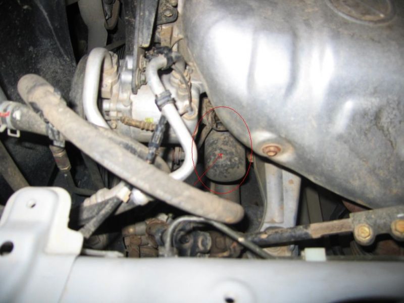

Καλησπερα ειμαι νεο μελος στο site και κατοχος ενος g vitara 2005 το οποιο εχω εδω και 2 χρονια.Θα ηθελα να ρωτησω σχετικα με το φιλτρο λαδιου.
Σωστη αλλαγη του ειναι καθε 1 η 2 αλλαγες λαδιου, και μερικες οδηγιες για την αλλαγη του και τι πρεπει να προσεξω γιατι θελω να αρχισω να μαθαινω καποια βασικα πραγματα να τα κανω μονος. Α! Και που βρισκεται ακριβως στο αυτοκινητο αν ειπαρχει σχ φωτο θα βοηθουσε

το φιλτρο λαδιου βρισκεται κατω απο την "πολλαπλη εξαγωγη"(αρχη της εξατμισης.)
Εικόνα.
για την αλλαγη ο κατασκευαστης λεει καθε 2 αλλαγες λαδιων.αλλα εγω προσωπικα συμβουλευω καθε αλλαγη λαδιων και φιλτρο μαζι.
για να το βγαλεις θελει να το ξεβιδωσεις με ειδικο εργαλειο-σφυκτηρα για φιλτρα.(ειτε αλυσιδα ειτε μεταλλικη ροδελα).εγω εχω τη μεταλλικη ροδελα.
κατα την αλλαγη πρωτα να βγαλεις τα λαδια απο το καρτερ(αφου κρυωσει το μοτερ για ναμην καεις)και υστερα να ξεβιδωσεις το φιλτρο αλλα να θυμασαι οτι και απο εκει θα τρεξει λαδι οποτε να εχεις ενα δοχειο και πετσετα-στουπι διπλα.
το καινουριο φιλτρο οπως και καθε φιλτρο εχει στο μπροστα μερος(εκει που βιδωνει στη βαση) ενα μεγαλο o-ring ελαστικο δαχτυλιδι.εκεινο πριν το τοποθετησεις θα το αλειφεις λαδι με τα χερια καλα καλα.στη συνεχεια τοποθετεις το φιλτρο με το χερι και το βιδωνεις προσεκτικα για να μην κλοτσισουν τα πασα.με τα θα προσεξεις ποσο θα το σφιξεις με το ειδικο εργαλειο.νομιζω πανω στο κουτι του φιλτρου η στο manual του τζηλ λεει ποσο θελει.

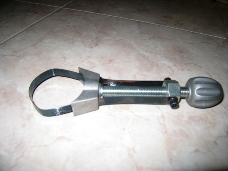

να και μια φωτο απο το εργαλειο.
Εικόνα.
