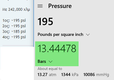

Δημοσίευσηαπό Vasbar » Δευτ Σεπ 21, 2020 1:35 pm
ximikos00 έγραψε:..... Εν τω μεταξύ είναι η χειρότερη στιγμή γιατί το 1000αρικο της επισκευής πάντα το υπολόγιζα...απλά τώρα π θέλω να αλλάξω αμάξι μου κόβει τα πόδια....κ αν κάνεις τη μηχανή καινούρια το δίνεις μετά? Για να πάρεις αγνώστου ταυτότητας μεταχειρισμένο....
Μέγα θέμα αυτό... Τι κάνεις πραγματικά αν μπεις στη διαδικασία και το κάνεις καινούργιο... Αφού έγιναν κάποιες εργασίες, και το έχεις, ξέρεις τι έχεις. Το δίνεις? Πόσο θα πιάσει? Και τι θα πάρεις?
Μεγααααααλη κουβέντααα
Με 242,000 χλμ
1ος: ~199 psi
2ος: ~199 psi
3ος: ~195 psi
4ος: ~199 psi
Τελευταία επεξεργασία από Vasbar και Δευτ Σεπ 21, 2020 2:42 pm, έχει επεξεργασθεί 1 φορά/ες συνολικά

Re: Συγκρίσεις Συμπίεσης
Δημοσίευσηαπό Tzivitzonis » Δευτ Σεπ 21, 2020 1:42 pm
Και για να το έχουμε και σε bars :arrow:
