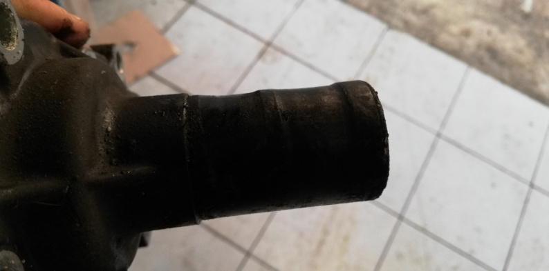

Δημοσίευσηαπό Βασίλης ΧΤΧ » Σάβ Φεβ 22, 2020 11:52 pm
Στην αλλαγή δίσκο πλατό το έχετε δει σε τι κατάσταση είναι; σε εμένα είναι τελείως χάλια και θα χρειαστεί επισκευή.. Έχει τύχει και σε άλλον; είναι το σημείο που δουλεύει το ρουλεμάν συμπλέκτη

Re: Χωνί βάση ρουλεμάν συμπλεκτη
Δημοσίευσηαπό panoshm » Κυρ Φεβ 23, 2020 1:02 pm
Εννοείς ότι έχει κάνει πατούρα από το ρουλεμάν?
Δημοσίευσηαπό Βασίλης ΧΤΧ » Κυρ Φεβ 23, 2020 5:29 pm
Ναι. Και σε ένα άλλο g vitara που έχουμε λυμένο στο συνεργείο το ίδιο θέμα έχει στο ίδιο σημείο..
Δημοσίευσηαπό Tzivitzonis » Τρί Φεβ 25, 2020 12:01 am

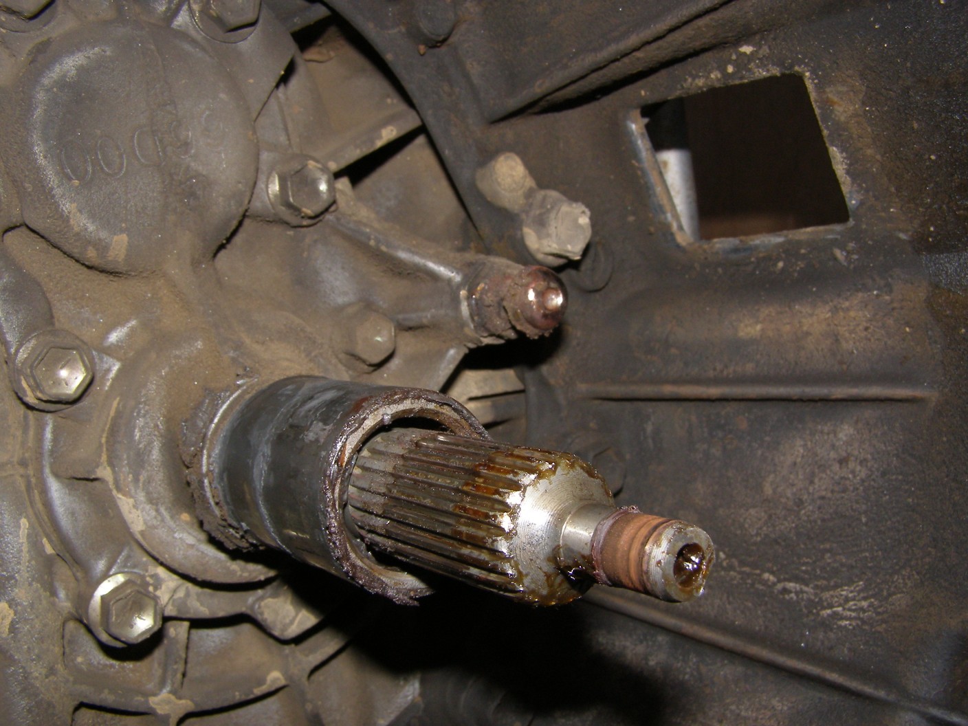

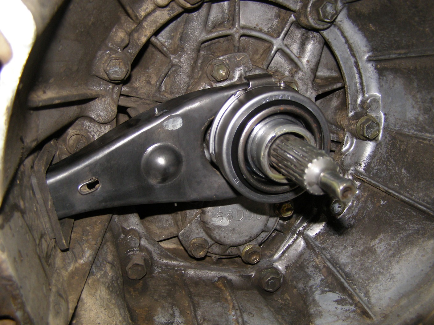

Βασίλη σε χειρότερη κατάσταση ήταν το δικό σου; :think: :think: Είναι σκοτεινή η φωτό γι'αυτό ρωτάω...
Και για να καταλάβουν κι όλοι οι φίλοι για πιο κομμάτι μιλάμε:
Δημοσίευσηαπό Βασίλης ΧΤΧ » Πέμ Φεβ 27, 2020 4:56 pm
Tzivi σε λίγο χειρότερη κατάσταση ήταν ναι.. Και το έβγαλα το πήγα σε μειχανουργιο το γέμισε με αλουμίνιο το τορναρισε και είναι κομπλέ τώρα..δουλευει σωστά το ρουλεμάν χωρίς να παίζει..

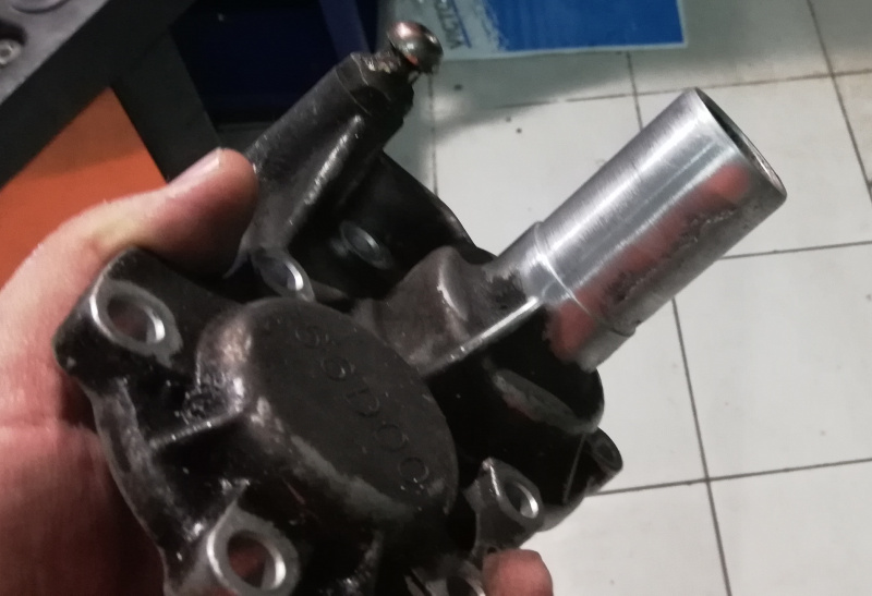

Δημοσίευσηαπό Βασίλης ΧΤΧ » Πέμ Φεβ 27, 2020 5:02 pm
Μετά την επισκευή έγινε έτσι..

Δημοσίευσηαπό Tzivitzonis » Παρ Φεβ 28, 2020 12:16 am
