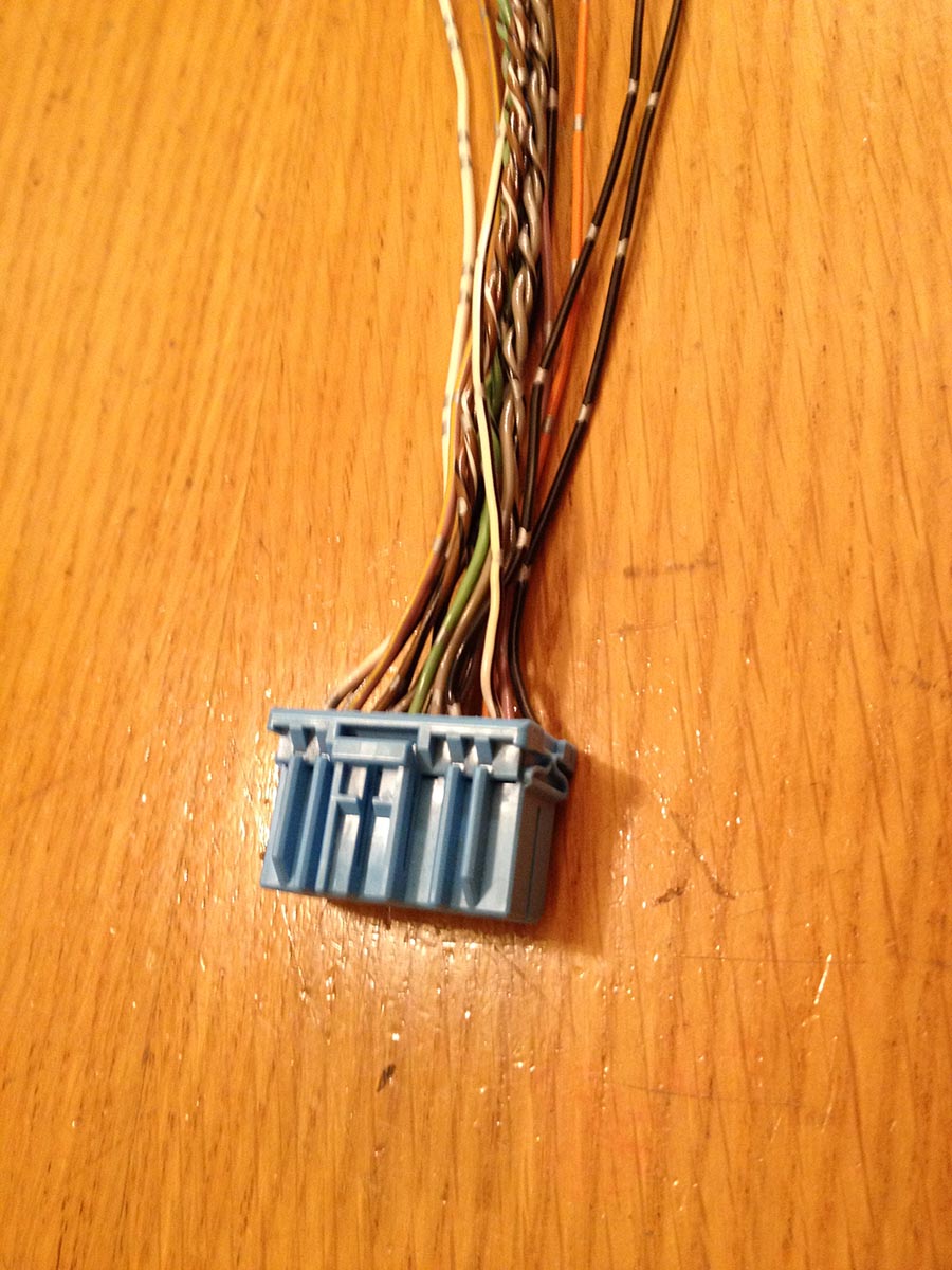

- Ψαχνω ... φωτογραφία της φισας του Grand Vitara προς το ράδιο
Με ενδιαφέρει να φενονται τα χρώματα των καλωδίων σε ποια θέση πάνε πάνω στην φίσα.
- Για να μπορέσει να συνδεθεί ο ανταπτορας των χειριστιρίων τιμονιού.

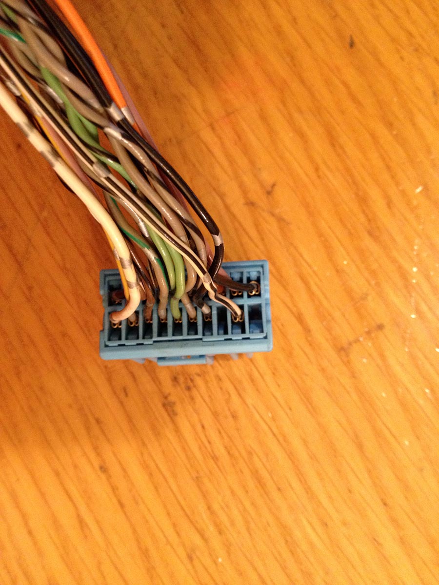

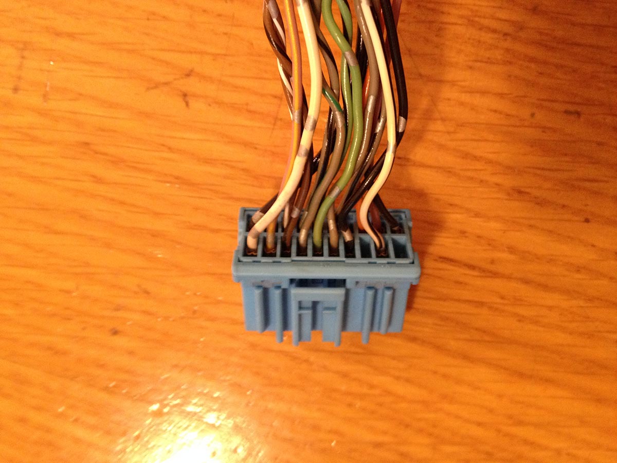

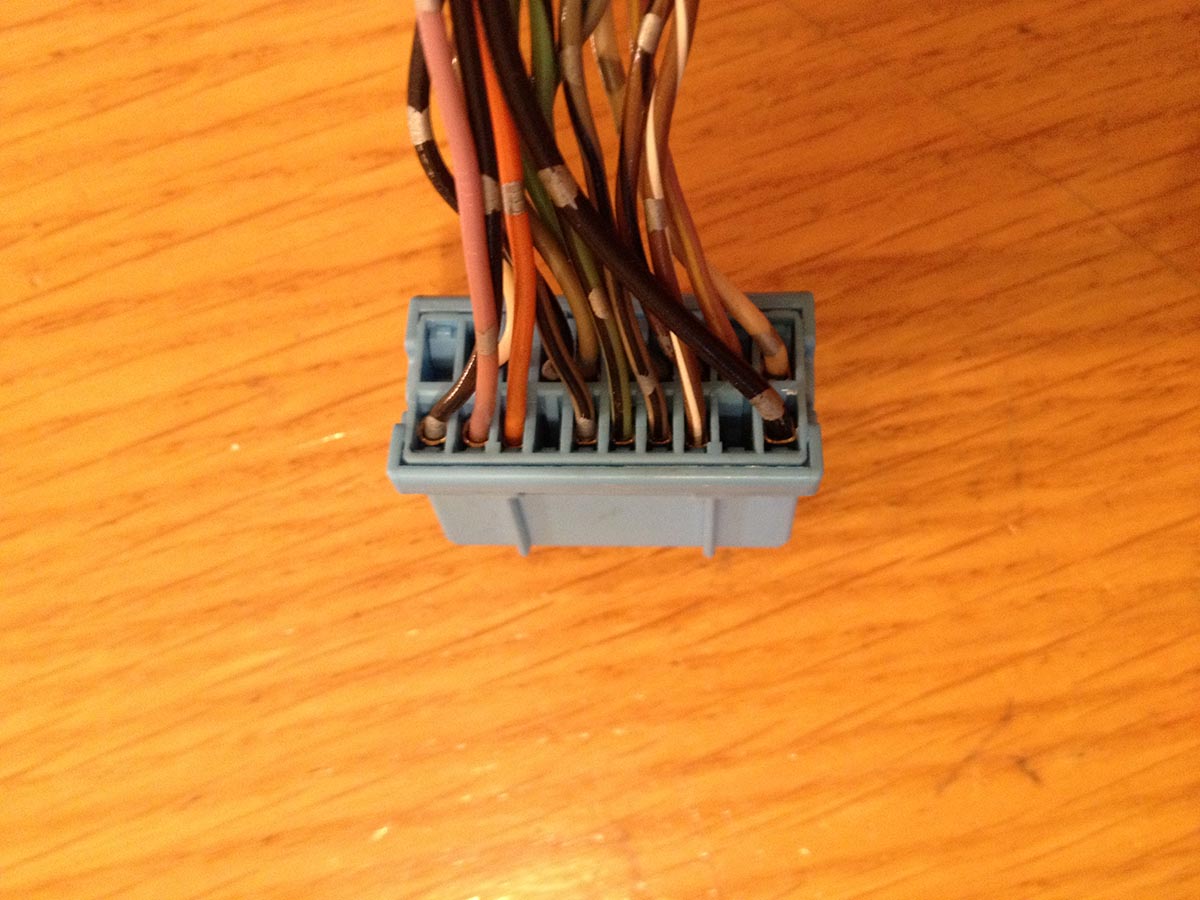

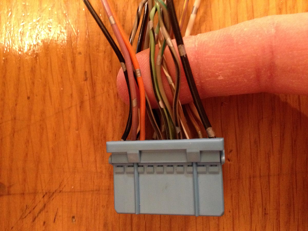

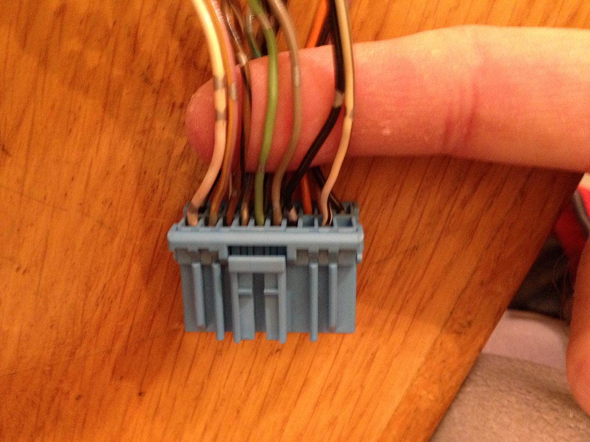

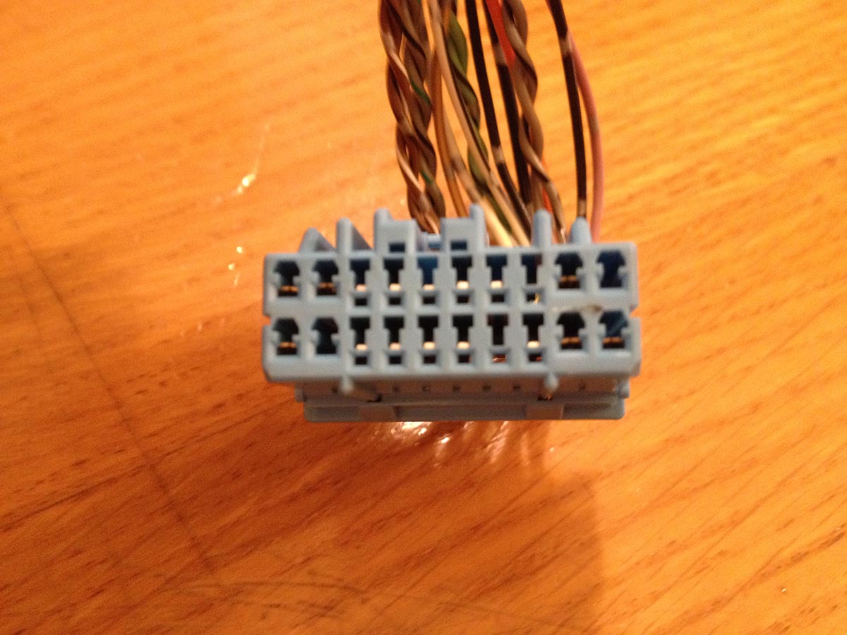

Τελικά την βρήκα την φίσα του ηχοσυστήματος...
και παραθέτω κάποιες φωτογραφίες που φένεται ο κώδικας - χρωματισμός καλωδίων,
για να υπάρχει ως αρχείο αν το χρειαστεί κάποιος στο μέλλων !!!

Δημοσίευσηαπό sw1ive » Πέμ Μαρ 19, 2020 11:06 pm
Μετά από πληροφορία που έδωσε ο Γιώργος (A7PILOT) στο παρακάτω Link,
(Ευχαριστούμε Γιώργο,Θα βοηθείσει πολύ κόσμο)
Link
https://vitaraclub.gr/viewtopic.php?f=10&t=33327
Τα καλώδια που έχουνε σχέση με τα χειριστήρια τιμονιού είναι:
Όπως κοιτάμε τη φίσα στη παρακάτω φωτογραφία (από τα αριστερά)
Μαύρο............................ = σώμα (-)
Έγχρωμο μώβ ή Ροζ........... = εντολή (+)
Έγχρωμο πορτοκαλί........... = εντολή (+)
Μαύρο............................ = σωμα (-)
sw1ive
