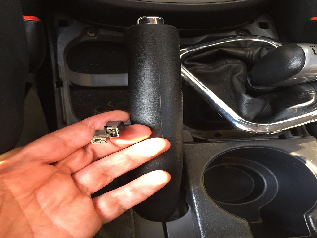

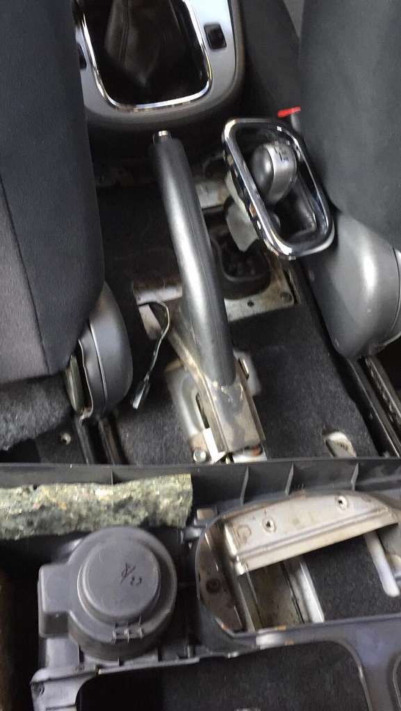

Δημοσίευσηαπό dpol » Δευτ Ιούλ 23, 2018 3:12 pm
H επεμβαση εγινε, ξεκουμπωτη φισσα , καποιος εβγαλε την κονσολα και δεν την κουμπωσε, δεν τον παρεξηγω γιατι δεν ειναι και τοσο ευκολο να την ξανακουμπωσεις καθως το καλωδιο ειναι πολυ κοντο, υποβαλω και δυο φωτο.
