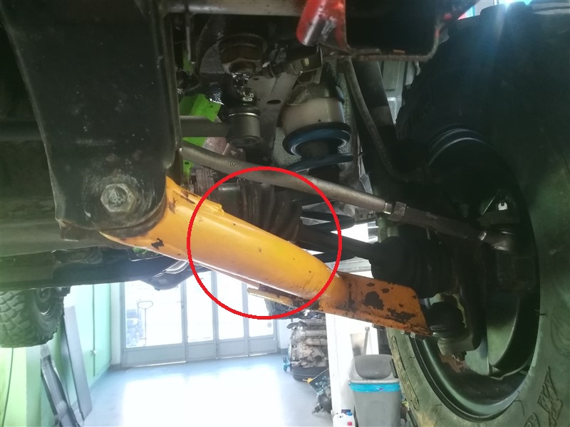

Καλησπέρα στην παρέα...παρατήρησα το πρωί εκεί πάνω από το ψαλίδι σαν να έχει δημιουργηθεί ένα στρώμα γρασου ξέρει κανείς από τι παίζει να είναι ; από τις φούσκες ; αλλά σαν να είναι ψηλά

Είναι από την αριστερή μεριά?
Re: Γρασα πάνω από το ψαλίδι.
Δημοσίευσηαπό Ματθαίος Παπάς » Τρί Ιούλ 03, 2018 3:20 pm
Ναι ναι ακριβώς στα αριστερά

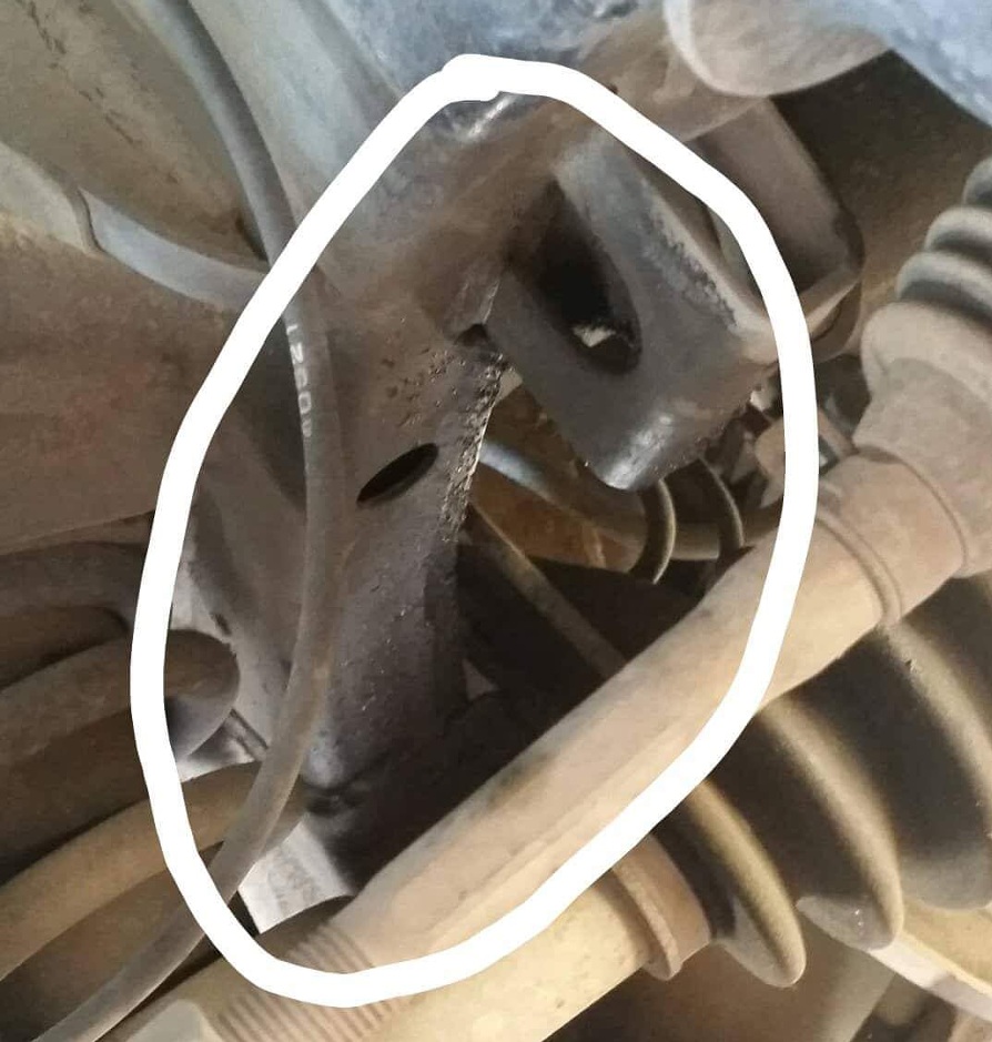

Ενδέχεται να είναι από το σύστημα τιμονιού. Αν είχες vitara θα σου έλεγα ατέρμονα, αλλά τα GV δεν θυμάμαι τί έχουν. Στάζει από πάνω. Για δες τα ζουμιά του υδραυλικού σου.
Δημοσίευσηαπό Ματθαίος Παπάς » Τρί Ιούλ 03, 2018 4:04 pm
Ναι αυτό έχει υδραυλικό δεν πρέπει να έχει ατέρμονα..

Δες αν το παγουράκι με το υγρό είναι από πάνω. Αν χάνει κάποιος σωλήνας από το σύστημα κτλ ;-)
Ματθαίος Παπάς έγραψε:Τα υγρά εννοείς του τιμονιού;
Ναι.

Εκεί είναι και αυτό αριστερά αλλά δεν έχει πέσει ούτε η στάθμη και αυτό εκεί είναι σαν γρασο παχύ δεν νομίζω να είναι αυτά τα υγρά...μην είναι τπτ αλλο φοβάμαι και κάτω δεν στάζει κάτι...δεν ξέρω περίεργο μ φαίνεται

Okay. Επειδή είχα και εγώ τέτοιο θέμα, αλλά στην δική μου περίπτωση ήταν αυτό που σου λέω. Είχε σκιστεί ο σωλήνας και έτρεχε στα ζόρια.Με τις βρώμες γίνεται παχύ και σκορπίζεται παντού.
Τώρα στην φώτο είναι καθαρισμένο. Αν δεις όμως λίγο πιο πάνω φαίνονται ζουμιά :lol:

Ελπίζω να μην είναι κάτι γτ και γω είμαι στην δουλειά αυτές τις μέρες όλη μέρα σχεδόν και δεν έχω χρόνο να το πάω...αν και πρέπει να έχει καιρό που άρχισε αυτό

Τελικά ήταν η φούσκα είχε ξεραθει...(κόστος 60 ευρώ)

Κομπλέ τότε!
