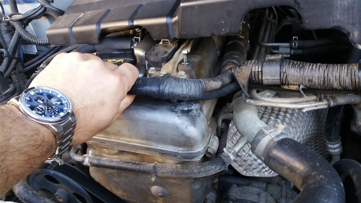

Δημοσίευσηαπό BOSS » Τρί Δεκ 12, 2017 12:37 pm
BOSS έγραψε:
A7PILOT έγραψε:
ivan έγραψε:Για την ιστορορία να πω ότι τελικά ήταν διαρροή από φθαρμένο καλώδιο. Η πλεξούδα που φεύγει από την μπαταρία και προς την ασφαλειοθήκη ακουμπά στη λαμαρίνα του φτερού. Εκεί φθάρθηκε η πλαστική μόνωση από την τριβή και γυμνώθηκε το καλώδιο. Το νερό που έπεσε από τις πιτσιλίθρες έκλεισε το κύκλωμα μεταξύ των φθαρμένων καλωδίων και ξεκίνησε ο βρασμός. Τι να πεις...γεράματα.
Που σημαίνει...να ψαχτούμε όλα τα ...γερόντια.....!!!!!
Πριν κανα μηνα βρηκα μισοφθαρμενο καλωδιο στο ψευτοκαπακο της μηχανης και το μονωσα,οποτε καλο ειναι να ελεγχουμε περιοδικα,εστω και οπτικα. ;-)
Αυτο το καλωδιο βρηκα...για καντε ελεγχο! :geek:
