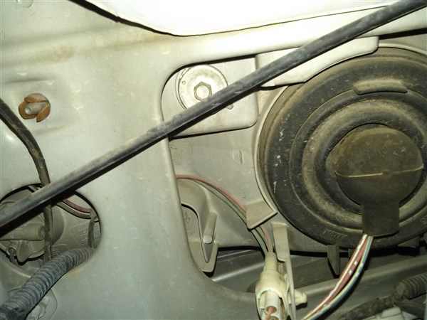

Καλημέρα ολη μέρα σήμερα νακαλυψα οτι το φως θεσεως στην πλευρα του οδηγου εχει καει.Δεν το πηρα χαμπαρι χθες αλλα σημερα εν παση περιπτωση λεω να το αλλαξω ανοιγω καπο και μενω παγωτο :eek: πρεπει απο οτι καταλαβα να βγει ολοκληρο το φαναρι για να βγαλω την λαμπα.Ναι οκ αλλα πως?Εχει ενα παξιμαδι επανω απο οτι ειδα και ενα κοκκινο πλαστικο απο μεσα που πιανει λαμαρινα το προβλημα σε ολο αυτο ειναι οτι εαν το ξαναβαλω στην θεση του θα ειναι ρυθμισμενο??Ατιμε Ιαπωνα καλο το αυτοκινητο αλλα με τις λαμπες δεν το εχεις....

Νμζ οτι δεν χρειαζετε ,,αλλα για βγαλε μια φωτο να το δουμε ,,λογικα το 2,5 με το 2,0 πρεπει να ειναι τα ιδια .

Δημοσίευσηαπό savourdaman » Πέμ Ιαν 26, 2017 11:43 am
εσωτερικα ειναι ετσι το λαμπακι βρισκετε απο οτι καταλαβα πανω αριστερα οπως κοιταμε πισω απο την λαμαρινα

Δημοσίευσηαπό ximikos00 » Πέμ Ιαν 26, 2017 11:53 am
savourdaman έγραψε:Καλημέρα ολη μέρα σήμερα νακαλυψα οτι το φως θεσεως στην πλευρα του οδηγου εχει καει.Δεν το πηρα χαμπαρι χθες αλλα σημερα εν παση περιπτωση λεω να το αλλαξω ανοιγω καπο και μενω παγωτο :eek: πρεπει απο οτι καταλαβα να βγει ολοκληρο το φαναρι για να βγαλω την λαμπα.Ναι οκ αλλα πως?Εχει ενα παξιμαδι επανω απο οτι ειδα και ενα κοκκινο πλαστικο απο μεσα που πιανει λαμαρινα το προβλημα σε ολο αυτο ειναι οτι εαν το ξαναβαλω στην θεση του θα ειναι ρυθμισμενο??Ατιμε Ιαπωνα καλο το αυτοκινητο αλλα με τις λαμπες δεν το εχεις....
Βγάλε το κάλυμα κάτω απο το φτερό....του λασπωτήρα...τέσπα κατάλαβες αυτό το μαύρο... :lol: :lol:
Βγάζεις 2-3 κλιπς το τραβάς λίγο και βλέπεις επάνω τη φύσα για την ψείρα....χώνεις το ένα χέρι την κάνεις στο πλάι ξεκουμπώνει, τραβάς το καλώδιο προς τα σένα αλλάζεις λάμπα και την ξαναβάζεις στη θέση της....
Κάπου το έιχαμε γράψει πριν 4-5 χρόνια....ελπίζω να μην έχεις μεγάλα χερια...είναι λίγο ζόρικο....
Αλλιως πρέπει να βγάλεις τη μάσκα και μετά το φανάρι...αλλα η μάσκα είναι ζόρικη υπόθεση...πρόσοχε μη σου μείνει στο χέρι...

Δημοσίευσηαπό panoshm » Πέμ Ιαν 26, 2017 2:07 pm
ximikos00 έγραψε:Βγάλε το κάλυμα κάτω απο το φτερό....του λασπωτήρα...τέσπα κατάλαβες αυτό το μαύρο... :lol: :lol:
+1000
ΜΟΝΟ έτσι αλλάζει αυτή η λάμπα ;-) την έχω αλλάξει 2 φορές (την αριστερή :doh: )

Δημοσίευσηαπό Βαγγελας » Παρ Ιαν 27, 2017 12:00 am
Εχουν δικιο απο το φτερο αλαζει η λαμπουλα,και εγω απο εκει την εχω αλλαξει :whistle:

Δημοσίευσηαπό Χαρης Κ. » Παρ Ιαν 27, 2017 12:24 am
Και εγω με την σειρα μου,πολυ προσφατα κιολας,και εχοντας και τα δυο καμενα....αφαιροντας το πλαστικο απο τον θολο..και με την μεθοδο που περιγραφουν και οι υπολοιποι...
