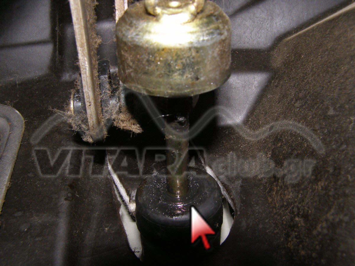

Βάγγουλα έλεγξε μην έχεις και ψιλο-διαρροή από το σημείο όπου η τρόμπα του συμπλέκτη "βγαίνει" από το αμάξωμα προς το χώρο της μηχανής. Υπάρχει περίπτωση να σου έχει φάει τα τσιμουχάκια μέσα στο έμβολο και να μην αποσυμπλέκει πλήρως (γι'αυτό και νιώθεις τις ταχύτητες πιο σκληρές)... :idea:
Δες στην εικόνα τι σου λέω:
Μήπως πρόσθεσες ή άλλαξες υγρά συμπλέκτη το τελευταίο διάστημα; :think:
