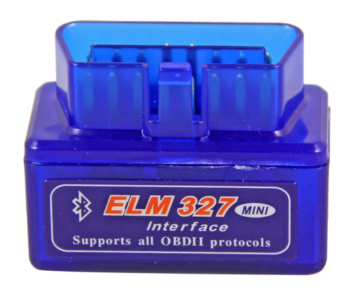

σήμερα φίλος μου έδωσε για δοκιμή ένα ίδιο με το παρακάτω στην εικόνα,
και έχω κατεβάσει στο κινητό (android) το
στην κατανάλωση καυσίμου θα μου δείχνει της βενζίνης ή του υγραερίου?
(δεν έχω προσπαθήσει ακόμα να το συνδέσω αλλά ρωτάω μήπως με προλάβει κανείς, αύριο θα έχω νεότερα...)

Πάνο έχω πάρει το ELM-327 το ενσύρματο και το δουλεύω με ένα προγραμματάκι στο laptop. Φαντάζομαι όλα τα προγράμματα με τα οποία διαβάζεις τις πληροφορίες της OBD πάνω-κάτω δουλεύουν το ίδιο. Θα έχει επιλογή να σου δείχνει κατανάλωση, αλλά έχε υπόψη σου ότι οι πληροφορίες θα είναι από την OBD του αυτοκινήτου κι όχι από τον εγκέφαλο του υγραερίου! Άρα εσύ μπορεί να ταξιδεύεις με υγραέριο και να βλέπεις τιμές κατανάλωσης, αλλά κατά πόσο αυτές θα είναι πραγματικές υγραερίου.......... :confusion-shrug:

με μία πρόχειρη βόλτα εντός στενών παρατήρησα κατανάλωση (στιγμιαία πάντα) είτε το είχα lpg είτε βενζίνη της τάξεως των 12-14 lt/100km.
θα γίνει όμως και μία δοκιμή σε ανοιχτό δρόμο με σταθερή ταχύτητα μπας και βγάλω καμιά άκρη.. :think:
