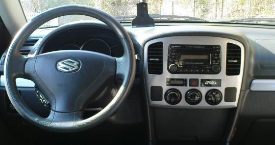

Φίλοι καλησπέρα! είμαι νέο μέλος στο φόρουμ.Δεν είμαι προσωπικά κάτοχος grand vitara αλλά ο πατέρας μου.Σχετικά με ενα πρόβλημα στον διακόπτη της επιλογής του αέρα (εσωτερικά και εξωτερικά) έχει κολλήσει η λειτουργεία του στην εξωτερική είσοδο του αέρα.Αν γνωρίζει κάπιο μέλος στο φόρουμ κάτι σχετκά με ίδια βλάβη μήπως και ¨γλιτώσουμε" μια ώρα αρχίτερα και πριν ξηλώσουμε τον διακόπτη ας ρ'ιξει λίγα φώτα..το μοντέλο ειναι το προηγόυμενο του 2005 και είναι 1.6 cc :roll: ευχαριστώ!!

Φίλε Λεωνίδα για να δω μήπως μπορέσω να σε βοηθήσω... τα χειριστήρια του κλιματισμού είναι σαν αυτά της εικόνας παρακάτω;

Καλησπερα.. :ugeek: Ακριβώς τα ίδια είναι.. το μεσαίο κουμπί επιλογής μέσα έξω αέρα ειναι μόνιμα στην εξωτερική θέση..

Μάλλον για κολλημένο κλαπέτο μου ακούγεται :think:

kaliakouda έγραψε:Μάλλον για κολλημένο κλαπέτο μου ακούγεται :think:
Ακριβώς αυτό πιθανολογώ κι εγώ! Μου είχε συμβεί όταν το καλώδιο του ηχείου της αριστερής πόρτας είχε κρεμάσει κι εμπόδιζε το μοτέρ που αλλάζει προσανατολισμό στα κλαπέτα, να γυρίσει!! Το καλώδιο είχε περαστεί έξτρα (είχε καταργηθεί η μαμά γραμμή) κι ο ηλεκτρολόγος δεν πρόσεξε την όδευση!! :doh:
Το μοτεράκι αυτό βρίσκεται στα αριστερά της κονσόλας και χαμηλά (πίσω και κάτω από το κουμπί του A/C). Αξίζει να το τσεκάρεις...

Ευχαριστώ πολύ! θα κοιτάξω το κλαπέτο μην έχει κολλήσει. Να συμπληρώσω ότι κατα το πάτημα του διακόπτη η φωτεινή ένδειξη δεν αλλάζει θέση και εξακολουθεί να δείχνει εξωτερική ροή αέρα.και πάλι ευχαριστώ οι συμβουλές σας ειναι πολύτιμες!! Αν βρω τι είναι θα σας ενημερώσω.. :idea:

leonaidas έγραψε: Να συμπληρώσω ότι κατα το πάτημα του διακόπτη η φωτεινή ένδειξη δεν αλλάζει θέση και εξακολουθεί να δείχνει εξωτερική ροή αέρα.
Τότε φίλε μου είναι θέμα διακόπτη ή πλακέτας . Δεν φταίει το κλαπέτο ...
