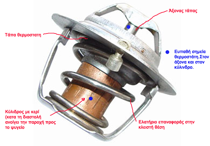

Ο θερμοστάτης διστυχώς κολάει κατα 90% κλειστός καθώς για την επαναφορά του στη κλειστή θέση υπάρχει ελατήριο,ενώ για το άνοιγμά του υπάρχει ένας κύλινδρος με κερί το οποίο λόγω θερμοκρασίας του υγρού διατέλεται υπερνικώντας την αντίσταση του ελατηρίου και ανοίγοντας τη δίοδο προς το ψυγείο.
περισσότερα εδώ: viewtopic.php?f=72&t=9287
