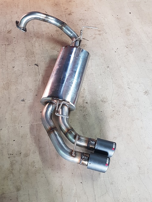

Δημοσίευσηαπό shaolin » Τετ Δεκ 11, 2019 6:38 pm
:auto-nx:

Δημοσίευσηαπό GATOZ » Τετ Δεκ 11, 2019 6:42 pm
ωωωωωωωωωωωωωωωωωωωω
για πες και αλλα, που, πως, ποιος, ποσο?
εζουλεψα...
μιλφΑμαν

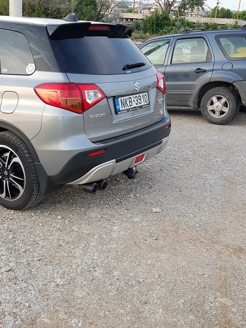

Δημοσίευσηαπό shaolin » Τετ Δεκ 11, 2019 6:49 pm
Πιστευω ειμαι ο πρωτος στον κοσμο :lol: που εκανα κατι τοσο ωραιο στο συγκεκριμενο αυτοκίνητο!! το εχω κανει πριν το καλοκαιρι και ειναι καταπληκτικό! 300 ολοι η δουλεια και ειναι στο χερι απο τον καλυτερο στο τομεα αυτο!θεσσαλονικη εγινε η δουλεια και ειναι πολυ μελετημένο στις διατομες βεβαια μιλαμε μονο για τελικο και σιγα σιγα θα προχωρήσω και στην υπολοιπη εξάτμιση! και θα μπει και προγραμμα το οποιο θα φτασει κοντα στα 180 αλογα SAFE!!
Παρακαλω τουσ αρμοδιους να μετακινήσουν το θεμα οπου πιστευουν οτι ειναι σωστο ευχαριστω

Re: Φίλτρο Αέρος κινητήρα
Δημοσίευσηαπό PGP » Τετ Δεκ 11, 2019 6:58 pm
Οι τουρμποεξατμισεις, δεν έχουν ιδιαίτερες απαιτήσεις σε ειδικές κατασκευές.
Χρειάζονται 3 πράγματα να προσέξεις.
1. Μετά την τουρμπίνα η εξάτμιση να ανοίξει σαν χωνί στη τελική διάμετρο που θα βάλετε.
2. Διάμετρο σωλήνα ότι μεγαλύτερο χωράει από κάτω από το αμάξι σας.
3. Αποφύγετε να το μπουκώσετε με περίπλοκα σιλανσιε, θέλει ένα μεγάλο ελεύθερο καζανάκι πισω.
Θόρυβο με ένα σιλανσιε που είχα και χωρίς καταλύτη την παλιά καλή εποχή ήταν ελάχιστος μπροστά σε αυτό που νόμιζα ότι θα ακουγόταν πριν το βάλω, από τουρμπίνα μέχρι πισω. Σπάει όλος ο θόρυβος στη φτερωτή της τουρμπίνας. Ίσως για ταξίδι να είναι οριακός.
Δημοσίευσηαπό shaolin » Τετ Δεκ 11, 2019 7:06 pm
αυτο ειναι διαμπερές,τα σιλανσιε δεν τα εβγαλα γιατι μου ειπε θα βγαλει ενα κροτάλισμα στα ψηλα,κανει οσο θόρυβο θελω και οσο αρμοζει στο συγκεκριμένο αμαξι
