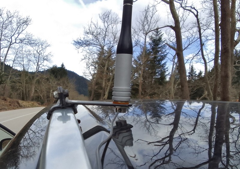

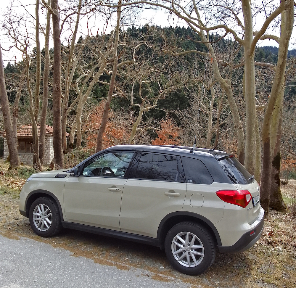

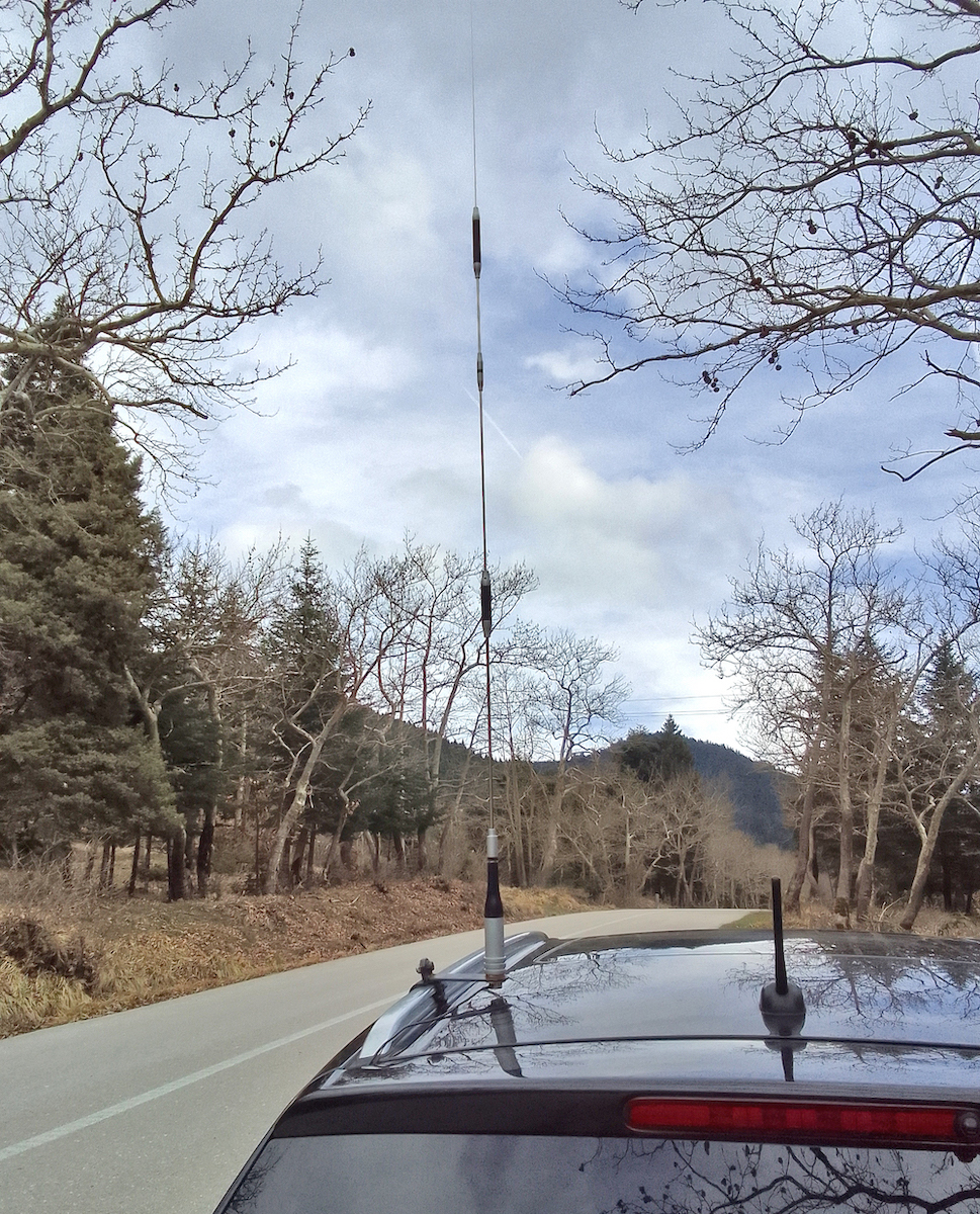

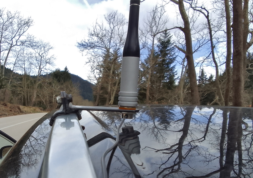

Έψαχνα για βάση κεραίας που να "κουμπώνει" πάνω στη ράγα του NV, αλλά τίποτα, ούτε στην Ελλάδα, ούτε στο εξωτερικό.
Έκατσα και κατασκεύασα μία που ν' αντέχει και ιδού το αποτέλεσμα. Από στιβαρότητα άλλο πράγμα! Είτε με 150 km/h στην άσφαλτο, είτε στον καρόδρομο, δεν μασάει. Στο εσωτερικό της "πατάει" σε σαμπρέλα ποδηλάτου, για να αποφύγω να πληγώσω την ράγα. Επιμηκύνεται στο εσωτερικό για μέγιστες απολαβές.
Στις φωτό με την κεραία της Diamond SG-7900 με ύψος 1 μέτρο και 58 εκατοστά.

Γιώργο την δοκίμασες αν λειτουργεί?
Στο δικό μου που μέτρησα με ωμόμετρο, η ράγα δεν είναι γειωμένη!

Δημοσίευσηαπό Γιώργος Highland » Παρ Μαρ 10, 2023 7:16 pm
Ευχαριστώ Αντώνη.
Μια χαρά δουλεύει κι από στάσιμα "0".

Δημοσίευσηαπό Γιωργος ΗΛΙΑΣ » Παρ Μαρ 10, 2023 8:37 pm
Γιωργο πολύ καλή η κατασκευή σου.
Μπράβο.
Αν μου επιτρέπει, είμαι της γνώμης ότι, θα έχεις πρόβλημα με το ύψος.
Πιστεύω ότι θα βρίσκει εύκολα σε κλαδιά.

Δημοσίευσηαπό Γιώργος Highland » Παρ Μαρ 10, 2023 9:37 pm
Έτσι είναι.
Ετοιμάζω μια προσθήκη περιστροφής 90° για τα δύσκολα περάσματα.
Η "μόνιμη" κεραία που φοράω είναι η NR-770HSP της Diamond, πολύ κοντύτερη. Την SG-7900 την χρησιμοποιώ όπου υπάρχει "ζόρι" επικοινωνίας.
Δεν ήθελα να την τοποθετήσω χαμηλά, γιατί ως γνωστόν, η οροφή του αυτοκινήτου λειτουργεί ως "πιάτο" με πολλές απολαβές.

Ερώτησις: χρειάζεται να εκτείνεται προς τη λαμαρίνα της οροφής; Θα προτιμούσα να είναι πιο μαζεμένο , κοντά στη ράγα
Επίσης, θα εκτιμούσα αν έβγαζες μια φωτό κοντινή του μανταλακίου που έφτιαξες

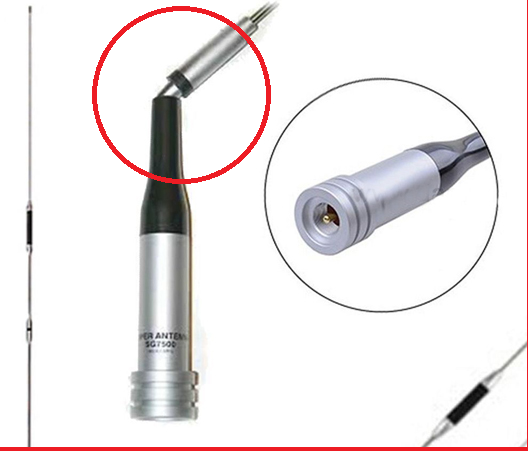

Δημοσίευσηαπό Atlas » Σάβ Μαρ 11, 2023 6:56 pm
Γιωργος ΗΛΙΑΣ έγραψε:Γιωργο πολύ καλή η κατασκευή σου.
Μπράβο.
Καλησπέρα!!!
Αν θυμάμαι καλά η SG-7900 "σπάει" χαμηλά στην βάση για τα "δύσκολα" περάσματα.
Τελικά βρήκα αυτή την φωτογραφία

giomei έγραψε:Επίσης, θα εκτιμούσα αν έβγαζες μια φωτό κοντινή του μανταλακίου που έφτιαξες
Βρίσκομαι εργαζόμενος - περιφερόμενος σε ορεινά χωριά όπου επιστρέφω στην βάση μου πριν το Πάσχα. Τότε θα την λύσω και θα την φωτογραφίσω "σχολαστικά" και θα σου στείλω.
