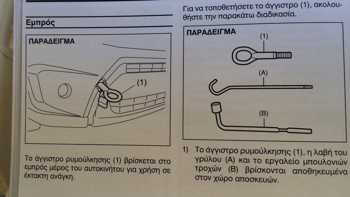

Δημοσίευσηαπό arahova » Κυρ Αύγ 29, 2021 11:42 am
Αυτή είναι η επόμενη σελίδα, από την παραπάνω που ανέβασα.
Για άγγιστρα δεν μιλάς, αλλά εσύ δεν χρησιμοποίησες αυτήν την υποδοχή του άγγιστρου για να
στερεώσεις τον εργάτη σου :?: μάλλον παίζουμε με τις λέξεις.
Ή επειδή αντικατέστησες το άγγιστρο με δική σου πατέντα παύει να είναι άγγιστρο. :?: :mad:

Δημοσίευσηαπό batfalcon » Κυρ Αύγ 29, 2021 11:54 am
Φυσικα δεν παυει να λεγεται αγκιστρο, ομως αλλο να ειναι πονταρισμενο στο σασι με 4 τσιμπηματα και αλλο να εχει γαζωθει. Αλλη αντοχη αποκτα το εν λογω εξαρτημα.
Βεβαιως, για να λεμε τα συκα συκα, οταν κληθει αυτο το σημειο να σηκωσει φορτια για τα οποια δεν ειναι μελετημενη η βαση του, (εκει που συγκρατειται δλδ), δεν θα παραπονεθει το αγκιστο, αλλα η βαση.
Αλυσιδα πανε τα πραγματα. Εκτιμω ομως οτι ο χειριστης του εργατη, εχοντας ο ιδιος κατασκευασει ολο αυτο το συστημα, εχει στο μυαλο του που ποναει και δεν θα υπερβει τις οποιες ενισχυμενες δυνατοτητες.

Δημοσίευσηαπό arahova » Κυρ Αύγ 29, 2021 12:18 pm
Έτσι, με βοηθό και "πειραματόζωο", μία κατεστραμένη τραβέρσα, αποφάσισα να κατασκευάσω μιά νέα αναμονή (μούφα - θηλυκό σπείρωμα Μ20), στην αριστερή πλευρά και να ενισχύσω την υπάρχουσα στην δεξιά πλευρά.
