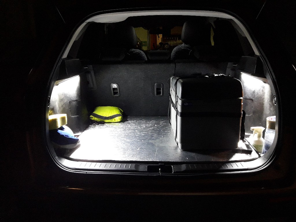

Δημοσίευσηαπό batfalcon » Σάβ Δεκ 01, 2018 9:23 pm
Γραμμη απο την μπαταρια μεχρι κατω απο το καθισμα του συνοδηγου μπηκε.
Δευτερη μπαταρια 43 Ah που χωραει ανετα κατω απ το καθισμα τοποθετηθηκε.
Το ψυγειο δοκιμαστηκε αδειο και εχουμε ψυξη κατω απο το 0 σε 15 min.
Προσθετα φωτα led για το πορτ μπαγκαζ τοποθετηθηκαν και ομολογουμενως ειναι μια τεραστια ανοητη παραλειψη εκ μερους της Suzuki που μας βαζει αυτη την ηλιθια πλαφονιερα, την στιγμη που τα 2 led κοστιζουν με free shipping 0,8 του ευρω το ζευγαρι!!!

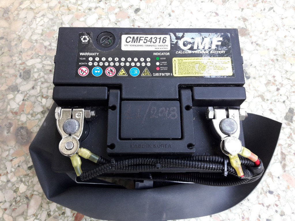

Δημοσίευσηαπό batfalcon » Κυρ Δεκ 02, 2018 1:19 pm
Μπαταρια: Μια κοινη μπαταρια αυτοκινητου 40 κατι Ah με υψος τετοιο που να χωραει κατω απ το καθισμα ακομα κι οταν αυτο βρισκεται στην πιο χαμηλη θεση καθ υψος. Οι πολοι ειναι inox με πολυ χαμηλο προφιλ. Απο πανω την εχω καλυψει με Hypalon Neopren, μη γινει κανα αστειο και ακουμπησει πουθενα!
Εγκαρσια γυρω της υπαρχει ενα φαρδυ velcro και την κραταει κολλημενη στο δαπεδο.
Φορτιζει κατ, επιλογη μου ειτε απο το alternator του αυτοκινητου, η απο το Φ/Β. Ειναι οπως ειπα επιφορτισμενη MONO με την λειτουργια του ψυγειου.
Το ψυγειο: Ειναι 40 λιτρα Vertifrigo. Το εχω αγορασει πριν 10 χρονια και ειναι Η ΚΑΛΥΤΕΡΗ επενδυση που μπορει να κανει κανεις για σοβαρη ψυξη σε βαρκα η σε καμπιγκ.
Τα φωτακια: 0,80 € απο Κινα, μεταφορικα συμπεριλαμβανονται. Τα αυτοκολλητα που περιεχονται ειναι για τα μπαζα, εβαλα δικα μου.
Το δαπεδο του πορτ μπαγκαζ: Ειναι το υλικο που χρησιμοποιειται για μονωση σε μηχανοστασια. Απο την μια μερια ενα αφρωδες ΜΗ απορροφητικο υλικο, απο την αλλη αυτο το γυαλιστερο που μοιαζει με αλουμινοχαρτο, αλλα δεν ειναι. Δουλεια του ειναι να προστατευει το πατωμα του πορτ μπαγκαζ για να μην αφηνουν αποτυπωμα τα ξυλινα ποδαρικα του κρεβατιου. και να μονωνει. Απο την μερα που το εβαλα ησυχασα απο το καθαρισμα ομως, οπτε δεν το ξαναβγαλα!

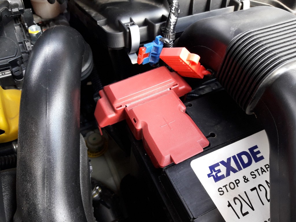

Re: Micro Camper Suzuki NV
Δημοσίευσηαπό batfalcon » Κυρ Δεκ 02, 2018 5:59 pm
Εδω μια λεπτομερεια της συνδεσμολογιας.
Οι δυο ασφαλειες που φαινονται ειναι η μια για την τροφοδοσια των καταναλωσεων του τροχοσπιτου και η αλλη για την συνδεση της 2ης μπαταριας
batfalcon
Δημοσίευσηαπό batfalcon » Κυρ Δεκ 02, 2018 6:01 pm
Και η δευτερη μπαταρια με τους ανοξειδωτους ακροδεκτες και την συνδεσμολογια για την συνδεση της στο αυτοκινητο και την συνδεση του ψυγειου.
